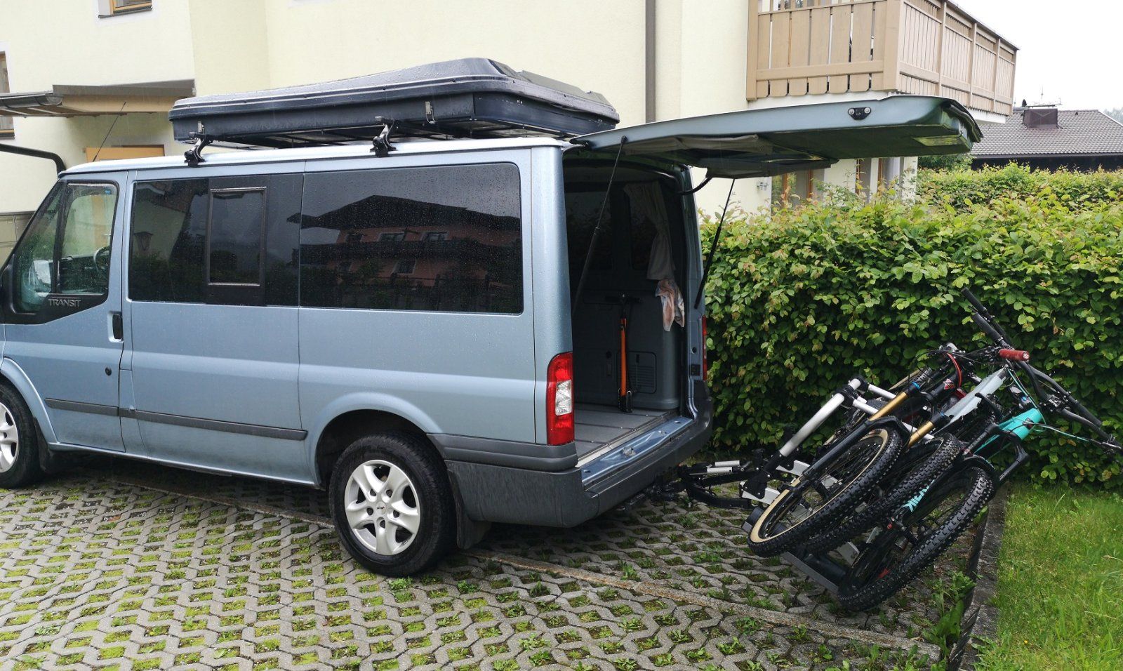

Wir haben den Atera Strada Evo 3. Ist der einzige, bei dem unsere Heckklappe aufgeht. Hierzu müssen die beiden Plastikhalter am Verbindungsbogen geöffnet werden. Damit lässt sich zusätzlich zum regulären Abklappen noch etwas Platz schaffen:
Bei uns sind ebenfalls zwei Montagepunkte f. die AHK vorhanden, wir nutzen den unteren. Im Bild oben ist der 800er Lenker vom Enduro 90° gedreht. Bei nem Kinderbike oder bei nem normalen Bike gehts auch ohne.
Bei uns sind ebenfalls zwei Montagepunkt f. die AHK vorhanden, wir nutzen die untere. Im Bild oben ist der 800er Lenker vom Enduro 90° gedreht. Bei nem Kinderbike oder bei nem normalen Bike gehts auch ohne.
