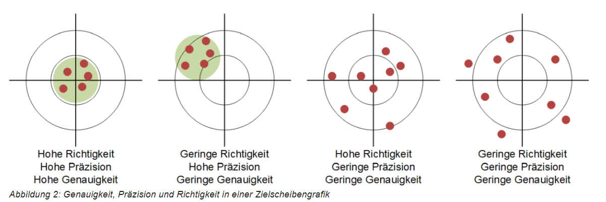

Ich habe dazu mal eine Testreihe mit fünf Anlagenbediener machen lassen.
Selbst nach Schulung, Schmierung der Schrauben und digitalem Drehmomentschlüssel mit 3% wich die Vorspannkraft um +-25% ab.
Wenn dein Drehmomentschlüssel jetzt +-10% bedeutet das nicht, dass die Abweichung der Vorspannkraft um 7% in jede nicht ansteigt!
Und deswegen kann man sich das Ganze sparen und machts nur fürs gute Gefühl.
Jetzt sind wir wieder da wo wir am Anfang waren.
Und ja ob der Schlüssel 2% oder 15% Genauigkeit aufweist , ist praktisch egal, solange du einen Prozess hast der richtig ist. Daher JA du kannst es dir sparen einen teureren Drehmomentschlüssel zu kaufen.
Mal Angenommen die Schaube ist i.O. Angezogen wenn die Vorspannwerte in dem äusseren Kreis liegen. Dann ist es egal ob deine Anzüge verteilt sind wie bei der ersten, zweiten oder dritten Darstellung.
Die Genauigkeit des Drehmomentschlüssels hat zwar Einfluss auf die Richtigkeit des Anzuges. Macht ihn aber noch lange nicht richtig oder falsch.
Mann kann auch mit dem perfekten Drehmomentschlüssel durch zu hohe Gewindereibung z.B. durch alte Schraubensicherung falsche Anzüge produzieren. Dann hat der Schlüssel perfekt bei einem Drehmomentwert ausgelöst, Vorspannkraft hat man trotzdem zu wenig. Oder man will auf Nummer sicher gehen und löst den Schlüssel ein zweites mal aus. Herzlichen Glückwunsch jetzt ist die Schraube zu 99% fester angezogen als beim ersten mal.
Alles was ich sage ist nur... Jeder der behauptet das der Schlüssel aufgrund seiner 15% Genauigkeit nicht zu gebrauchen ist irrt.
Deswegen: alle gleich gut oder schlecht.
