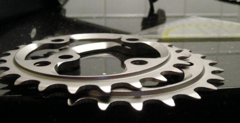

(1) Der axiale Abstand der Kettenblattauflageflächen ist gleich groß - sowohl groß/mittel wie auch mittel/klein.
(2) Mittleres und großes Blatt sind bei der FC-M980 mit speziellen Kettenblattschrauben montiert. Das Gewinde ist im 42er Kettenblatt, es gibt also keine Hülsenmuttern. Trotzdem ist der Lochdurchmesser der Kettenblattaufnahmen (am Kurbelarm) unverändert - die Schrauben haben unter dem Kopf einen Bund (vergrößerten Durchmesser) und verjüngen sich dann auf das M8 Gewinde.
(3) Bei der FC-M980 ist der Abstand der Kettenblätter zueinander dennoch geringer, insbesondere ist der Versatz bei dem kleinen Kettenblatt deutlich geringer. Bei dem mittleren Kettenblatt ist nach wie vor kein Versatz, das große Kettenblatt scheint um wenige Zehntel Milimeter weniger Versatz zu haben.
(4) Mittleres und kleines Kettenblatt sehen bei FC-M980 auf den ersten Blick aus wie ihre Pendants bei FC-M970, sind aber in bestimmten Details verschieden.
(5) An die FC-M980 lässt sich ein TA "Chinook" 44er Kettenblatt montieren wie auch das 44er Kettenblatt der FC-M970. Letzteres passt aber optisch nicht gut.

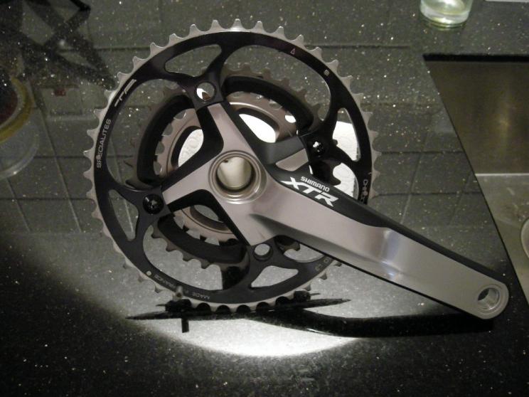

Voila...

Falls jemand 'ne Idee hat, wo ich ggf. dünne Spacer für das große Kettenblatt herbekomme (z.B. 0,2 oder 0,3 mm dünne U-Scheiben für M8-Schrauben), lasst es mich bitte wissen.
Ob das notwendig ist, muss ich zwar noch ausprobieren, aber das TA Specialites ist etwas näher am mittleren Blatt (verglichen mit original Kettenblättern der FC-M970).

P.S.: Bisher funktioniert das TA 44er Blatt ohne Spacer einwandfrei (aber 'ne Einkaufsquelle für dünne Unterlegscheiben kann ich trotzdem gebrauchen).

Weiß jemand, ob man die Kurbel auf zweifach-Bashguard umbauen kann. Durch das neue Design glaube ich fast nicht daß das (optisch halbwegs) funktioniert.
Die sieht ja mit TA Blatt recht ansehnlich aus. Aber der Q Faktor ist natürlich immernoch Cowboy.

Also ich muss zugeben, dass das Kettenblatt hier auf dem Foto, im sauberen und bei Licht deutlich besser ausschaut als schlammverschmutzt beim Night-Ride.
Aber ich bleib dabei, an dem Übergang muss was passieren.
