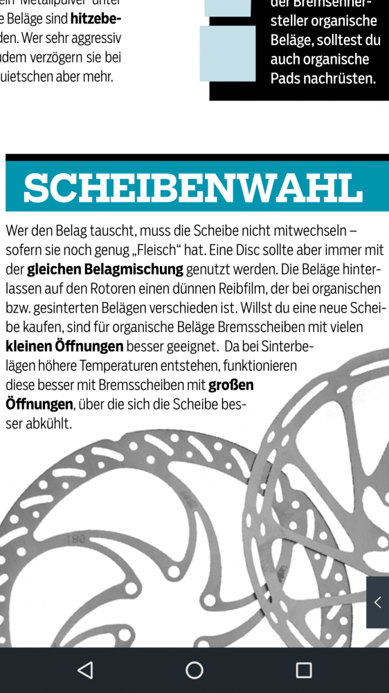

Stell bitte mal nen scan/foto davon ein. Würde mich interessieren.Wie siehst du die Aussage in dem Test, dass man Scheiben nicht abwechselnd mit Sinter und organisch fahren soll?
Ist für mich wieder ein Fall von "da ist noch Platz, da muss irgendein Text rein. Praktikant, saug dir schnell was aus den Fingern!"
Danke. Lustig was die schreiben.
Normal schreibt jeder Hersteller vor, dass man nur seine Scheiben mit seiner Bremse verwenden darf, egal ob Sinter oder organisch.
Magura Bremsscheiben lassen sich Problemlos mit Sinterbelägen fahren, mache ich selber seit Jahren.
Magura-Scheiben haben eine Härte von ca. 40 HRC. Es gibt viele weichere Scheiben, Magura liegt im noch guten, oberen Bereich - zu hart ist auch nicht gut...
