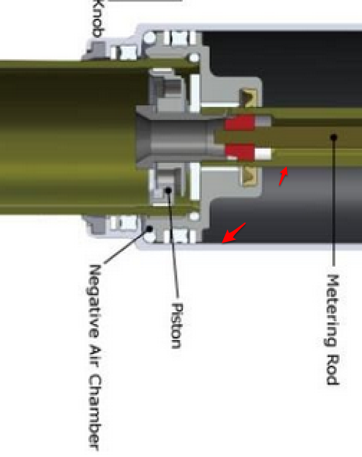

das gleiche lässt sich beim vector eventuell auch realisieren. super wird der dämpfer wegen der zu kleinen negativkammer dann sicher nicht, aber wesentlich "besser" als er jetzt ist.
Die große frage wäre für umbauten mit der bisherigen Can, ob diese überhaupt Luftdicht abschließt. es scheint mir als wäre dort keine Dichtung vorhanden, was auch denvon sacki beobachteten schnellen luftverlust der initialbefüllung bei der montage erklären würde.
Eine Konstruktion mit automatischer Befüllung der Negativkammer könnte über eine Delle realisiert werden. Dazu muss die Delle/Dimple natürlich an der passenden Stelle sein. Das würde das Problem der allmählichen Leerung der Negativkammer zumindest teilweise lösen. Allerdings würde das nichts an der Größe der Negativkammer ändern, und gerade darauf ziele ich ab: Eine grundsätzlich deutliche Erhöhung des Negativkammervolumens und darüber hinaus eine Anpassbarkeit deren Größe.
Darüberhinaus bin ich auch nicht unbedingt ein Freund solcher "Dimples", denn wie eingangs schon erwähnt geht solch eine Delle auch auf Kosten der Haltbarkeit der Dichtungen.
Zwei weitere Features gingen damit außerdem verloren:
1. Die Option auf weitere Travelbarkeit des Dämpfers (wie du schon festgestellt hast)
2. Die Option auf Anpassung der Negativkammergröße und damit eine Anpassung der Federkennlinie.
die Durchmesser sind dabei völlig egal. die bestimmen nur den Druck, der benötigt wird.
Bei der Luftkammer die als letztes gezeigt wurde erkenne einen relativ großen "ring" der etwas zusätzliches Luftvolumen beinhaltet. ich nehme an, dass hier eine art bumper im original sitzt? diesen kann man weglassen, um größtbögliche luftkammergröße zu erhalten.
Nach dem schnittbild zu urteilen hat man schonmal rund 5-8mm (?) an negativkammerlänge, was für eine einigermaßen gute funktion schon ganz akzeptabel wäre.
das stimmt alles, was du sagst (natürlich ;) ) aber ich wollte es als tuningsoption dennoch erwähnen. diese "Dellen" sind ja mittlerweile in rund 95% aller hochwertigen luftdämpfer und Federgabeln verbaut, und es gibt keine signifikanten Probleme dadurch. Mein eigens umgebauter mit "eingeritztem" bypass hält nun auch schon sehr lange an zwei verschiedenen exemplaren.
will natürlich nicht gegen die notwendigkeit deiner ausführung sprechen - für eine perfekte funktion, ist wohl eine neue luftkammer unumgänglich.
ahja: die position der dellengröße kann ich rechnerisch bestimmen, wenn mir jemand die volumina sagt!
Das stimmt so aber nicht wirklich. Wenn die Negativkammer nämlich übertrieben gesagt nur eine extrem kleine Ringfläche wäre (wenn Dämpferkörper fast genauso groß wie die innere Lauffläche), dann kann man sich die Aktion gleich sparen, denn die Unterstützung der Negativkammer würde sich auf einen extrem kleinen Hub beschränken. Je größer der Unterschied zwischen den Kammerflächen, desto größer die Negativkammer und desto weniger lässt der Druck in der Negativkammer beim Einfedern ab -> längere Unterstützung.
Im Vector gibt es übrigens nicht wirklich noch Volumen zum Rausholen. Da ist kein spezifischer Elastomer verbaut, den man rausnehmen könnte.
eben ja nicht!
die durchmesser sind für die kennlinie total egal, wichtig ist nur die Luftkammer"länge".
doch, das stimmt so schon.
die negativkammerfläche ist für die kennlinie unerheblich. mit der negativkammerfläche(und genauso mit der positivfläche) geht nur der Druck einher, der notwendig ist, um den gleichen Effekt zu erzielen.
der bypass/ die Delle würde dann nur weiter nach vorne wandern, dass die negativkammer mehr initial"länge" beim Druckausgleich hat.
hast du mal ein Bild vom kompletten Dämpfer als Querschnitt, wo die platzverhältnisse mit eingebautem Kolben sichtbar sind?
falls wirklich keiner mehr bei der "neue" Luftkammer einsteigt - könne wir dann evtl das Thema Überströmkanal weitertreiben?
wo würdet ihr dann den Kanal anbringen?
an der Kanne oder am Schaft?
