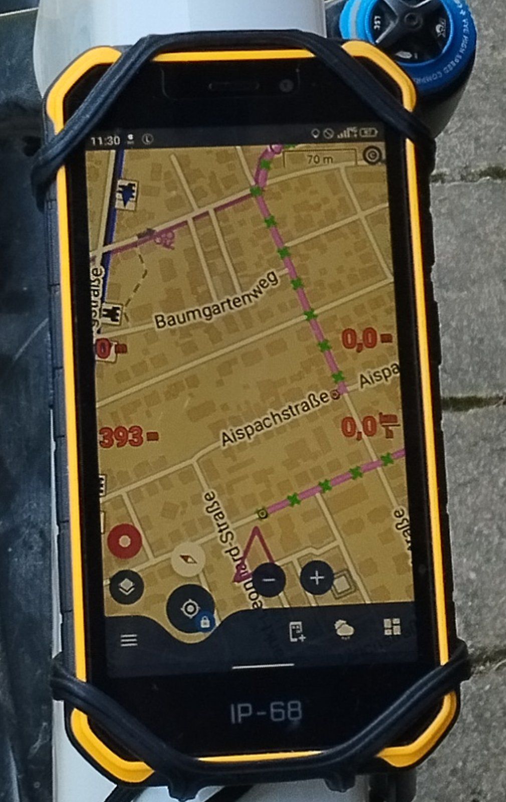

Hmmm, ich finde es sogar bei meinem 100 Euro-Gerät mit meinen schlechten Augen gut ablesbar.
Wesentlich besser, als vorher an den Garmins. Und das ohne Brille.
Sogar hier bei der vergrößerten Freistellung aus einem Foto heraus kann man selbst die Straßennamen problemlos lesen. Und das ist ja nun schon pixelmäßig aufgeblasen.
Im Wald/auf entsprechenden Wegen sieht das noch besser aus.
