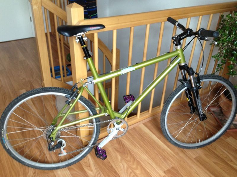

Ich hatte zwar vorher schon etwas Schraubererfahrung aber ohne die Hilfe hier im Forum hätte ich mein Boulder Defiant auch nicht so schön
hinbekommen:o
Na ja, und danach war ich eh "infiziert" :rolleyes:
Aus einem wurden dann mal zwei und drei und vier und.........:lol:
Aber allein wegen der Erinnerungen an damals macht es mir unheimlich viel Spass:)

Habe ich das richtig mitbekommen? Das sind beides Räder, die du dann auch selbst fahren willst? Dann würde ich wahrscheinlich parallel zu der angesprochenen KONA P2 Gabel in 1" auch nach einer Manitou I Ausschau halten:rolleyes: Aber beide Gabeln sind nicht ganz so einfach zu bekommen und tauchen eher mal selten auf:( Von daher macht es sich auch immer ganz gut, einfach hier im Classic Basar eine Suchanfrage zu starten.:daumen:

Das bunte auf jeden Fall so lassen mit der Starrgabel und bewundern.
Das silberne auf jeden Fall mit einer Mag 21 Gabel aufrüsten(die passt da super rein),auch wenn das hier keiner mag.
Da du älter bist wird dir die Federgabel sofort gefallen und du lässt das andere einfach stehen.
Es geht mir genau so.
5 Räder aufgebaut,aber ich fahre nur mit dem Rad welches gefedert ist.
