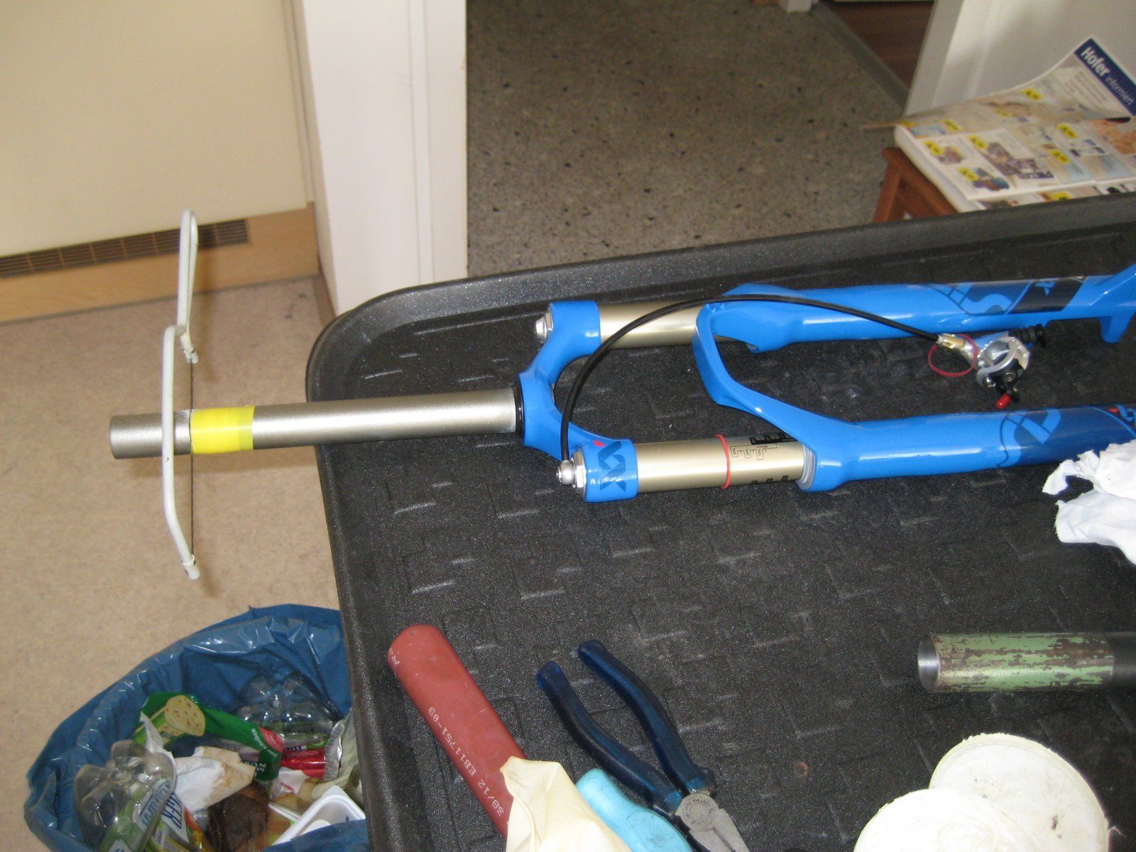

Ein Rohrschneider hat prinzipbedingt den Nachteil, dass der Schaft direkt an der Schnittstelle durch Materialverdrängung dicker wird.
Kein großes Problem, aber auch mir ist die Säge lieber.
Naja, in beiden Fällen muss man dann feilen um einen Grat zu entfernen. Beim Rohrschneider ist dieser vielleicht etwas dicker, dafür wird der Schnitt garantiert 90° zum Rohr ausgeführt. Mit der Säge ist das nicht so einfach. Da braucht man auf jeden Fall einen Schraubstock und vielleicht sogar noch eine Spezialaufnahme. Als ich mir und meiner Frau unsere Fullies aufgebaut habe, kaufte ich deshalb einen Rohrschneider. 10 Euro. Und funktionierte top. Mit den genannten Einschränkungen aber nach 5 Minuten Feilen und Putzen war der Schnitt sauber und die Spacer und der Steuersatz flutschten ohne wenn und aber.
Mit der Säge schneide ich den Schaft locker doppelt so schnell ab als wie du mit dem Rohrschneider . ( Ohne Schraustock ) Um den Schnitt gerade zu bekommen wickle ich ganz einfach Isolierband an die Schnittkante . Und zum Entgraten anschließend reichen locker 1 Minute .
Das würde ich echt gerne mal sehen.
Ein Bild habe ich für dich
Dann sägt schön. Hab schon die ein oder andere zu kurz gesägte Gabel gesehen weil korrigiert werden musste, da der erste Versuch schief war. Dann wird gejammert weil der Steuersatz bzw. Kralle zickt. Rohrschneider ist deutlich angenehmer.
Ich säge ja gar nicht. Genau aus den von Dir hier genannten Gründen. Rohrschneider hervorragend. Trotz der Notwendigkeit dann Entgraten zu müssen.
