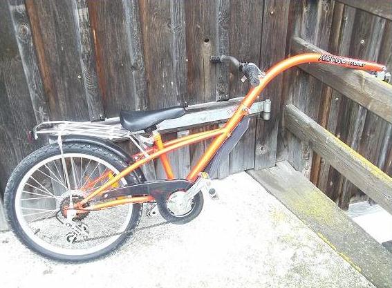

In D gabs die Trek vor nicht allzu langer Zeit noch bei hibike.
Die Singlespeed Variante findet man immer wieder mal in Gebrauchtbörsen, hier mit 24" zB https://www.willhaben.at/iad/kaufen-und-verkaufen/d/nachlaeufer-trek-mountain-train-24-212411794/
Jene mit Schaltung, Modellzusatz "206" sind aber eher selten.
Ich habe mir damals um 50€ einen gebrauchten "Scirocco" geholt und mit Teilen aus der Restekiste + ein paar Neuteilen (kurze Woom Kurbel, Laufrad) auf 1x9-fach umgebaut und optimiert.
Ja, so hatten wir uns das vorgestellt :):) Vor allem das letzte Foto :cool::D
Leider sind wir nicht so Bastl-Wastl. Aber vielleicht finde ich jemanden, der sowas könnte....hm.
Schaltung wollen/brauchen wir auf jeden Fall. Hatte Dein Selbstbau eine Bremse? Konnte ich nicht erkennen... Bzw. ist die eigentlich nötig?
