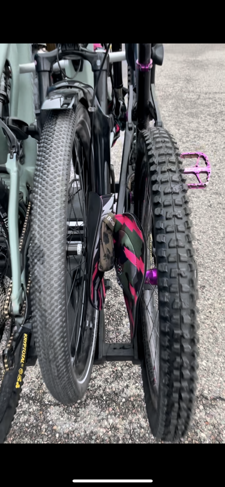

Der Epos spielt in einer anderen Liga. Ich habe meinen XT3 durch einen Epos 3 ersetzt. Beim Transport von drei MTB muss man beim XT3 Lappen o.ä. zwischen Gabel und Rahmen der Bikes 2 und 3 anbringen, sonst scheuert man sich die Bikes/Gabeln auf. Der Epos hat gleich viel Platz zwischen allen drei Bikes und es gibt kein Stangen-Tetris mehr... Genial.
das sind die neuralgischen stellen ... jeweils bei gabel und hinterbau bei jedem bike, aber das hast du ja eh gewusst ... ist bei jedem 3fach träger so (bisher gewesen), auch bei nicht-thule fabrikaten
Ja XT2 ist vergleichbar mit dem Epos 2 beim Abstand. XT3 hat 6cm weniger.
Auch ein Grund für den Epos gewesen.

Der Abstand der Räder und die Wertigkeit des Trägers war damals der Grund meinen Atera M2 zu verkaufen und nen Thule XT3/Epos3 zu holen. 1x hat sich der Lumpen zwischen den Räder verdreht und ich hatte ne schön zerkratzte Gabel und Ausfallende. Ärgerlich.
