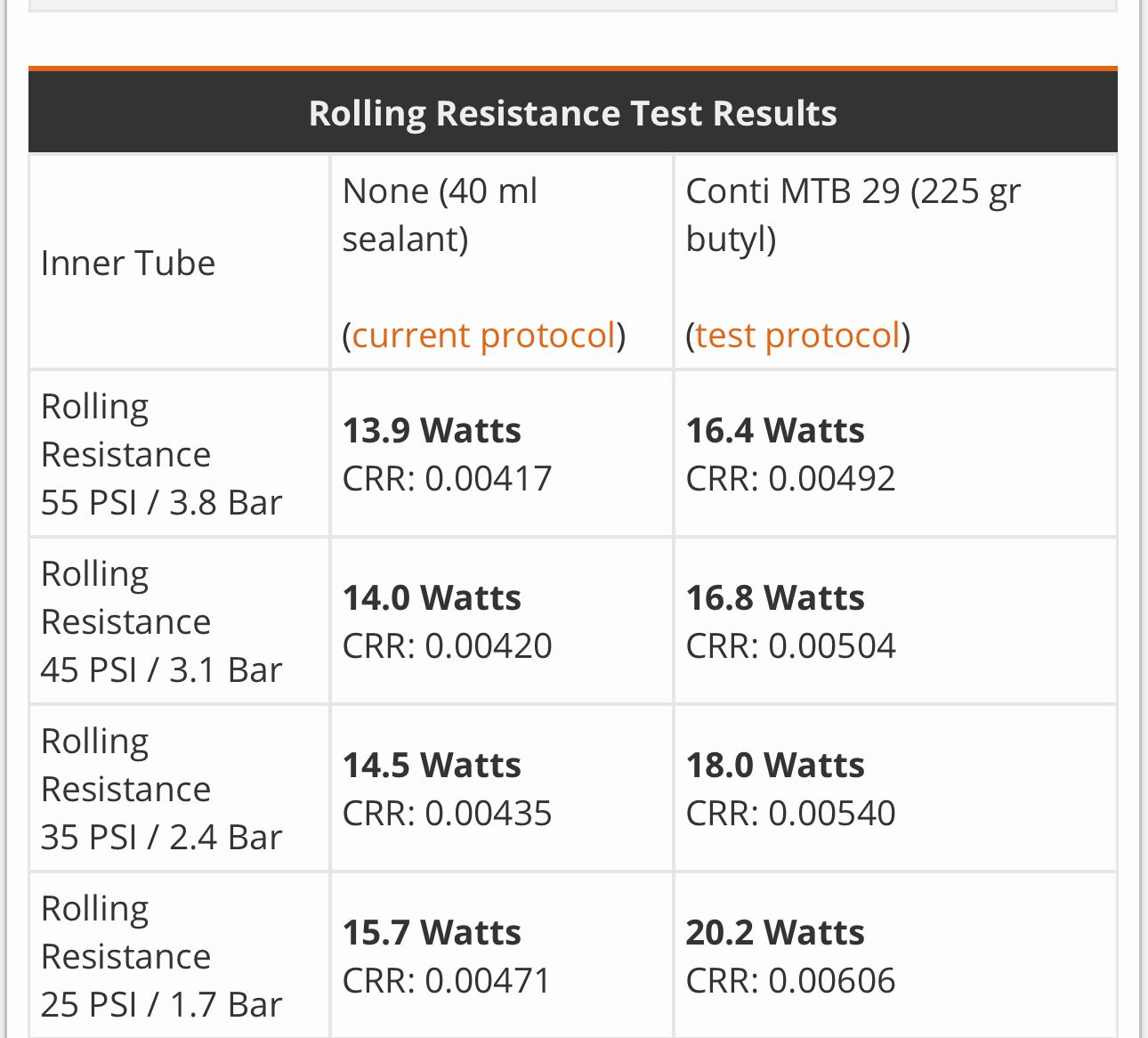

Was spricht gegen einen Conti Raceking Protection? Der rollt doch besser als manche Rennrad Trainingsreifen.
Alle anderen Faktoren (Tagesform, Körperhaltung, Wind, Temperatur, Ampeln...) werden die gefahrene Zeit deutlich mehr beeinflussen, als der Unterschied zwischen beiden Rädern. Von daher wird ein solcher Test nicht sonderlich aussagekräftig sein.
Das ist wahrscheinlich korrekt, aber ich würde auch sehen, auf welchem ich mich beim möglichst schnell auf Asphalt fahren mehr wohl fühle, bzw nachher weniger im Arsch bin.
Zudem müsstest du ja beide Räder in Rennkonfiguration versetzen, also entsprechende Straßenreifen aufziehen, und das dann auf beide Räder, obwohl du nur eins für das Rennen verwenden wirst. Das wirst dir sicherlich auch sparen. Somit hast keinen realen Vergleich.
Lohnt es sich denn, extra für das eine Rennen andere Reifen zu holen? Wie groß ist denn der Unterschied zwischen nem Straßen- und nem Crosscountryreifen? Macht das so viel aus, dass sich der Wechsel lohnt?
