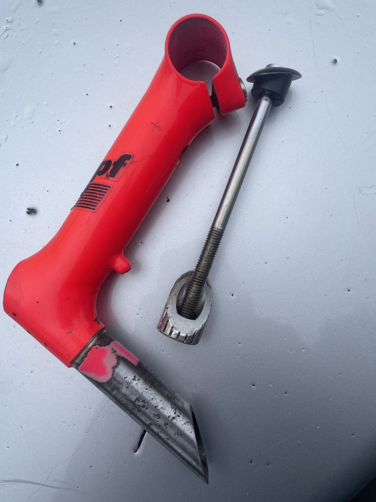

Der schöne filled brazed Vorbau könnte von einem 1988er Kuwahara Jaguar stammen.
Gehörte zwar ursprünglich nicht zum Rad, stimmt aber zeitlich. Ich find ihn nicht unpassend.
Mit ein bisschen Liebe, einem Satz Reifen und ein paar Kleinteilen kann man da einen schönen Klassiker zum fahren ohne Reue draus machen.

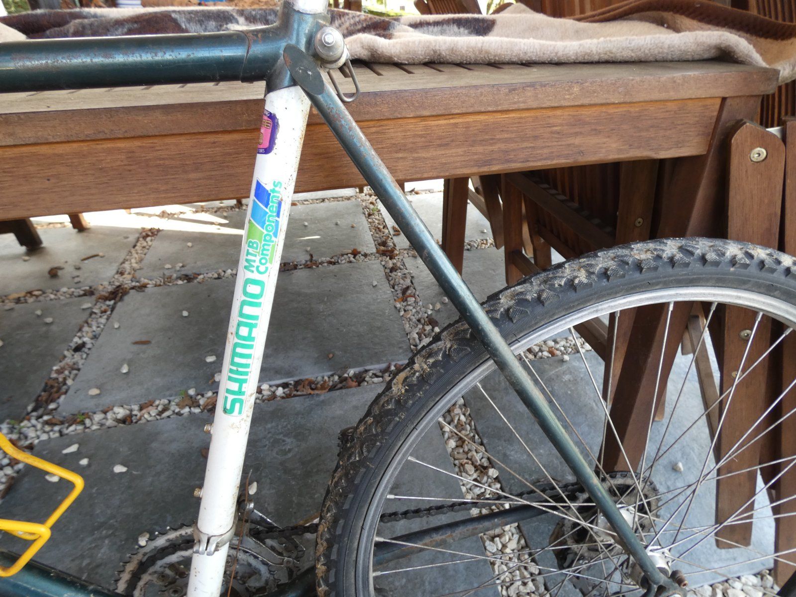

Dein Rad könnte ein 88er Longus Comp. 2000 PRO sein, ähnlich wie jenes:
https://www.mtb-news.de/forum/t/longus-galerie.513252/post-12465149Deine Stütze und der Vorbau sind nicht original, der Sattel aber schon. Der Lenker ist wahrscheinlich auch nicht original, weil die meistens schwarz waren.
Ich denke der Erstbesitzer dachte sich, dass ein gelber Vorbau besser zu dem gelben Getränkehalter passt haha

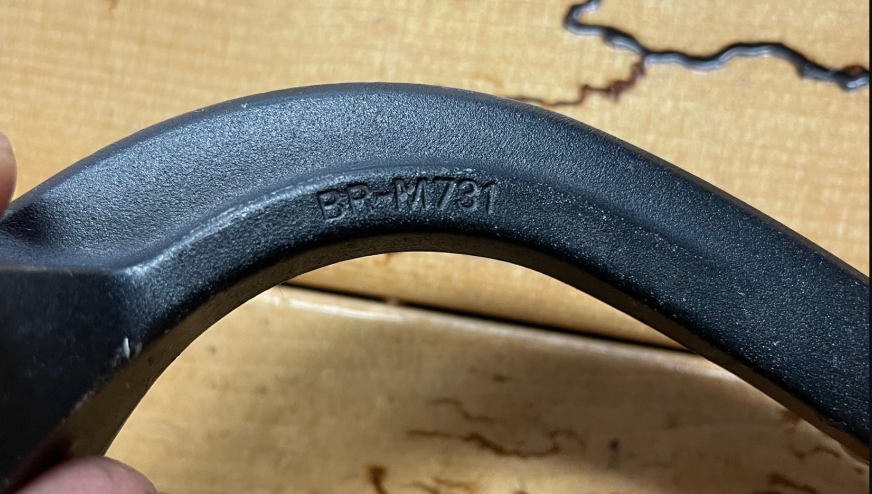

die U-brake ist eine 731. Der Stempel ist auf dem einen Arm wird aber vom anderen Arm verdeckt.
Anhang anzeigen 1662012.
aso, ich dachte schon ich bin zu unfähig um es zu finden...

was bedeutet filled brazed? Die Idee ist gut, habe mir Bilder von dem Kuwahara angeschaut, verdächtig ähnlich, hast du eine Idee, wie ich das überprüfen könnte?

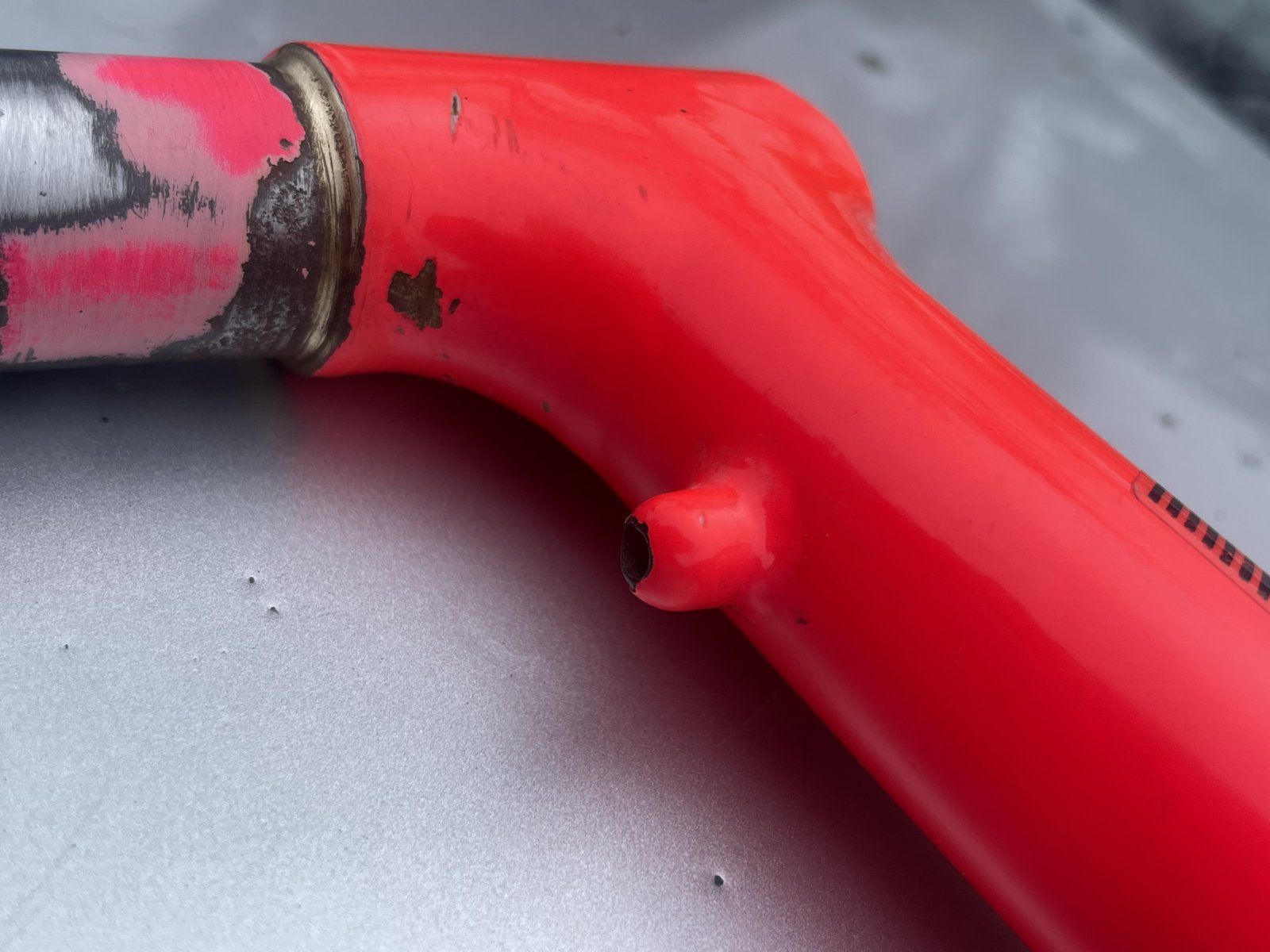

eine Fügetechnik für Rohre; gelötet und verschliffen; aufwändig, selten, teuer.
von der Bauform ein Kuwahara, bzw. ein Zulieferer, wie z.B. Nitto (gut & passend)

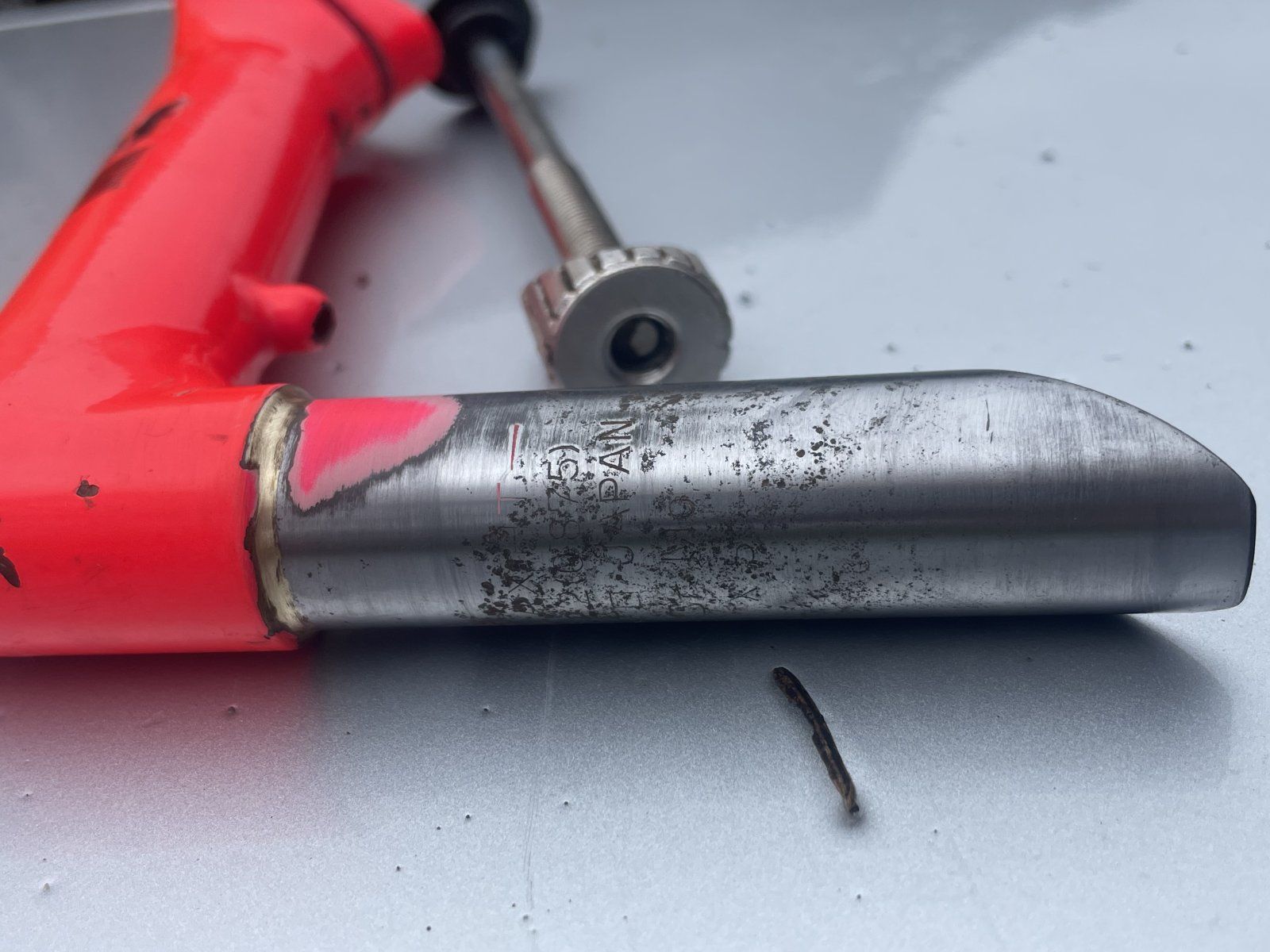

Filled Brazed ist das Verfahren mit welchem die einzelnen Segmente des Vorbaus verbunden sind. Dabei entstehen die weichen Übergänge zwischen den Rohren (sehr laienhaft erklärt-google weiss da mehr).
Schau mal, das ist so ein Kuwahara Vorbau. Vergleich den doch mal mit deinem, evtl. stimmen sie überein. Das goldene was man sieht ist übrigens das Lot von dem fillled Brazed Verfahren.
Ja, der Vorbau könnte von einem 1988er oder 1989er Kuwahara Jaguar sein, der Hersteller war Nitto, Typ MT-55. Siehe z.B. hier:
https://kuwahara-family.brieger.blog/wp-content/uploads/2019/03/Kuwahara-1989.pdfOriginal wird wohl ein geschmiedeter Vorbau verbaut worden sein, so wie hier:

auch nochmal gefunden nachdem Dreck weg war: M731
okay das war jetzt sehr genau haha

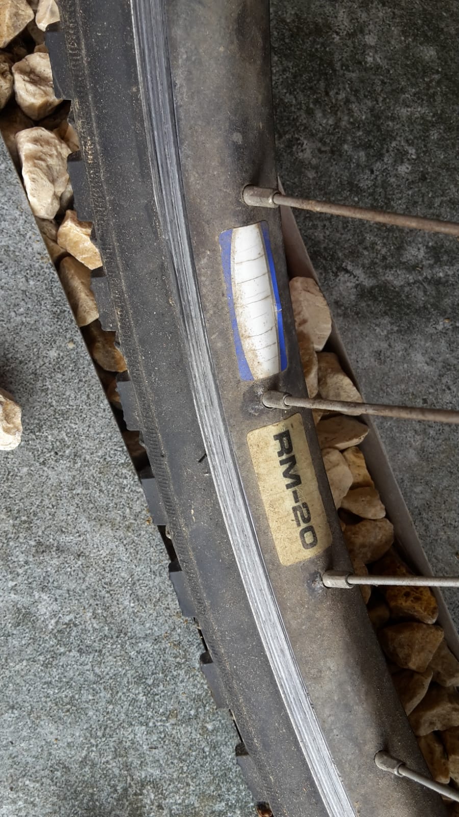

Habe noch vorne und hinten auf der Felge das gefunden:
Soll das eine Angabe bezüglich der Felge sein?
Wie findet man raus welche Speichen verbaut sind?
