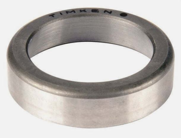

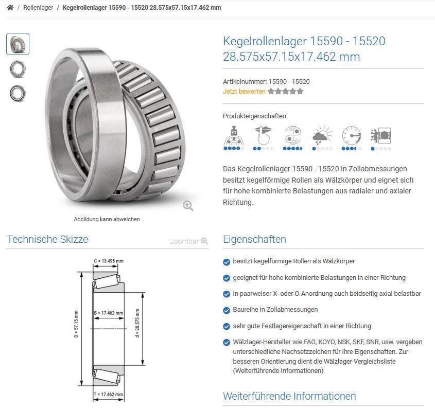

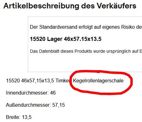

Was haltet ihr davon:
https://www.ebay.de/itm/22622086524...YbXuO3mQV2&var=&widget_ver=artemis&media=COPY
Man müsste halt auf dem Durchmesser 1,15mm abschleifen (auf jeder Seite dann nur knapp 6 Zehntel)- eigentlich kein Problem wenn man eine Drehmaschine hat.
Bei den 45Grad innen könnte es etwas schwieriger werden. Allerdings die 13,5 mm Höhe bin ich nicht sicher ob das passt. Das normale Lager ist ja nur 8mm hoch.
Kegelrollenlager wäre ja für die Anwendung perfekt
Naja ganz einfach - ein vorhandenes Lager so anpassen, dass ein 1,8" Schaft ohne irgendwelche Adapter in einen Rahmen mit ec56 Aufnahme passt.
Nur bei der Höhe von 13,5 mm bin ich mir ehrlich gesagt nicht so sicher.
Aber soviel technisches Verständnis sollte man schon haben, wenn man nichts davon hält und frägt was ich damit machen würde 😉
Keine Ahnung, was du damit ausdrücken wolltest, aber ich lasse es mir gern erklären...
Zu Deiner Idee...
Bei dem von dir verlinkten Artikel bei Ebay handelt es sich lediglich um die äußere Lagerschale des kompletten Lagers.
Das steht auch so in der Artikelbeschreibung der Anzeige.
Das komplette Lager sieht etwas anders aus, und hat auch andere Maße.
Da wird es verdammt schwierig, eine Gabel mit 1,8 Zoll Schaft durch den Innenring des Lagers zu bekommen...
