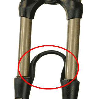

Gleitbuchse Das schwarze Teil, in das das goldene Rohr reingeht:
Casting:
Das Teil im roten Kreis, mit dem die beiden unteren Rohre verbunden sind:
Beides falsch... Das was du auf dem Bild oben als Gleitbuchse bezeichnest, ist wie schon gesagt der Staubabstreifer. Darunter liegt (entweder als extra Teil oder in diesem schwarzen Teil integriert) die Dichtung, die verhindert, dass das Öl rausgeht. Der Staubabstreifer verhindert das Eindringen von Dreck.
Die Gleitbuchse ist eine Buchse aus speziellem Metall (meist irgendwie beschichtet oder gesintert damit es besser flutscht), die in das ->Casting eingepresst ist, und in denen die Standrohre (auf den Bilder dort die goldfarbenen) ein- und ausgleiten, also das Teil in dem die oberen Rohre geführt werden.
Das Casting ist wie schon richtig erwähnt, die ganze Standrohreinheit, also die unteren Rohre inklusive dieses Bügels, der "Booster" heisst, oder "Bremsbrücke". Die Krone ist allerdings das Teil, in dem die Standrohre (die goldenen) am oberen Ende drinstecken, das wird aber auch Gabelbrücke genannt... Jeder beuntzt hier irgendwie eigene Ausdrücke.
