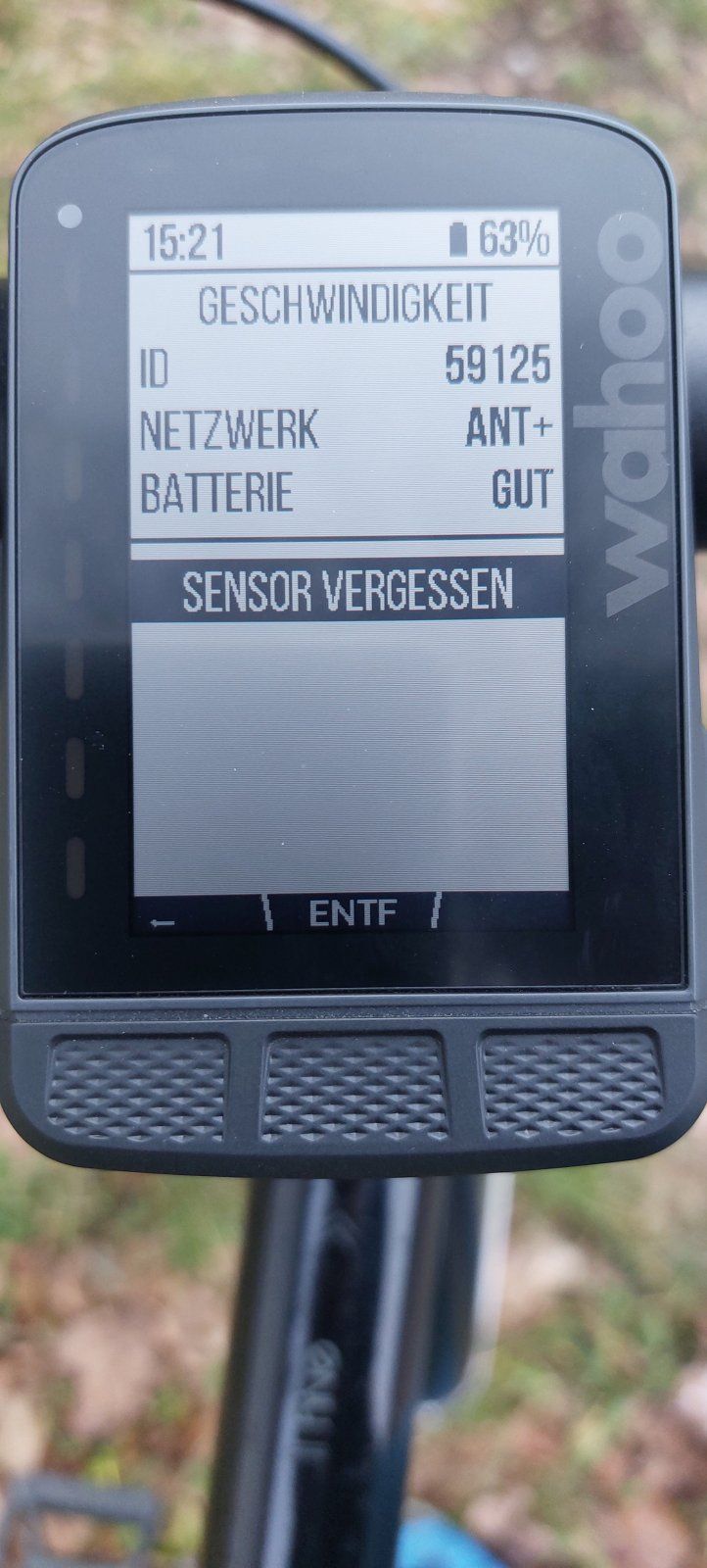

Ich nutze bereits einen Speed Sensor (Ant+) mit dem Roam V1. Das funktioniert ganz gut.
Nun habe ich mir 2 weitere Sensoren gekauft, um auch die anderen Bikes damit auszustatten. Am Crosser habe ich folgendes nervige Phänomen.
Der Sensor wird erkannt und arbeitet auch als Speedsenor zu 90% fehlerfrei.
Doch ab und zu sackt die Geschwindigkeit für 1-2 Sekunden ab, obwohl ich gleichbleibend fahre. So als ob kurz der Empfang weg ist oder der Sensor die Geschwindigkeit nicht richtig erkennt.
Beim Roam ist dieser aber konstant als vorhanden markiert.
Der Sensor sitzt auf der VR Nabe.
Habt ihr da eine Idee?
Danke Euch.
Danke Euch.
- Wenn es einer dieser Multi-Band Sensoren ist (also BTLE und ANT+) dann würde ich zuerst prüfen, ob der SPD-Sensor am Crosser auch wirklich als ANT+ Gerät gekoppelt ist. Manchmal koppeln die sich ja als BLTE Gerät, wenn man nicht explizt auswählt, welches Protokoll verwendet werden soll. ANT+ Verbindungen sollen bei diesen Sensoren 'stabiler' funktionieren.
- Wenn der Sensor per ANT+ gekoppelt ist und die Probleme weiterhin bestehen, dann würde ich - falls Du das noch nicht gemacht hast - mal den Sensor vom Crosser gegen einen der beiden Anderen tauschen.
Eigene Erfahrungen - als auch diverse Rückmeldungen von Dritten - mit den magnetlosen Sensoren: manchmal ist der Wurm drinnen, mit manchen Rahmen* wollen die mitunter partout nicht zusammenarbeiten, dann kommt es auch vor, dass ein Sensor einen Hau weghat bzw. einfach nicht gut funktioniert. Letzteres kannst Du mit einem Sensorwechsel ja leicht in Erfahrung bringen, wenn die anderen beiden am Crosser funktionieren, dann würde ich den anfälligen umtauschen. Falls die beiden anderen am Crosser auch Dropouts aufweisen, dann weißt Du zumindest, dass es nicht am Sensor liegt.
Jedenfalls sind diese Probleme bekannt, in den Garmin, Wahoo, Hammerhead Foren oder Google-Groups kommt das Thema immer mal wieder auf.
Ich selbst nutze am MTB/Crosser die alten magnetbasieren SPD-Sensoren. M.E. funktionieren die im Off-Road Einsatz besser -> das ist aber rein subjektiv, belegen kann ich das nicht, hatte mit den Magnetlosen aber auch schon hin und wieder Probleme.
*Probleme mit Rahmen: die magnetlosen Garmin-SPD Sensoren nutzen einen Magnetometer und diese können von magnetisierten Bauteilen beinträchtigt werden: https://support.garmin.com/de-DE/?faq=9NL91YJSJd3Tnyif9jRSy6
Andere dieser magnetlosen Sensoren nutzen einen Beschleunigungssensor, da macht ein Magnetfeld wohl weniger Probleme.
@Ralphi, vielen Dank für Deinen Beitrag zu dem Thema.
Bei mir handelt es sich um Beschleunigungssensoren diesen Typs hier:
https://www.cycplus.com/products/cycplus-smart-speed-cadence-sensor
Am Sensor selbst kann man meines Wissens per dreh am Batteriedeckel nur einstellen, ob er als Geschwindigkeits oder Trittfrequenz Sensor laufen soll. Welches Protokoll bzw. Übertragungsmedium verwendet wird, hängt meines Wissens vom Endgerät ab. Und der Wahoo hat diesen als ANT+ Geschwindigkeitssensor gekoppelt.
Du hast recht, ich werde mal den zweiten Sensor am Crosser montieren und schauen, ob der besser läuft. Die Drops sind nur recht selten, aber dennoch nervig.
Hatte das auch am MTB mit meinem bisherigen Sensor gelegentlich. Da konnte ich das Problem lösen, indem ich die VR Nabe nutze. Das hat am Crosser aber nichts gebracht.
