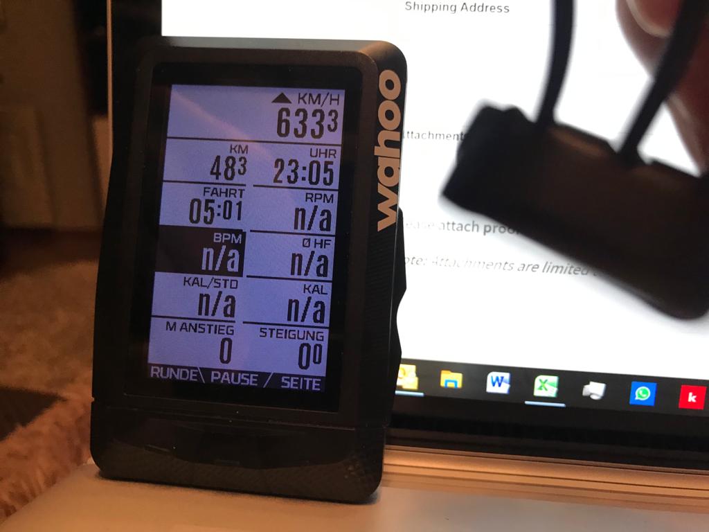

Seit letztem Jahr habe ich einen Wahoo * Elemnt, am WE habe ich einen neuen Wahoo * RPM SPEED installiert (der vorherige ging im Trail verloren) und jetzt zeigt der Elemnt eine "deutlich" falsche Geschwindigkeit auf dem Display an.
Kurios ist dies insbesondere deshalb, weil auf der Wahoo * Fitness-App die richtige Geschwindigkeit angezeigt wird.
Elemnt: ca. 560 km/h vs App: ca. 20 km/h
Anbei ein Foto mit der angezeigten Wahnsinn-Geschwindigkeit von 633 km/h, hervorgerufen mit ein wenig Schütteln des Sensors!
Übrigens in der Wahoo * Fitness-App konnte ich den Radumfang auf 2352 mm (29" x 2,6") einstellen, in der Elemnt-App kann man den Radumfang nicht einstellen.
Vielleicht auch wichtig: Wenn man mit dem Elemnt aber ohne Speed-Sensor fährt, dann wird die richtige (GPS-) Geschwindigkeit angezeigt. Somit sollte der Elemnt nicht defekt sein.
Könnt ihr mir bitte helfen - wie kann man den Fehler korrigieren???
