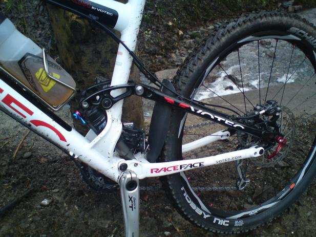

Hi Peter,
der ist vielleicht nich ganz so stylisch, aber von der Funktion allemal genau so gut, wenn nicht sogar im unteren Berich noch ein wenig effektiver.
Gruß
Maddog
Danke für die Info :daumen:
