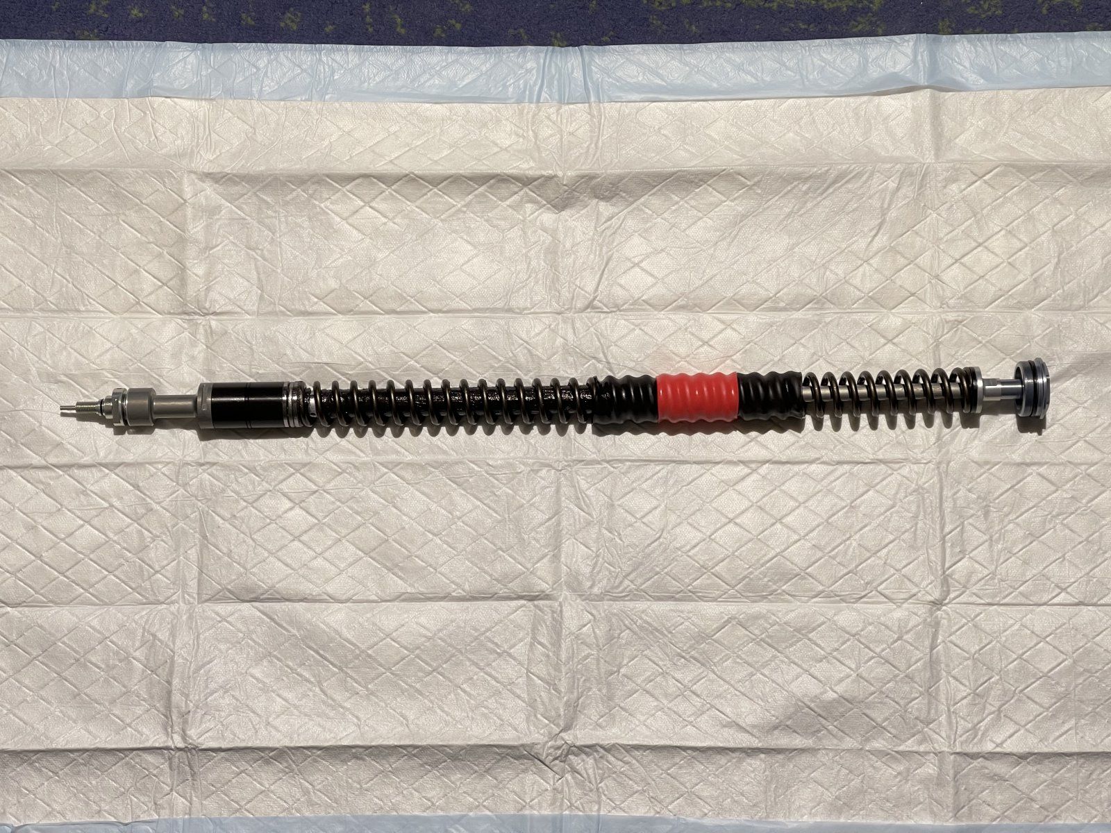

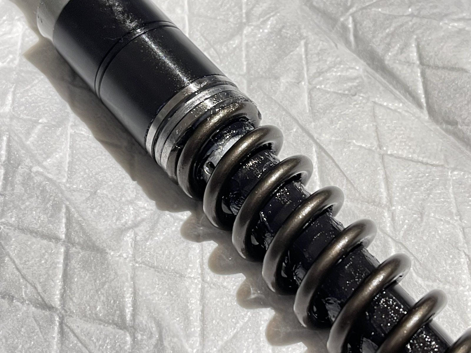

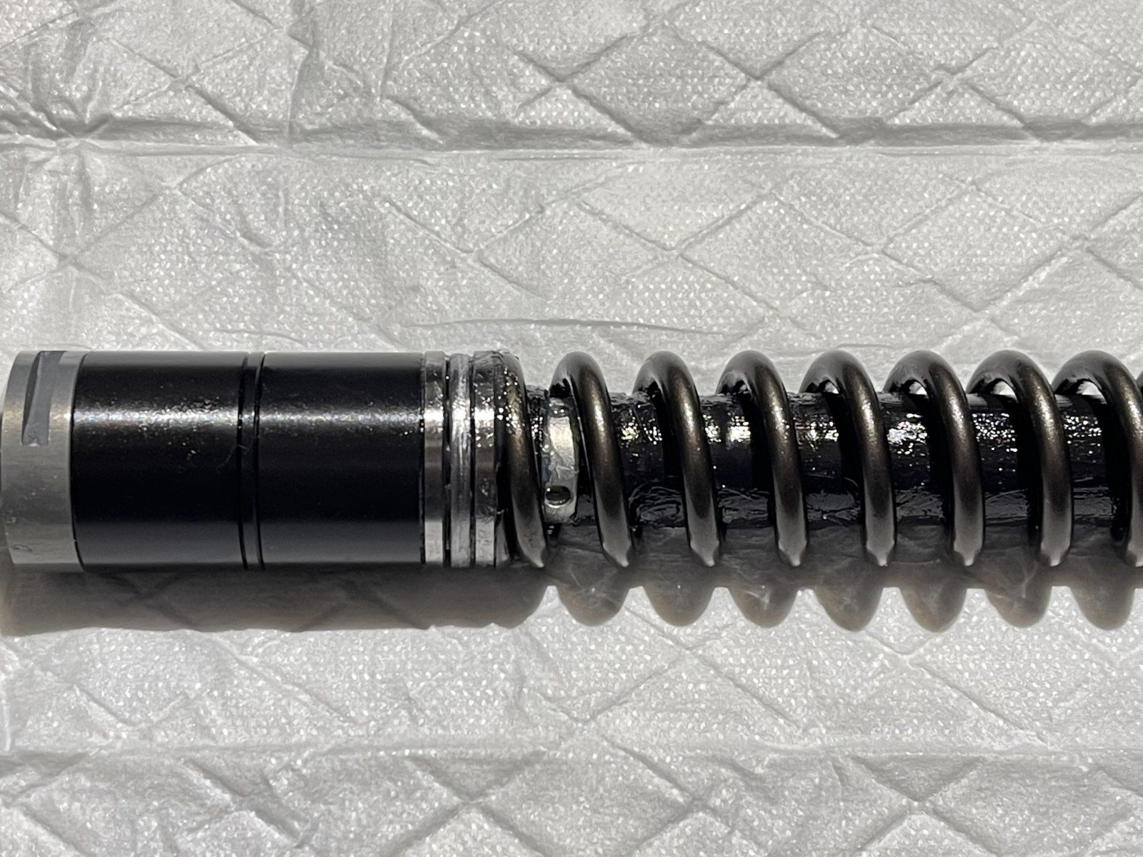

Hab mir vor kurzem ein Axiallager eingebaut ... leider ohne direkten Vergleich schwer beurteilbar und war mit etwas Arbeit verbunden... Aber jetzt ist es drin 👍
oha, good Job! Was genau ist das für ein Lager? 🙏
2 SKF 51102
Man benötigt zwei komplette Lager weil nur eine Lagerschale über den "Alubody" passt. Die hat 16mm. Man muss den Käfig mit einem Dremel auf 16,3-16,5mm "aufbohren" und die Einheit so zusammenbauen dass die sich drehende obere Schale genau an einer Rille der Einheit ist. Bei mir somit auf 180mm getravelt. Damit die Feder nicht auf der Schale rutscht, muss man noch 2-3 Lagen Schrumpfschlauch zu einem 4-5 mm "Ring" machen und über der oberen Schale positionieren damit die Feder zentriert wird.
Somit ist ein Kontakt von Feder, Käfig oder der sich drehenden Lagerschale mit dem Alu ausgeschlossen und es kann kein Abrieb entstehen.
In wie weit sich die Feder dreht und der Aufwand bezüglich Abrieb überhaupt notwendig ist, kann ich nicht sagsn... Wollte halt etwas basteln und es gescheit machen 😅
Evtl. gibts hier jemanden der die theoretische Drehung der Feder berechnen kann, sind halt schon recht viele Windungen - konnte im Netz keine Formel finden (die müsste es aber geben 🤔) 🤷🏻‍♂️ Im Maschinenbau werden Federn öfters gelagert, wegen Verschleiß usw.
