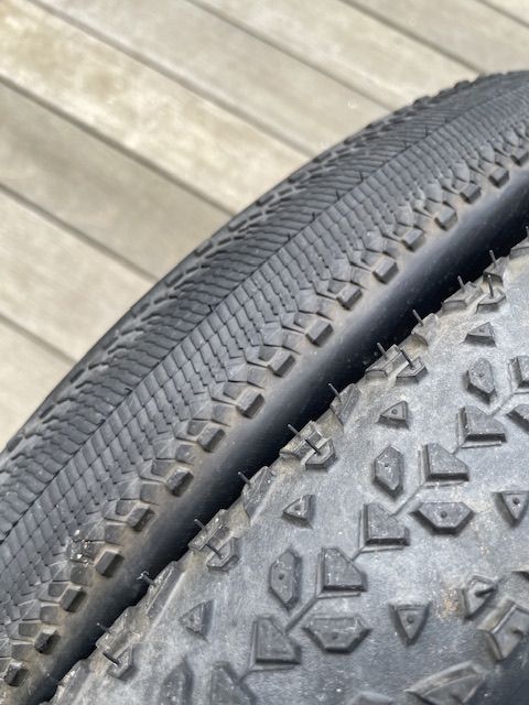

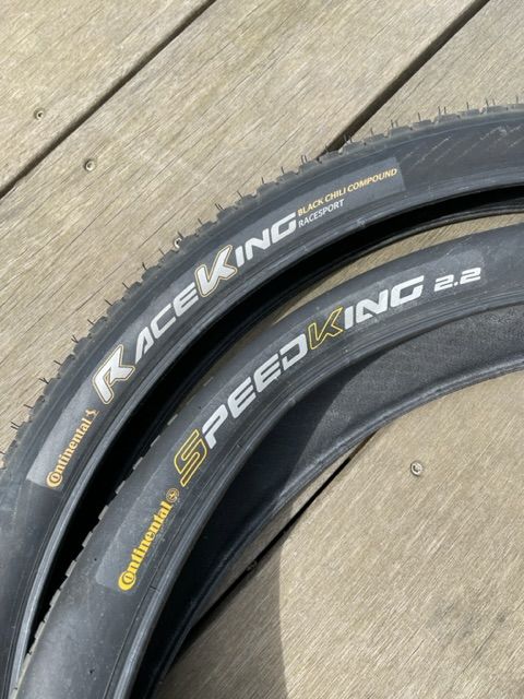

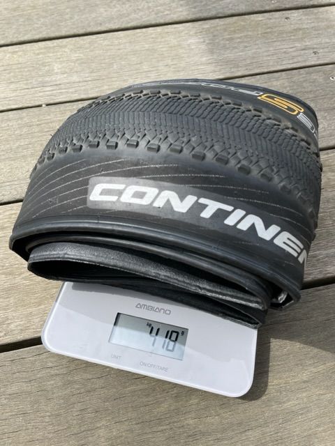

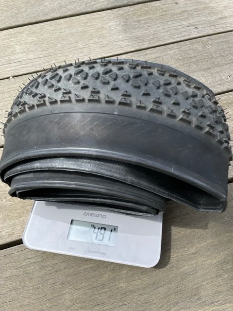

Leude, ich habe beim aufräumen festgestellt, dass ich noch zwei nahezu neue Contis im Keller habe, beide keine 50km gefahren, also quasi neu. Keine Durchstiche, kein tubeless. Hat jemand Interesse daran?
Continental Speed King 2.2 RaceSport 26x2,2" Faltreifen / 559 x 55 mm / BlackChili Compound, 418g
Continental Race King 2.2 RaceSport 26x2,2" Faltreifen / 559 x 55 mm / BlackChili Compound, 491g
Würde ich gerne nur im bundle abgeben, also beide oder keinen. Seitdem hier 29“ Einzug gehalten hat, werden die auch in Zukunft nicht mehr gefahren.
Bei Interesse PN! Sonst wandern die ins bekannte digitale Auktionshaus. =)
Grüße aus Köln
Phillip

2,2.. da bleibt man doch sofort mit stecken!!!11

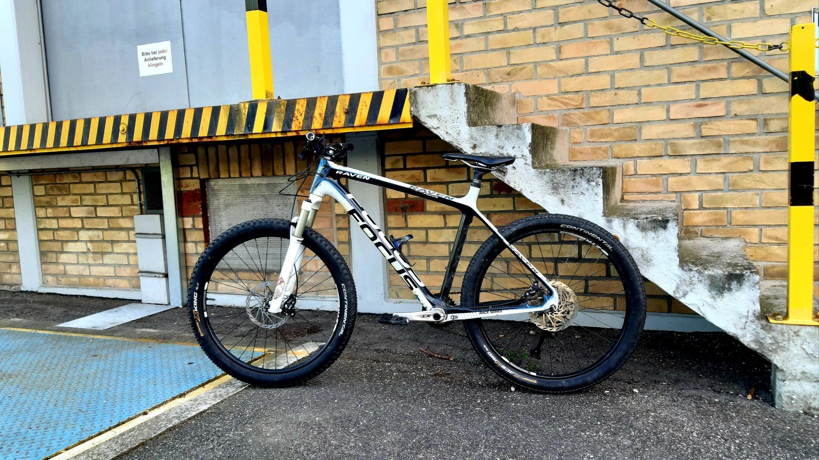

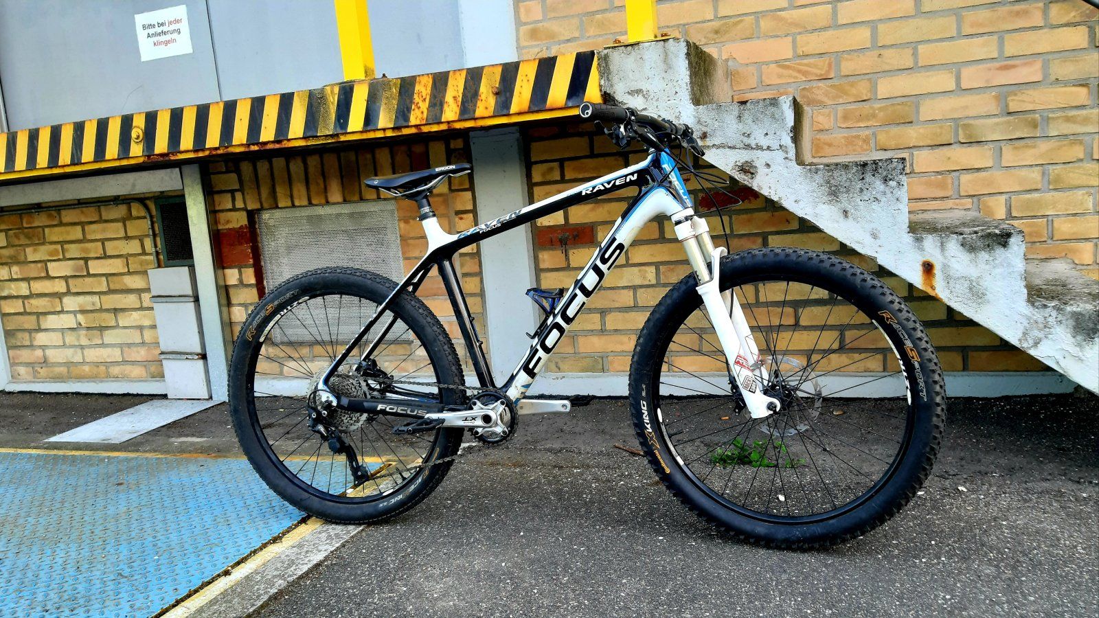

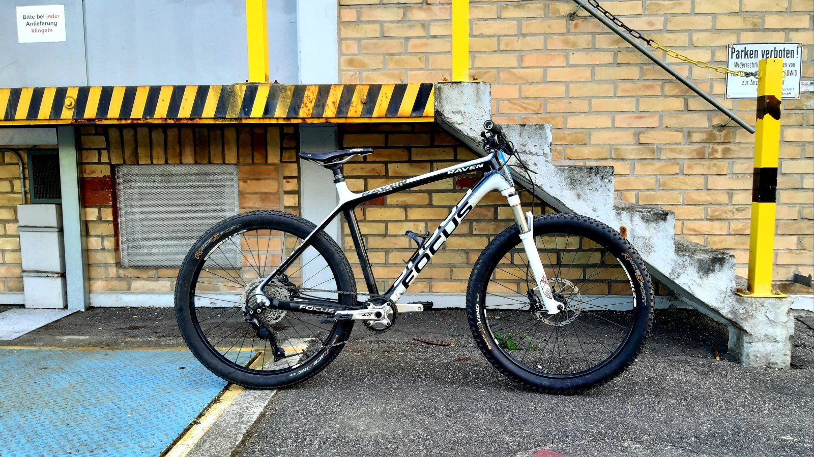

Na dann wollen wir mal!
Disclaimer: Das Rad hat ein paar Anpassungen wegen einer Beinlängendifferenz usw. - die Proportionen mögen also ein wenig off wirken.
An der Stelle obligatorische Grüße an @kurbeltom, der mir die Kurbeln gekürzt hat und dafür gesorgt hat, dass ich das erste Mal in meinem Leben "richtig" auf dem Rad sitze.
An mir ist kein großer Fotograf verloren gegangen - man mag es mir nachsehen...
RahmenFocus Raven 2011, RH 48cm, Carbon
FedergabelRock Shox Reba RL 2012, Dual Air, 100mm, tapered, QR
ScheibenbremseSram G2 RSC
2x G2CS 185mm
LaufradsatzDT Swiss 240S
ZTR Crest
Hope Edelstahl Schnellspanner
SchaltungShimano XTR SL-M980 10s
Shimano RD-M6000 GS
CS-M4100 11-46
KurbelgarniturShimano XT FC-M770, gekürzt auf 152/142mm
SRAM X-Sync 34t Kettenblatt
Raceface Chester Pedale
BereifungVR Continental X-King 2,4 RaceSport
HR Continental Race King 2,2 RaceSport
Tubeless mit Schwalbe Ventilen, Tape und Muc-Off Milch
CockpitFSA SL-K 31,8mm, 740mm, 18mm Rise
Answer ATAC AME 31,8mm, Länge 40mm
SonstigesErgon GA2 Griffe
Ergon SME Sattel
Knog OI small Klingel
Gewicht~9,2kg (Stand vor ein paar Änderungen)
Am Ende des Tages gibt es immer Dinge, die noch das i-Tüpfelchen wären (Kurbel schwarz, SID anstatt Reba, Trickstuff Scheiben, die 8,Xkg knacken, ...) aber ich bin einfach erstmal enorm happy ein Bike gebaut zu haben, das klettert wie Sau und über S0 bis maximal S2 Trails fliegt.
Heutzutage würde man es wohl ein Downcountry Hardtail schimpfen...
40mm. Ist halb meinem asymetrischen Körperbau geschuldet, halb der Tatsache, dass ich vor 10-15 Jahren vor allem noch auf Freeridern und Downhillern unterwegs war. Erklärt vielleicht auch die maßlose Bremse für den Einsatzbereich, hehe.

Schickes Radl!
Ist das deine Sitzposition beim Fahren?
Sitzt du da nicht auf beim absteigen!?😱
Und das ist echt ne 120er Gabel? Abgesenkt ?
Schickes Radl!
Merci!
Das ist nicht die Fahrposition, nein. Hatte nur beim Schrauben die Sattelstütze drinnen und sie für die Schnappschüsse im Hinterhof nicht rausgezogen.
Abgesenkt ist sie nicht, aber mit nem Spacer auf 100mm getravelt. Habe schon überlegt, ob ich den entferne, mich dazu aber nich nicht eingelesen.
