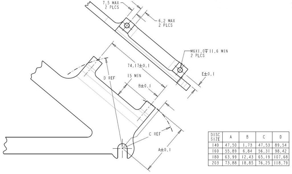

Interessant, dann hat die Gabel ne PM7 Aufnahme.
Das kann man auch schnell nachmessen, welche PM Aufnahme es ist:
Einfach was gerades langes über die PM Aufnahme legen und Maß A rechtwinklig messen.
