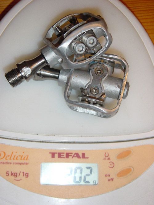

Hier meine getunten Corratec Easy Click Titan Pedale:
wiegen 203g das Paar. Ich werde sie noch etwas befeilen und dann lakieren, sodass sie auch optisch top werden, vom Gewicht dürften sie nach den Eggbeater Triple Titan (kosten 400 EUR) die leichtesten MTB-Pedale sein.

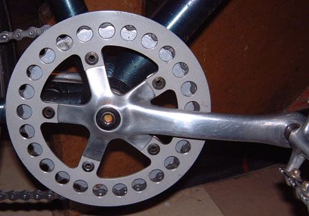

also feile, bohrer, schleifmaschine oder fräser hatte ich schon mehrfach im einsatz:
Fotos werde ich nachliefern.muss zuerst noch alle im format ändern...
am einfachsten lassen sich kettenblätter bearbeiten.mit ca. 20 minuten aufwand kann man locker bis zu 50g abspecken. meine 3 Sugino Kettenblätter wiegen ganze 96g.im bild gut zu sehen wo ich später weggefräst habe (rot markiert). an meinem rennrad brachte es sogar noch mehr. die grossen kettenblätter haben ja gehörig potential...

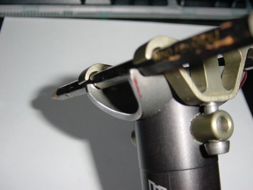

an der FRM cnc-carbon stütze konnte ich am sattel-klemmmechanismus ebenfalls 6g wegschleiffen. die 27,2/270 wog danach 149g statt 155g.

an meinen Corratec pedalen habe ich ebenfalls hand angelegt.nicht so extrem wie der andere kollege der den gesamten pedalkäfig abgeschliffen hat.da wird er nicht lange glücklich sein da ein leichter bodenkontakt schon genügt um die federplatten zu verbiegen und damit ist die funktion hin.meine haben 3 jahre problemlos ihren dienst versehen. ursprünglich 245g , nach tuning 202g.

Boah! Du gehst mit einem Bandschleifer an die SID?!
Das tut ja schon beim hinschauen weh.
50g beim Kettenblatt-Tuning hört sich sehr reizvoll an.
Irgendwie erkenne ich auf deinem Bild aber nicht, wo du das Material
weggenommen hast. Dann frage ich mich als leidenschaftlicher Bohrer
(siehe Hörnchen), ob es nicht stabiler wäre, wenn man die Teile nur
anbohren würde, wie in dem Bild, das der "Odenwälder Bub" weiter oben
gepostet hat. Mir geht's dabei allerdings um standard XT-Kettenblätter.

also unten siehst du mein 42er Sugino kettenblatt.mit rot hab ich die stellen angestrichen die ich später weggefräst habe.
Löcher schwächen das material ebenfalls aber sparen nicht annähernd so viel.hab ich früher auch so gemacht aber ganze stücke wegfeilen/fräsen bringt viel mehr und schaut besser aus. stell dir einfach mal vor dass ein 10mm a-head spacer 10g wiegt! dann stell dir vor wieviele löcher du bohren musst um 10g zu sparen...mit löchern kommt man nirgendwo hin.ich habe mal ein bild einer meiner rennradkurbeln aus früheren zeiten angehängt.daneben dann das folgemodell mit gefrästen kettenblättern. die waren ca. 20g leichter...
ach ja - ein 44er XT wiegt ca. 80g.siehe letztes bild!
