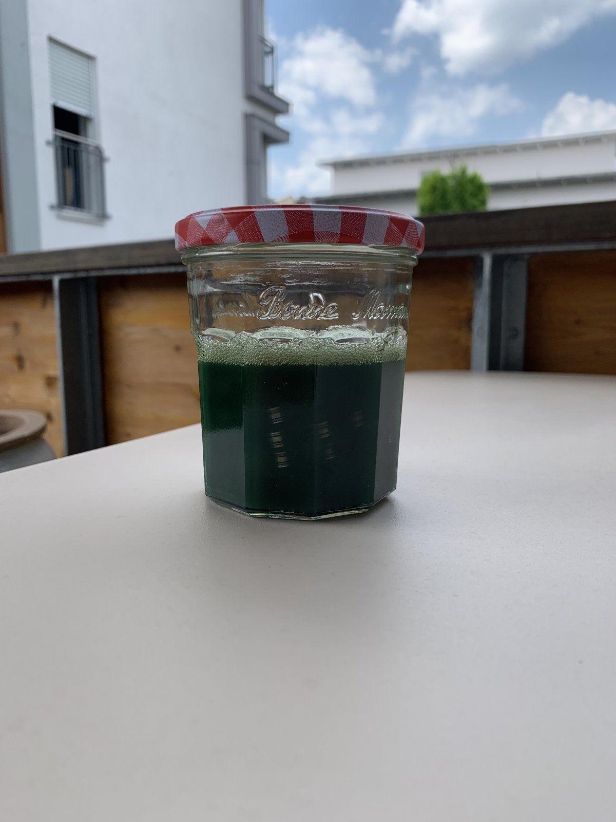

also, bin dran! meine kette im bonne maman glas, inhalt der gelbe bio drivetrain celaner von muc off (kann es sein, dass ich davon kofschmerzen/halsschmerzen bekomme?), jetzt schon ganz schön dirty
ich mache mit dem gleichen scharfen zeug noch eine 2. runde, dann 99%iso, dann spüli und zum schluss wasser :) habe auch schon überlegt das glas in den ultraschall zu stellen ;)
anschließend lege ich die chain zum trocknen in die sonne und würde heute abend dick squirt auftragen. das soll dann schön kriechen. morgen dann die kette wieder ans bike und nochmals squirt ja/nein?
irgendwelche einwände, bitte nur ernstgemeinte antworten, idealerweise von squirt usern ..
ps casette und cogs werden auch noch gereinigt, allerdings ohne "bad" lediglich mit bürsten + cleaner
