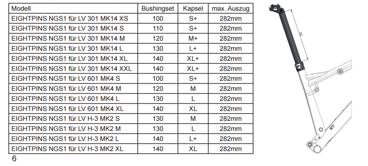

Auszugslänge (Anleitung Seite 6, Tabelle unten):
Die maximale Auszugslänge beträgt 282mm +32mm bis zur Sattelgestellklemmung.

ich meine auf welche Stützenlänge bezieht sich deine Zeichnung...
ich habe eine andere Aussage von Eightpnis bekommen bezüglich meiner benötigten Auszugslänge von 320mm bis zur Sattelklemmung.
Die Antwort auf meine Frage lautete " müsste sich ausgehen" :cool:
Hallo
Ich habe doch schon den Hinweis auf Seite 6 der Anleitung gegeben. Schau doch mal da rein. Ach ne, lass mal, extra für dich:
Die 32mm sind von mir gemessen.
Demnach ist laut Dokumentation ein maximaler Auszug bei allen Größen von 314mm möglich (282+32).
Dir fehlen also 6mm.
Anleitung Seite 7 steht:
“Das Sattelstützenrohr wird immer in einer Länge von 480mm ausgeliefert...“
Sind die 480 nur das Rohr oder bis Railklemmung? Annahme nur Rohr:
Theoretisch: 480-140(längstes Bushing)+32=372mm
Bei kürzeren Bushings sogar mehr.
Die Frage ist eher, welchen maximalen Auszug der Rahmen erlaubt bei welcher Einsteck-/Buchsenlänge.
Gruß
PS.: auf der Homepage steht noch “Maximale Sattelstützen-Höhe: 340mm“
http://www.eightpins.at/technology/
Wäre ja 480mm - 140mm längste bushing, ist aber irreführend, weil der Abstand zur Sattelklemmung/Rail mit 32mm noch fehlt.
Gruß
Zur Auszugslänge:
Der Kopf baut von der Mitte der kleinen Schraube unter dem Kopf bis zur Mitte der Rails genau 40,92mm auf.
Von der Abstreifer Oberkante bis zur Oberkante des Sattelrohrs kommen noch mal 20mm dazu.
Das heisst: 40,92mm+282mm+20mm=342,92mm maximaler Gesamtauszug

Hallo @Team_Eightpins
Bevor ich die Infos oben anpasse, sind noch ein paar Klärungen notwendig:
1. Auszugslänge:
Zur Klarstellung: Eure Angabe von 40,92mm ist an der Mitte der Klemmung gemessen (blau). Korrekt? Mein 32mm Wert ist in der Verlängerung des Sattelrohrs gemessen (grün).
Die 480mm Länge des gelieferten Sitzrohres ist welcher Wert? Bis zur kleinen Schraube oben oder bis zur Sattelklemmung, also inkl. der 40,92?
2. Thema Sticker: Jammern meinerseits auf hohem Niveau. Ihr habt Euch mit den Liteville Kunden auch die Anspruchsvollsten ausgesucht ;-)
3. Schablone: Vielleicht wäre nur eine Schablone sinnvoll, wo beides drauf ist, Schneidhilfe und Hubreduzierung. Dann natürlich 5 Schablonen, für jede Größe eine um Ablesefehler zu vermeiden (wär eh gut) XS, S,M,L,XL.
Oder eine teleskopartige Schablone, wo man dann die passende Größe reinsteckt und in einem Fenster die Infos ablesen kann. Ich werd mal einen Vorschlag erarbeiten.
