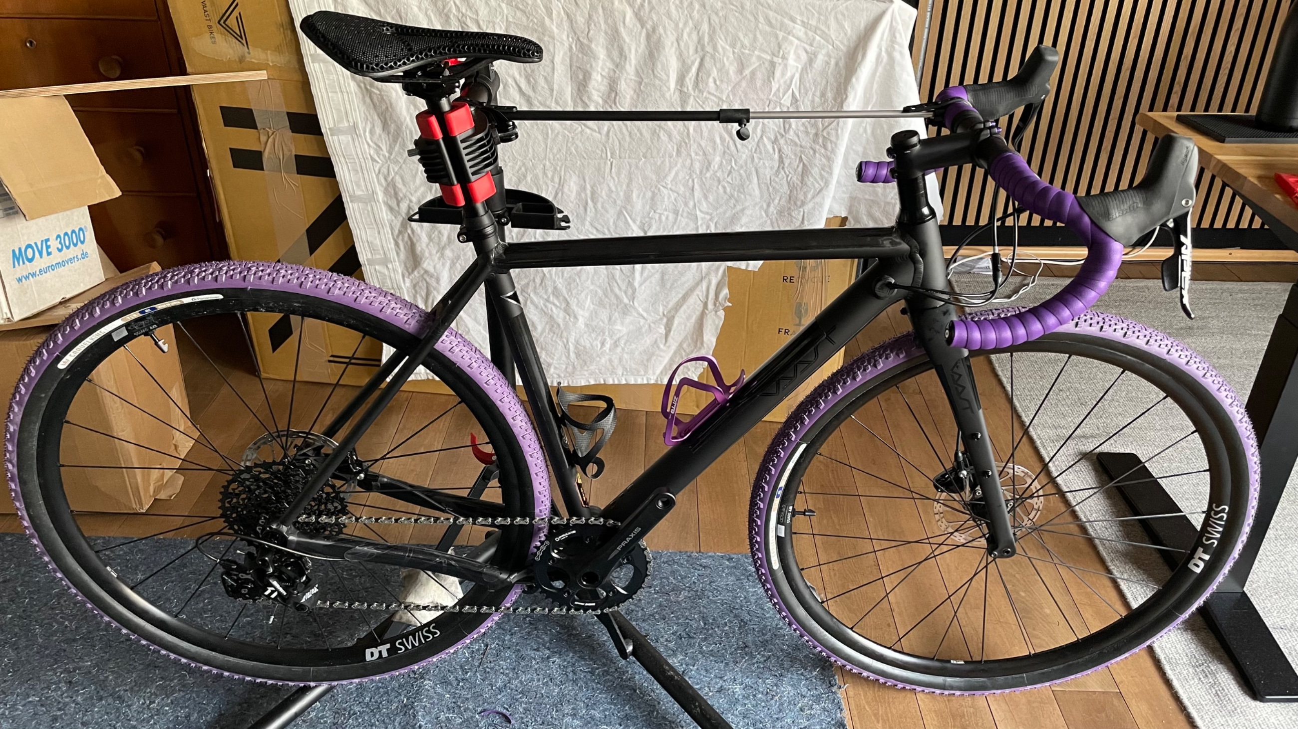

Guten Morgen, nach langem Warten habe ich es endlich geschafft, mein Vaast A1 Axs Rival zum ersten Mal zu benutzen, der erste Eindruck könnte nicht besser sein, ich weiß nicht, ob es am geringen Gewicht im Verhältnis zu meinem MTB liegt (9,7). Ich weiß nicht, wie man mit Pedalen viel mehr Kilogramm verlieren kann, ohne ein Vermögen für Räder auszugeben), weil es mit schmaleren Rädern viel besser rollt oder weil das Adrenalin des Extrems mich über meine Grenzen gebracht hat. Chancen...
Was ich sagen kann ist, dass dieses Fahrrad fast so leistungsfähig ist wie mein aktuelles MTB, ein 2019 Epic Comp EVO. Ich weiß nicht, ob das gut oder schlecht ist, denn es könnte bedeuten, dass mein aktuelles MTB überdimensioniert ist.
Man kann sagen, dass das Fahrrad sehr viel Spaß macht, komfortabel und leistungsfähig ist und dass es eine gute Wahl war.
Ich habe mehrere Zweifel:
1-Was sind die tatsächlichen Abmessungen der Radachsen meines Rival Axs-Modells?
12x100mm/12x142mm
15x100mm / 12x142mm...
2-Da das Vorderrad ausgebaut ist, kann es nur mit einem Inbusschlüssel ausgebaut werden? auf der entgegengesetzten Seite zu dem, was normalerweise getan würde.
Liebe Grüße und ich erzähle euch von meinen Erfahrungen mit dem Rad, das gute Zeiten verspricht.

Würde es dir helfen wenn du in Englisch schreibst? Ich glaube das wäre einfacher als die Übersetzugssoftwasre zu verstehen
Zu deinen Fragen:
1) Dimensionen
Vorderrad: 12 x 100mm thru axle
Hinterrad: 12 x 142mm thru axle
Falls du Updates willst:
Ich würde sagen, fang doch mal mit anderen Reifen (tires) an und dann kannst du immer noch die Laufräder (wheelset) wechseln.
Diese gibt es ja immer wieder bei RCZ, z.b. die DT Swiss ER1600 oder Novatec R3/R4
2) Inbus oder der Quick-Release vom Hinterrad zum Ausbau- und Einbau, korrekt. Eine Aufnahme gibt es auf beiden Seiten

Irgendwelche Vorschläge für Reifen zum Ausprobieren?
Kann der Hinterradhebel entfernt und zum Abnehmen des Vorderrads verwendet werden?
Wenn du möglichst große Reifen ausprobieren willst kann ich die Tufo Thundero oder Tufo Swampero als 700x44 empfehlen. Größere Reifen passen leider nicht in den Rahmen am Hinterrad. Am Vorderrad könnte man auch 700x48 fahren …
Ansonsten erstmal die Reifen abnutzen ;-)

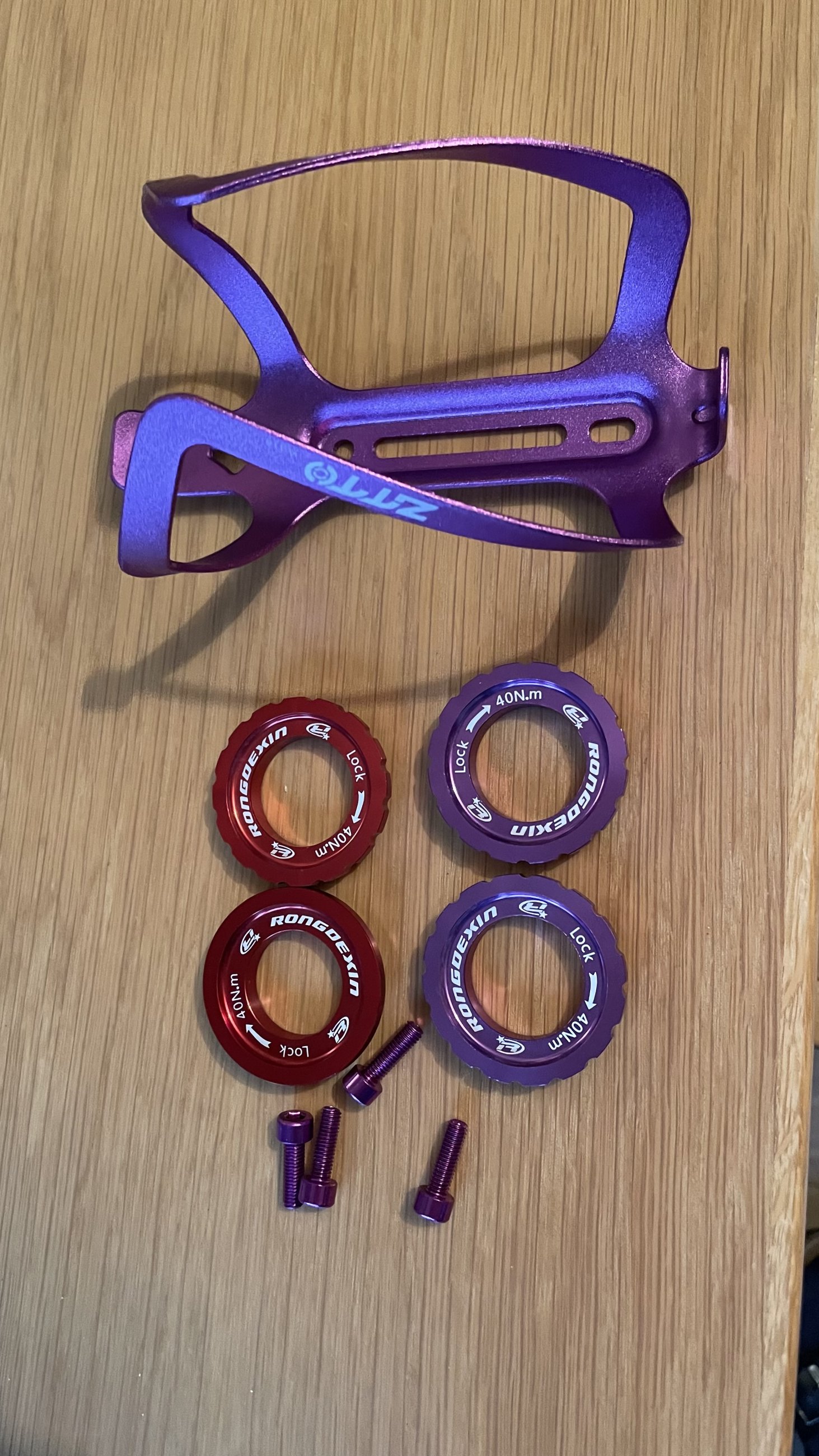

Ich habe jetzt die Verschlussringe bei AliExpress bestellt. Sehen nicht nur cool aus machen auch ein guten Eindruck.
EDIT:
Bis auf eine Ausnahme, einer der Lockringe hat keine Zähne. Ich falle vom Stuhl.
Habe mir auch welche bestellt sowie ein Tool mit 3/8 Aufnahme. Hoffe dass meine alle Zähne haben 😂
