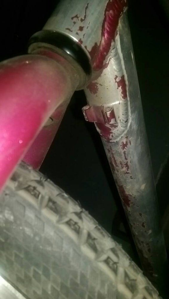

Kein Memento und auch kein akademisches DIE ZEIT Rätsel; nur die Story eines Rahmens mit Fragen... und dazu ein paar ausführlichere Antworten.
Hier waren wir stehengeblieben.
Damit ließ ich doch etwas anfangen. Das ist ganz klar eine M2 Specicodierung beginnend mit dem Jahr: 91 oder 94.
Nun konnte die Recherche weitergehen.
Specialized hatte, wie bereits erwähnt, anfänglich Schwierigkeiten mit dem neuen Material... und entprechend Rückläufer.
Zwztl. weiß ich auch warum: Es war weniger das Alu-Keramikgemisch Metal-Matrix
(M2 ist eigentlich absolut unproblematisch), als die nötige Schweißtechnik, die Probleme bereitet. Schaut man sich die Rahmen genau an -ich kann/konnte zwei frühe Rahmen mit späteren 94er bz. 95er Rahmen vergleichen- zeigen sich korundartige Einschlüsse an den Nähten.
Man kann sich gut vorstellen, dass diese, wenn sie zufällig nur an der falschen Stelle sitzen, die Rahmenstabilität sehr wohl gefährden können... und gefährdet haben.
Zudem gerade die ersten M2 fast ausschließlich an Teams und Amateur-Fahrer gingen, die aufs Material verdammt wenig Rücksicht nahmen.
Ganz besonders tat sich dieses Oberlippenbarttier hervor. Es fraß sich förmlich durch Matsch & Material.
pic: Andrea Lazzizzera
Wer genau hinschaut -und vllt. sogar selbst ein M2 besitzt- erkennt möglicherweise auch ohne datacode, dass Ned hier auf einem `first batch`heizt.
Ok; ich habe -auch hier- etwas länger gebraucht...

Was mir auffällt ist, dass die Zuganschläge am Unterrohr "weiter unten" sitzen, als bspw. bei meinem Rahmen. Bei meinem sitzen sie recht weit oben, noch auf dem Unterrohrgusset.
Bei meinem auch. Meins hatte ich Sommer 1994 im Valley gekauft und das war schon das 1995 Modell mit dem etwas längeren Unterrohrgusset. Also die 2. Generation, weil bei der 1. Generation von Ned die Schweissnaht am Unterrohr schnell abplatzte. Ich glaube ab 1998 gab es dann das fette Unterrohrgusset, damit das endlich mal hält. Die zweite Stelle, wo die M2 öfters brachen war der Mittelsteg zwischen den Kettenstreben. Die Probleme tauchten aber nur auf, wenn man oft mit dem Bike springt und schlecht landet. Das Problem war die große Härte des M2 Materials (6061 Aluminium mit SiC Kristalleinlagerungen = Duralcan von Alcoa), welches zwar unglaublich hart ist, aber wenig flexibel. Der M2 war auch bekannt als Knochenschüttler, vor allem beim M2 Road Pro (Rennrad). Ausserdem läßt es sich nur max. 10% strecken und war deshalb ungeeignet für Hydroforming. Abgesehen davon, daß das Siliziumcarbid die Werkzeugmaschinen schnell stumpf machte und das alles sehr teuer machte. M2 wurde damals für die Minutemen Atomraketen entwickelt und wurde auch bei dem Space Shuttle eingesetzt.

Fakt ist, dass, wie hier bei einem 92er codierten S-Works zu sehen , bereits nach Jahreswechsel anders gebruzelt wurde.
Die vorderen Zughalter wanderten nach oben und wurden nun mit dem längeren gusset verschweißt.
Ein weiteres Merkmal der first batch Teams; sämtliche eckigen Halter, also auch die an OR und Kettenstrebe, sind lediglich genietet.
