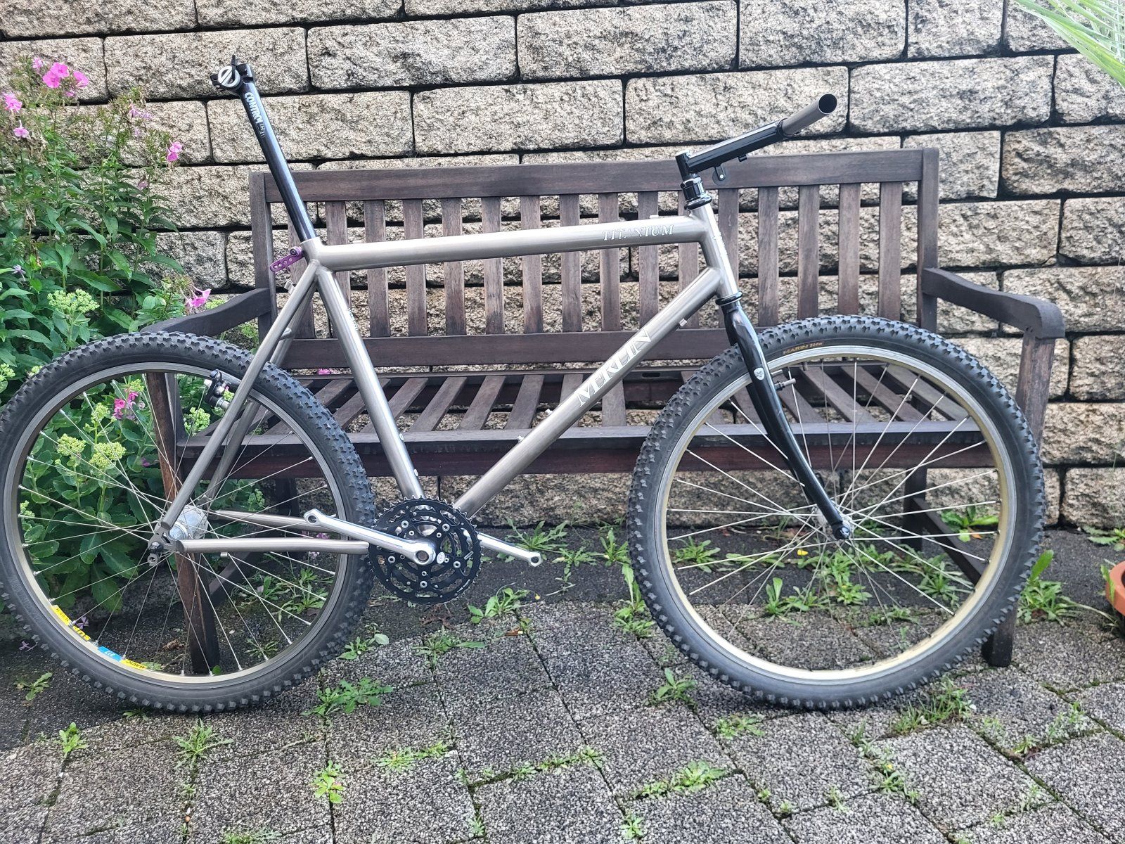

Immer mal wieder auf der Suche nach einem Merlin mit geraden Streben wurde mir von einem netten Member ein 1992er Merlin angeboten - zwar mit S-Bend, aber was solls. Eins geht noch!
Da der Deal vor fast 4 Monaten erfolgte, muss ich jetzt mal den Thread eröffnen um mir selbst in den Allerwertesten zu treten.
Top verpackt kam der Rahmen Anfang April an...
... und wartet seither mit einigen im Laufe der Zeit angesammelten Teilen.

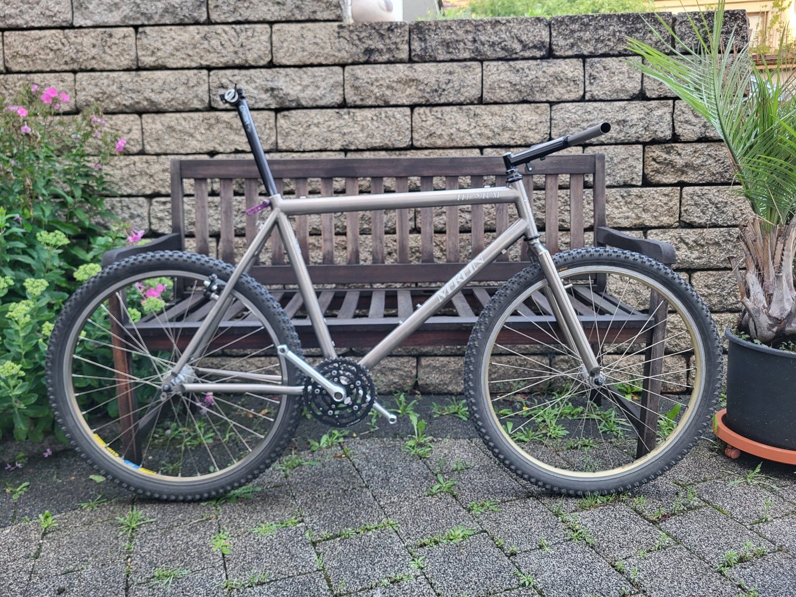

Ich bin mir noch nicht 100% sicher wohin die Reise geht aber Zeit für erste Ideen und die erste Steckprobe hatte ich nun auch.
Ursprünglich wollte ich ganz klassisch mit einer Ritchey Logic Gabel aufbauen, doch leider ist da der Schaft zu kurz. Eine P2 in 1" war bisher noch nicht zu finden und die vorhandene Titangabel hat leider einen 27mm Konus und da passt mein King Steuersatz nicht. Deshalb im ersten Schritt die Shogun und ein 150er Salsa um zu testen ob es die Nackenmuskulatur noch mitmacht.

Die Rahmennummer lautet #6929 und sollte gem. Tabelle auf "Merlintitanium" ein 92er Rahmen sein. Das Oberrohr dürfte nominal ca. 23,5" haben.
Wie läßt sich denn der Konussitz reduzieren? Ich wollte mal die nächsten Wochen zu einem Bekannten mit gut ausgestatteter Werkstatt fahren um zu schauen ob wir den irgendwie reduziert bekommen.
Mein 92er Merlin hat ebenfalls 19" C-C Sattelrohr und 23,5" Oberrohr (#6799).
Steuerrohr ist 140mm und ja, eine passende Ritchey Gabel zu finden war nicht einfach.
Dafür fährt sich das Rad gerade wegen dem langen Steuerrohr sehr angenehm. Ich bin 1,83m.
Der 150er Vorbau ist allerdings sportlich. Ich fahr es mit nem 130mm Vorbau.
Das ist eine Litespeed aus 1990 oder 1991:
Die ist mit unter 500g sakrisch leicht, aber auch etwas bruchanfällig. Kann man schon fahren, aber halt vorsichtig.
Gibts von CK nicht andere Konusringe für 27mm? Komisch, dass Litespeed an dieser Stelle JIS-Steuersätze vorgesehen hat.
idealerweise auf der Drehbank abdrehen aber es geht auch mit einer guten Feile. Sind ja nur 0,3mm die runter müssen.
Armin, das ist leider keine original Litespeed Gabel sondern ein Nachbau und mit 677g etwas schwerer. Ursprünglich war diese auch für mein Litespeed vorgesehen, dann könnte ich die silberne Ritchey mit dem Merlin "verheiraten".
Sei froh, denn dann kann man damit evtl. fahren!? Ich hatte die originale Litespeed Gabel im 92er Litespeed Komplettrad und wenn man damit vorne bremste, bog sie sich sichtbar nach hinten durch und schnepperte beim Loslassen der Bremse so nach vorne, dass man vor Schreck fast vom Rad fiel ... ich würde so eine Gabel (meine Passoni wiegt auch nur 500g) heute max. zur Eisdiele bewegen wollen ... Gruß Frank

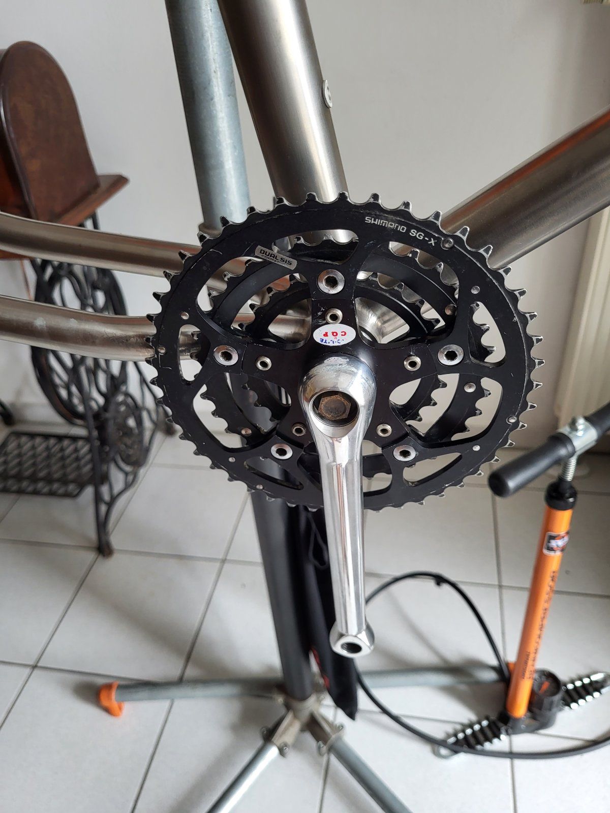

So, vorhin hatte ich noch etwas Zeit und habe mich an die Kraftübertragung gemacht.
Der Motor überträgt, wenn alles passt, über CQP M2000, die wiederum von Phil im Gleichgewicht gehalten wird und den viel diskutierten SG-X Kettenblättern.
Morgen werde ich dann mal alles zusammenbauen und dann sehen wir mal...
Alternativ habe ich noch eine silberne Kurbel von Topline oder eine XTR 900 im Fundus.
