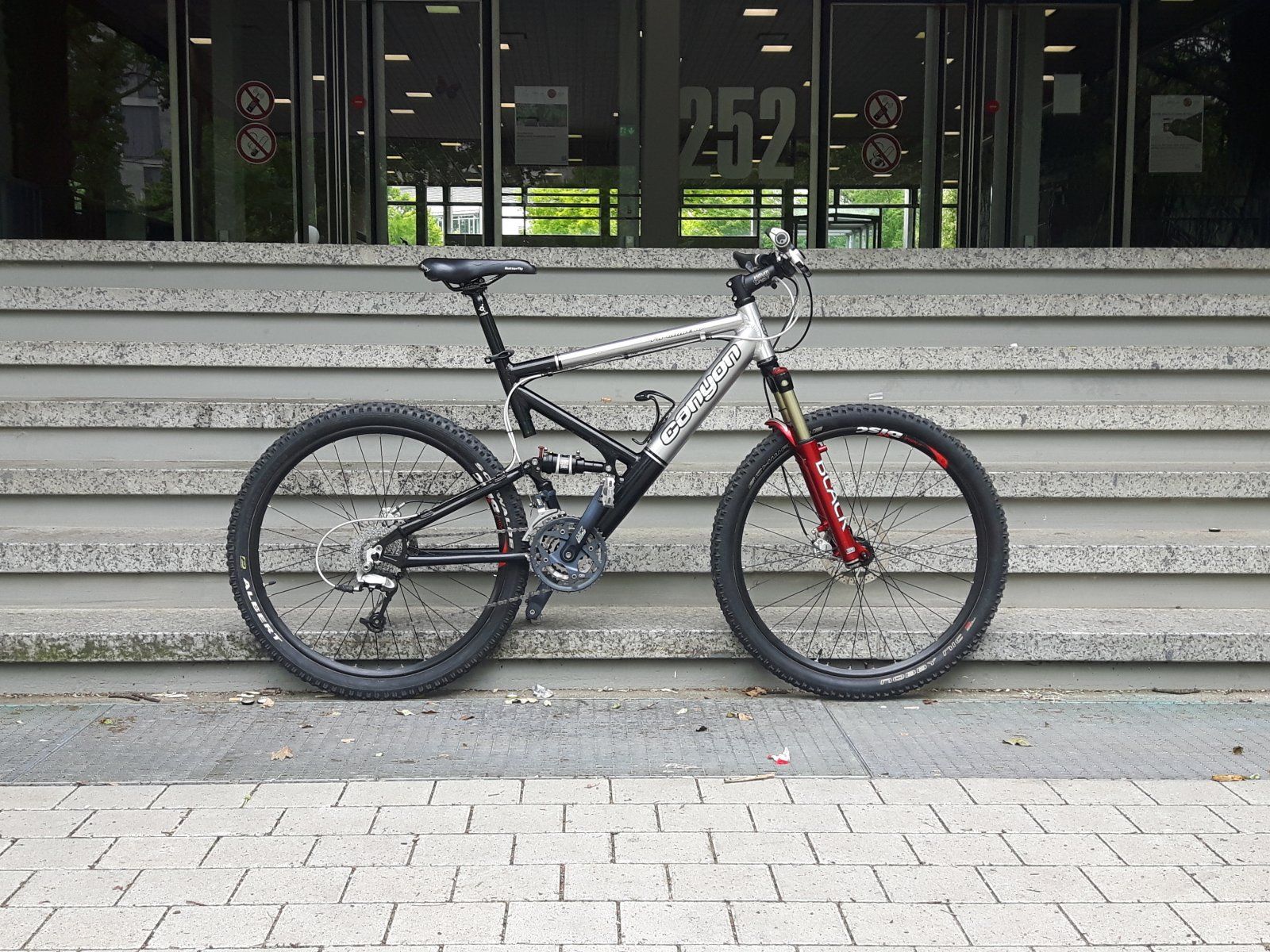

Es hat mal wieder in den Finger gejuckt und im Keller , in der hintersten Ecke, bei den Gabeln ganz hinten... da liegt doch noch die Sid....
Damit könnte man doch ....evtl. ...
Altersgerecht.....;)
...anstelle von Starr ...
Warum nicht ?
Seht selbst...
Die kurze Testfahrt zeigte ,daß es funktioniert.
Und der Blick auf die Waage sagt , knapp 600g zugelegt.
Ob es so bleibt ???

So ...
Nach den Testrunden habe ich erstmal beschlossen, dass die Gabel im Simplon bleibt. Das rot finde ich jetzt viel passender als ich mir das immer vorgestellt habe. Verstehe gar nicht warum ich das nie ausprobiert habe :ka:
Leider hat die Gabel das Gewicht über die 10kg Marke angehoben. War eigentlich zu erwarten...
Der Rahmen 2,1kg Die Gabel 1,5 kg und der Lrs 1,7kg sind jeweils die schwersten vorhandenen... ... ...
Dafür musste jetzt ne Lösung her. ;)
Erster Gedanke... Waage ignorieren und gleich noch nen breiteren Reifen montieren :confused:. :D
Plan B ... ich habe da mal schnell was umgestellt :D
mal den LRS mit dem Steppenwolf getauscht ...
Ergebnis 9.8kg
Oder evtl.langfristig doch mal nach ner noch leichteren roten Gabel umschauen :confused:

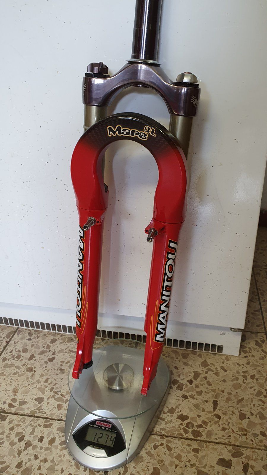

Manchmal gehen einige Dinge deutlich schneller als man denkt ... 😄
Da ich mir so im stillen Kämmerlein überlegt hatte , daß an das Simplon jetzt doch ne andere Gabel Einzug halten soll.
War der Plan.... Ich schau mich mal, in aller Ruhe, nach ner passenden Sid SL um....
Also ,auf die Suche gemacht ...🤔
... und dann doch wieder ne Manitou Mars gefunden 🙄
Und auf die schnelle, für ne Testfahrt, eingebaut
:winken:
als erstes mußten die Faltenbälge weichen
(in meinen Augen überflüssiger Balast :D )
und im Zulauf sind passende Cantibolzen aus Titan :)
(die im Moment montierten sind aus ner anderen Gabel geliehen)
die Gabel funktioniert soweit wie sie soll , ist dicht , federt und ist für das Bj. in einem guten Zustand ... (aber bei Gelegenheit , im Herbst oder Winter , wird dann evtl.mal ein kleiner service gemacht)
die Front ist auch wieder etwas tiefer (im vergleich zur "SID 100") das soll so
und macht das Fahrverhalten wieder etwas wendiger ... logisch ;)
... aber , der eigentliche Zweck der Übung ;)
... die Mars drückt das Gewicht vom Simplon (in Verbindung mit dem LRS)
auf 9,58 kg :hüpf:

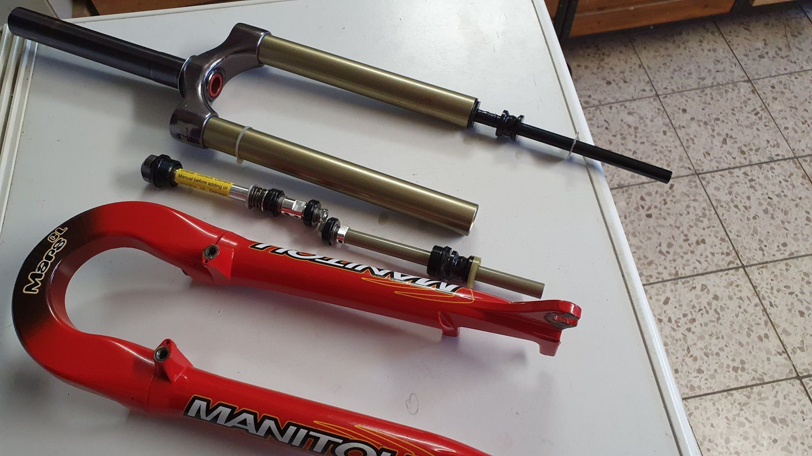

Heute musste ich doch mal bei der "neuen" mars cl nachschauen wie sie von innen aussieht
Die Federseite ist soweit ohne Auffälligkeiten... schon wieder zusammen...
Aber, da die Dämpferseite doch unter
akutem Ölmangel leidet :eek:,habe ich mich für nen neuen Abstreifring entschieden.
Gut daß ich für solch einen Fall vorgesorgt habe....;)
Ist ja nicht die erste Mars :lol: in meinem Besitz... ... ...
:winken:
:wut:
Nachdem sich der Dämpfer bei der Montage verklemmt hatte >:(
...keine Ahnung wie und warum...:ka:
Alles wieder auseinander gebaut und weil sich dieser auch nicht anders entfernen ließ ,auch den oberen Dämpfestick zerlegt...
:aufreg:
Nach 2 std .... gefriggel...
Es ist vollbracht 😉😊
Oben Unten
