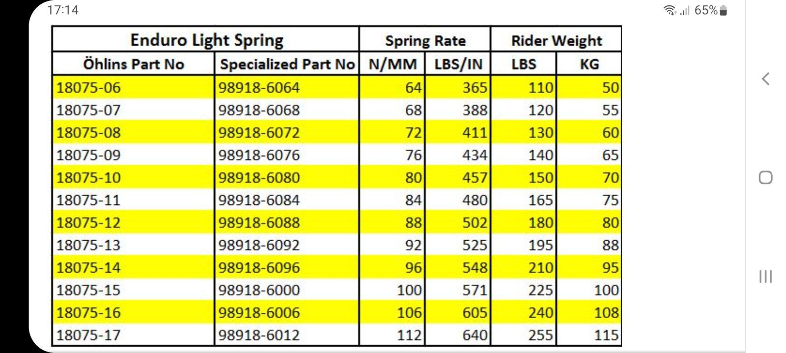

Welche Feder fahrt ihr bei dem Öhlinsdämpfer ttx?
Original ist ne 388er drin, welcher aber garantiert zu schwach ist,
Jetzt sagt
Der YT Suspension Guide, 434er Feder
Der YT Email- Support 502er Feder
und die Öhlins Homepage, in der man YT Capra sogar nach Baujahr auswählen kann ne 640er Feder...
was fahrt ihr so mit Welchem gewicht?
kleine Referenz, mein letzen Dämpfer DHX2 am Jeffsy bin ich mit 600er Feder gefahren und war sehr glücklich
Danke

so,
kleines update Bike und Feder sind da,
hab in kleinanzeigen Billig ne 640er geschossen, und SAG passt gerade noch, eher zu weich.
Fahren konnte ich noch net..
gebe dann nochmal rückmeldung!
also funtioniert die umrechnung nicht ganz XD
(Jeffsy passt SAG und fahrverhalten mit der 600er Feder)
Also 640er Feder is mir zu weich... mit 105kg nackt aktuell
Gabel fühlt sich komisch an, werde da sehr wahrscheinlich meine 38 Fox Fahren
Komisch, bei mir passt die 548er bei 96kg brutto perfekt! Kein Durchschlagen bei Sprüngen ins Flat, etc. Was ist mit der Gabel?
