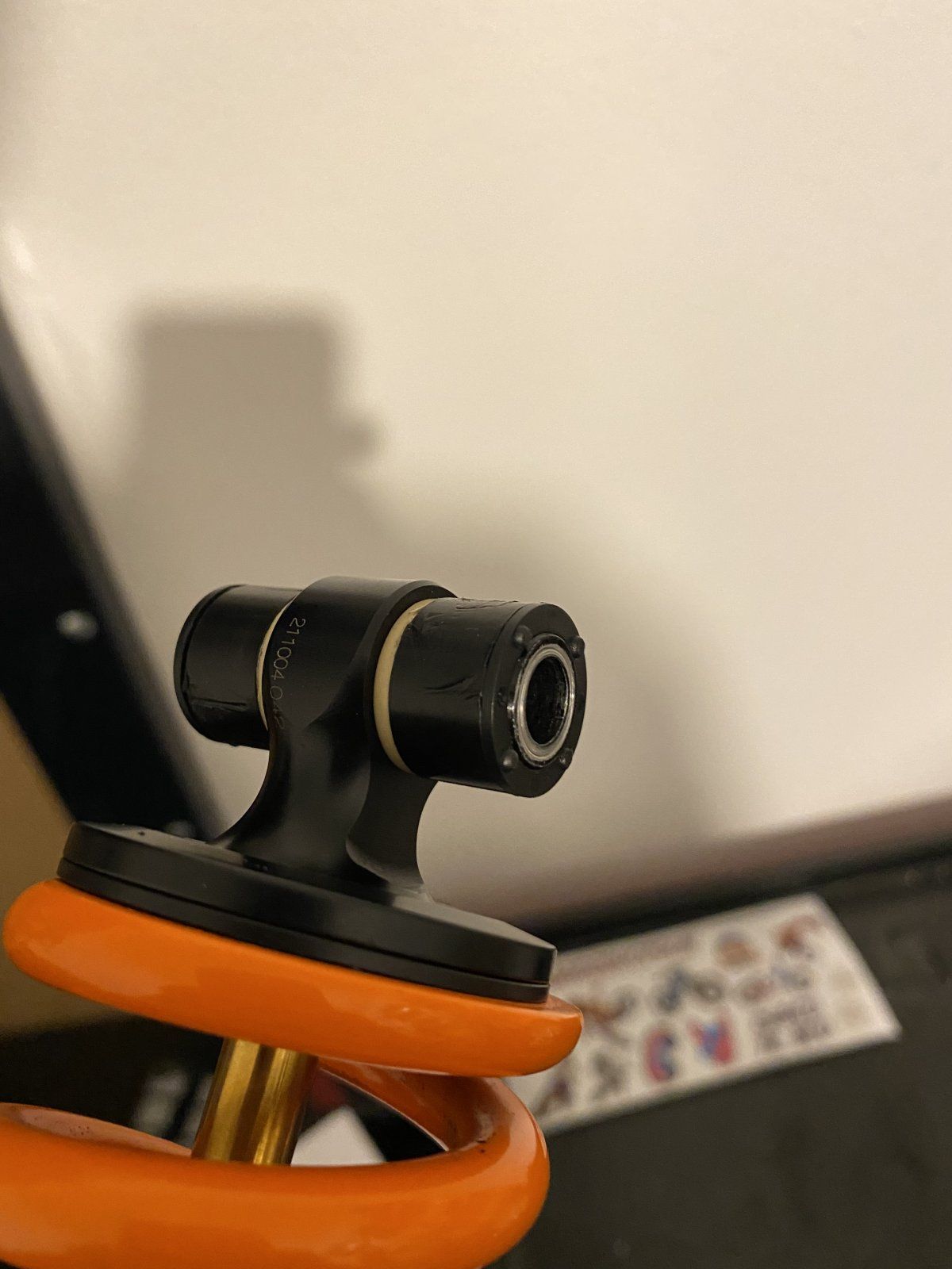

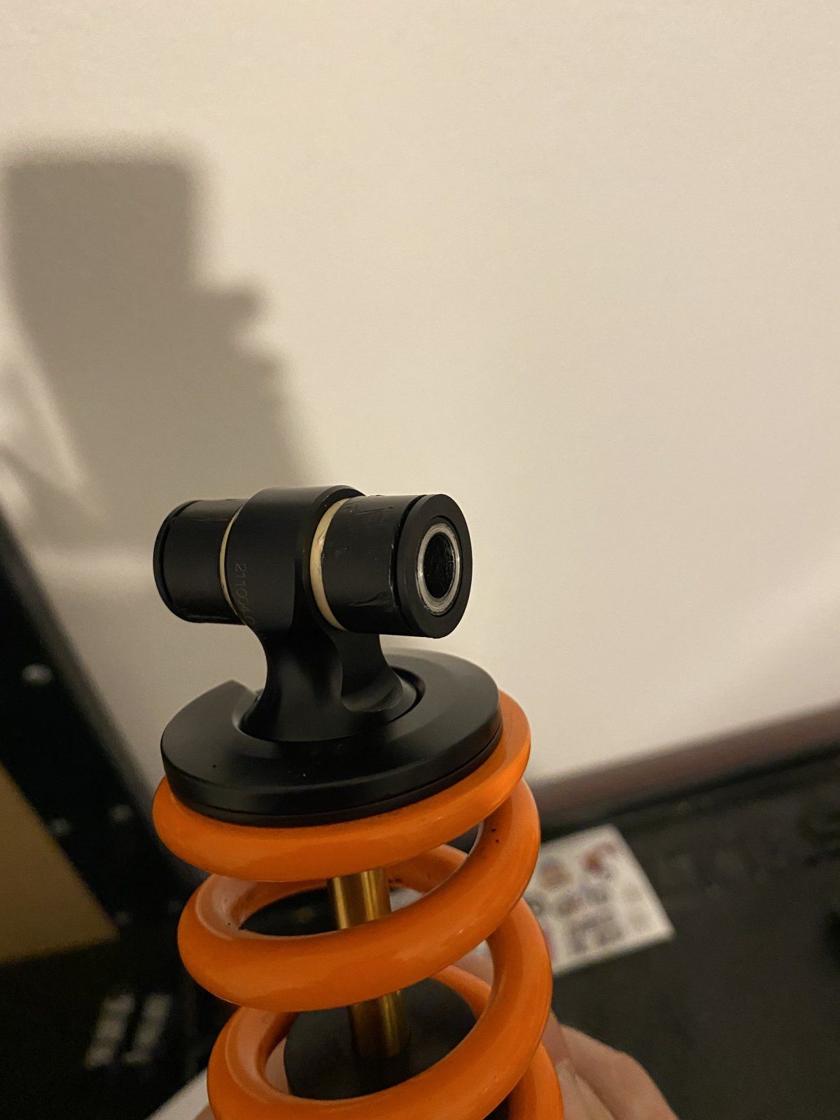

Hi, kann mir jemand sagen wie rum die Dustanzscheiben die seit kurzen bei Fox Gleitbuchsen dabei sind gehören? Kommt die Flache Seite nach außen?

Es geht nicht um den Bolzen, sondern um das Lager unten.
Genau das meinte ich, also passt der Dämpfer Bolzen wohl nicht durch das Kugellager. Auf dem Bild sieht man es jetzt sehr gut wenn man die obere Aufnahme sieht.

Das könnte schon passen man benötigt aber spezielle Lagerdeckel damit man auf eine Einbaubreite von 40 kommt. Standardmäßig haben die Kugellager mounts 30 soweit ich weiß. Falls der Dämpferbolzen nicht durch geht musst bisschen den Lack abschleifen, dadurch sind die manchmal bisschen zu dick.
Was ich aber nicht sagen kann ist ob es genug Platz zwischen Sitzrohr und Dämpfer hat.

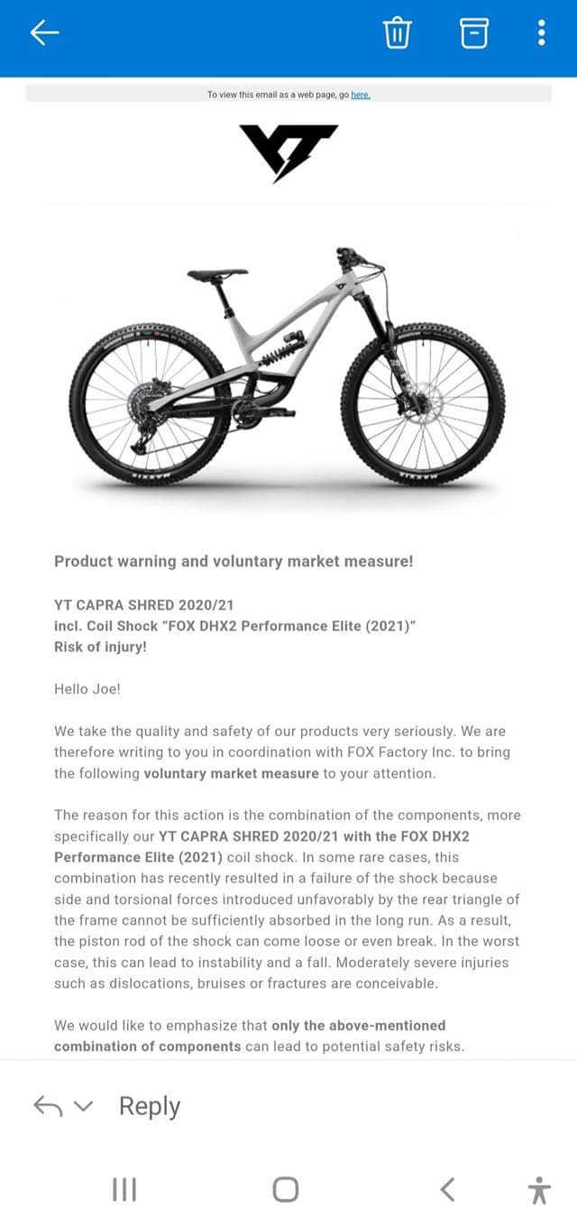

FYI. Ich würde kein coil fahren. Sogar YT macht offiziell Rückruf.
Edit: Okay, eigentlich hab ich zu hause ein TTX22M was ich gerne im Capra testen würde. Jedenfalls das Bild ist offizielle email, welche Nutzer in einigen FB Foren die letzten Tage gepostet haben (Die sich damals das Capra Shred gekauft haben).
Es ist unklar, ob es nur für Alu Rahmen gilt, oder tatsächlich nur in Verbindung mit dem DHX2 steht..oder sogar problem bei allen Capras MK2 ist (auch Carbon). Ich finde es ebenfalls echt mies, weil die Progressive Hinterbau für ein Coil geeignet ist.

Habe mittlerweile eine Mail von YT bekommen. Die Kombination ist wohl in Verbindung mit allen MK2 Alu-Modellen kritisch. CF Modelle sind nicht betroffen da der Hinterbau nicht so stark flext und die seitlichen Kräfte entsprechend nicht so übertragen.
Darum ging es mir auch explizit da ich letztes Jahr noch eine Freigabe für mein Pro AL bekommen habe in Verbindung mit dem DHX2.

Edit: hier die offizielle Meldung
Click
Scheint wohl nur die Kombo shred und performance elite zu betreffen. Obwohls eigentlich unlogisch is...

Gab's Shred 2020/2021 in anderen Kombis? Ich dachte, Shred 2020/21 gab's nur mit DHX2 Perf. Elite.
Ne ich meinte halt selber Rahmen und dhx2 factory also zb. die limited capra? Da ist ja technisch erstmal nicht so viel anders oder sollte eigentlich ziemlich gleich sein. Deshalb meinte ich: das ist unlogisch dass die nicht betroffen sein sollen
