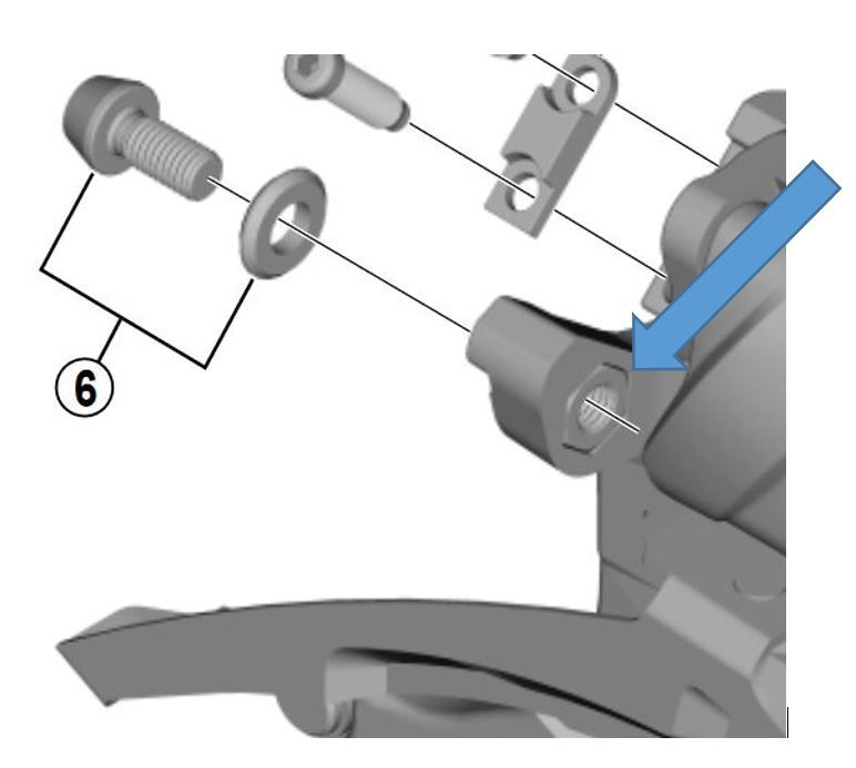

Versuch die Schraube bzw. den Ring anhand der Nummer, auf dem von dir verlinkten Dokument, im Netz zu bestellen.
Sonst nimm halt irgendne andere Schraube die passt.
Für sämtliche Umwerfereinstellungen reicht es übrigens diese Schraube ebenso wie alle andere Schrauben leicht zu lösen... du musst sie nichg komplett rausdrehen, so kann auch nix verloren gehen.
Wenn du das Schrauben-Problem gelöst hast, kannst du dich ja nochmal melden, dann helfen hier bestimmt genug Leute dabei, deinen Umwerfer wieder einzustellen.
Geh halt in den Baumarkt und hole Dir eine aus dem Kramskiste (nimm die Schraube mit damit Du probieren kannst ob es paßt). Eventuell liegt die Mutter noch in einem Schlitz im Rad.

Das sollte das sein was fehlt...

selten so nen stutz gelesen die nummer 6 in der zeichnung ist ne stinknormale m5 innensechskant schraube plus unterlegscheibe um denn bowden zug zu befestigen und es gibt am fahrrad eigentlich nur 3 arten von gewinden die benutzt werden metrische schrauben zöllische oder fahrrad gewinde was in de aber ehr selten ist findet man ehr in holland und so ;) das einzig besonder is das die schraube entweder verzinkt oder aus edelstahl is
