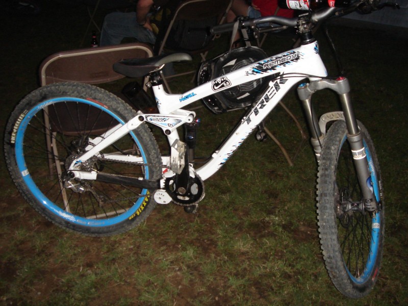

hey ihr remedy liebhaber^^ ich hab mich in das remedy von cam mccaul verguckt und wollte versuchen mir das so ähnlich aufzu bauen glaubt ihr das is dann gut genug für downhill UND dirtjump (der fährt damit ja beim crankworx in whistler mit aber es geht mir eig mehr um die dh performance) und wisst ihr wieviel nur der rahmen kostet?? das is des bike von cammccaul: http://is.pinkbike.com/photo/2299/pbpic2299740.jpg
das neue remedy ist meines wissens nach vom federweg her abgespeckt und anders als die modelle bis jetzt.... ich würde meins nie hergeben :)
Das volle Downhillgerumpel ist jetzt vielleicht nicht der primäre einsatzzweck des remedy aber ich weiss von leuten die es schon hart rannehmen, aber mit der standardausstattung bist du limitiert (vorbau lenker keine kefü etc). mit dem Dämpfer sehr straff kann ichs mir schon vorstellen zum dirten. von der geo her schon zu vielem zu gebrauchen, ich nehms zum trailen.
die remedys von cam und brandon sind prototypen und sind mit den serienremedys nicht zu vergleichen....
das mit den prototypen hab ich auch gehört. aber wenn man die fahrskills hat kann man sicher viel mit dem aufgemotzten normal remedy machen.
