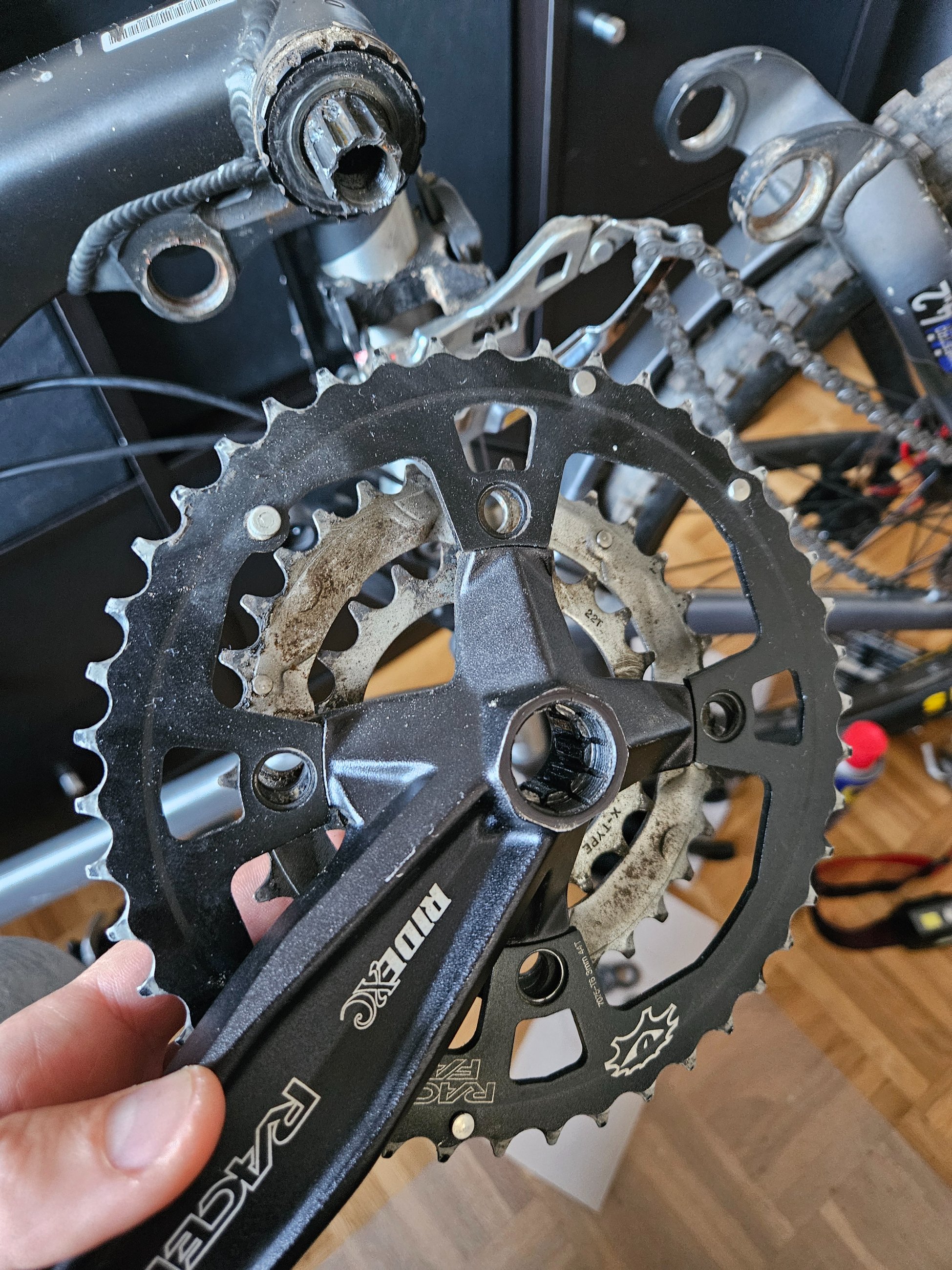

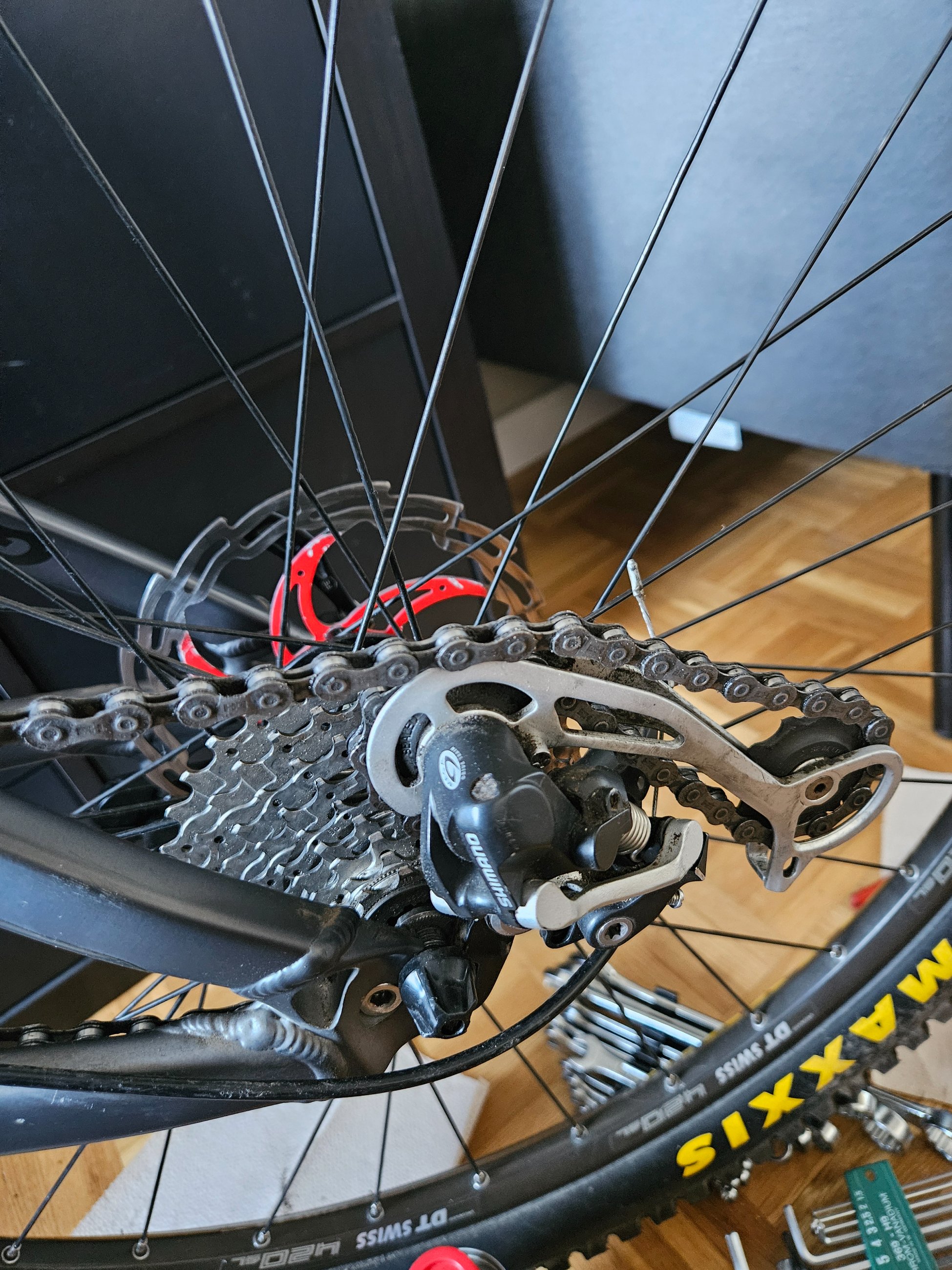

Moin zusammen,
da mir bei meinem ersten Post zu klasse geholfen wurde, dachte ich ich wende mich nochmal an Euch.
Aktuell fahre ich 3x9 mit meinem MTB. Ich würde gerne auf 1-fach umbauen - aber nur wenn es nicht so aufwändig ist. Das Fahrrad ist schon älter und ich möchte nicht mehr mehrere hundert Euro investieren.
Daher die Frage, kann ich ggfs den Kurbelarm bzw zwei Kettenblätter entfernen, so dass ich quasi dann einen 1x9 Antrieb fahre?
Ich danke für Euer Feedback, anbei ein paar Bilder.

Ja, aber du brauchst ein narrow/wide Kettenblatt anstelle des mittleren KB, damit die Kette nicht runterrutscht.
Alternativ den Umwerfer behalten und mit evtl. längeren Einstellschrauben über dem mittleren KB fixieren.
Und zusätzlich brauchst du kurze Kettenblattschrauben oder Unterlegscheiben wenn das große KB demontiert wird.
Ah klasse, hast du eine Empfehlung für Kettenblatt + Schrauben? Umwerfer würde ich gerne entfernen. Eine Art Kettenschutz würde ich dann nachträglich ransetzten.
Ich setzte mich noch nicht so lange mit der MTB Technik auseinander :)
Lochabstand 73,5mm daher vermutlich bcd 104. Korrekt! Schrauben sind bei dem Produkt ja auch dabei, super! Wie viele Zähne kann man empfehlen? Komme aus Hamburg, also eher flach und fahre eher Wald, Trails. Nichts wildes.
in Berlin bin ich damals 38Z mit 1x9 11-34 gefahren. Da kommst noch einigermaßen auf >30km/h und trotzdem noch die wenigen Anstiege im flachen Norden hoch.

Wenn du sagt Trails fahren würde ich den Umwerfer als Kettenführung dran lassen. Bei den wackeligen alten 9 Fach Shimano Schaltwerken verliert man die Kette auch trotz NW Kettenblatt. Die Federspannung ist einfach zu schwach.
Und das neue Kettenblatt kommt dann anstelle des Kettenblatts in der Mitte, richtig? Gleiche Positionen nur mit den Distanzschrauben?
