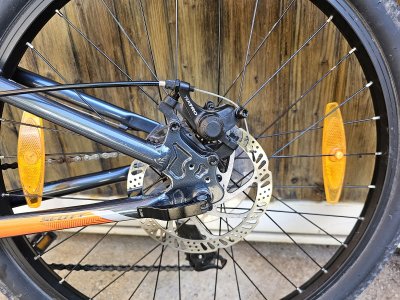

Hallo,
habe ein 24 Zoll Fahrrad von Scott für mein Kind gebraucht gekauft und erst daheim festgestellt, dass die Scheibenbremse (160 mm) nicht hydraulisch sondern per Bowdenzug betätigt wird. Dachte bisher auch, dass eine Scheibenbremse immer hydraulisch betätigt wird.
Vereinzelt habe ich schon Beiträge für größere Fahrräder gefunden, dass dies möglich ist.
Ist dies auch bei diesem 24 Zoll Fahrrad möglich und sinnvoll bzw. notwendig?
Gerade ein Kind hat ja in den Fingern noch nicht so viel Kraft zum Bremsen. Vor allem bei Nässe könnte man evlt. den Unterschied schon spüren.
Falls ein Umbau möglich ist, welche Teile würde ich benötigen? Gibt es hier auch einen Umbausatz mit allen Teilen?
Es sollte nicht die teuerste Ausführung sein aber schon eine vernünftige Qualität haben.
Die Bremsscheibe hat einen Durchmesser von ca. 160 mm.
Die derzeitige Bremse ist von Tektro (siehe Bild).
Vielen Dank
Grüße
Mountler

Hallo Mountler, bei günstigen Rädern oder Kinderrädern ist es üblich mechanische Scheibenbremsen zu verbauen - diese haben nicht nur Nachteile, sondern gerade in der Wartung und beim Thema Kosten überzeugen sie.
Die Handkraft, die aufzubringen ist um die gleiche Bremswirkung zu erreichen kann etwas höher sein, das ist richtig.
Wenn aber ein Kinderrad "artgerecht" benutzt wird, kannst Du dir eben mal einen 10 Eur Bremsgriff dranschrauben und brauchst sonnt auf nichts zu achten - bei hydraulischen Systemen sieht das ganz anders aus, hier können außerdem Leitungen abreißen etc.
Zusätzliches Argument für die mechanische Variante ist die Einstellbarkeit auf Kinderhände - einen hydraulischen Hebel bekommst du nicht so einfach so eingestellt, dass er für die deutlich kleineren Hände passt.
Solltest Du doch umbauen wollen, benötigst Du hier eine Bremse deiner Wahl mit Postmountaufnahme - die Adapter, die auf den Bilder zu sehen sind, sind universal.
Ob sich das lohnt ist mEn eine andere Frage, Leitungen kürzen, entlüften...
Von der Leistung her sind die mechanischen wenn gut gewartet gar nicht so verkehrt.
Ist problemlos möglich, aber nur sinnvoll, wenn die vorhandene Bremse nicht funktioniert. Ich weiß jetzt nicht wie gut oder schlecht die angebaute Tektro ist, aber eine gute mechanische Scheibenbremse funktioniert fast genauso gut wie eine hydraulische und ist im Service- oder Reparaturfall um einiges einfacher zu handeln. Einen Unterschied zur hydraulischen Scheibenbremse bei Nässe gibt es nicht.

Wie finde ich heraus, um welche Ausführung es sich bei der Bremse handelt?
Habe ein paar Fotos verglichen und es könnte die Tektro MD-M280 sein?
Gibt es hier einen Richtwert für die Verschleißgrenze?
Wenn nur noch so zwischen 1 bis 0,5mm Belag auf den Trägern sind, sollte man tauschen. Das wird aber bei einem Kinderrad wahrscheinlich eine Ewigkeit bis dorthin dauern.
Auf der Seite von Tektro nachsehen. Und ja, wird wohl die MD-M280 sein:
https://www.tektro.com/en/product/41
