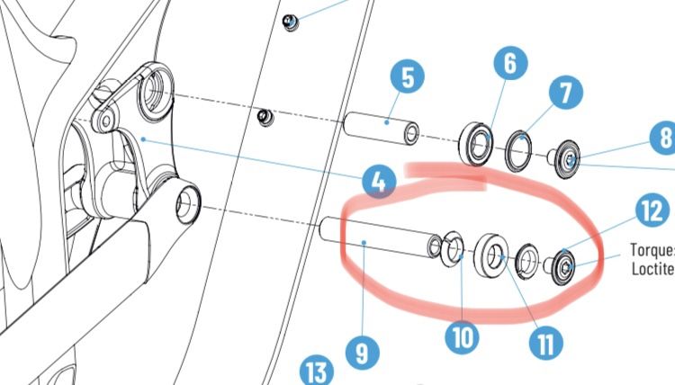

Kurze Frage zum Tyee 2020: Ist das ein Fehler in der Explosionszeichnung oder übersehe ich was?
Reihenfolge in der Zeichnung:
Klemmring; Kugellager; Klemmring; Schraube
Reihenfolge bei meinem Bike:
Kugellager; Klemmring; Klemmring; Schraube
Könnte das mal einer gegenchecken? Danke😊

Ja müsste ein Fehler sein. Die Klemmringe sitzen links und rechts in den Senkungen des Hinterbaus und erst dann kommt das Lager in der oberen Wippe.
