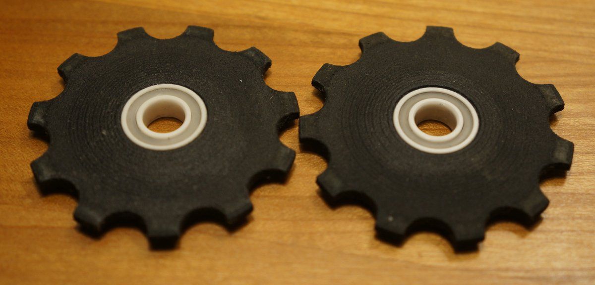

Hallo Zusammen,
mittlerweile sind 1000km mit den Röllchen gesammelt. Sie laufen immernoch einwandfrei und schalten sehr präzise. Hier ist im Vergleich mit Röllchen von der Stange vorteilhaft, dass die Zahnbreite genau auf die Laschenweite der Kette angepasst werden kann. Es ist noch kein deutlicher Abrieb zu erkennen. An manchen Stellen schimmert der weiße Kern durch. Hier ein aktuelles Bild:
Es ist übrigens sehr praktisch die Rollen ohne Sorge um die Lager in den Ultraschallreiniger legen zu können. Wie sieht es bei euch mit den Erfahrungen aus?

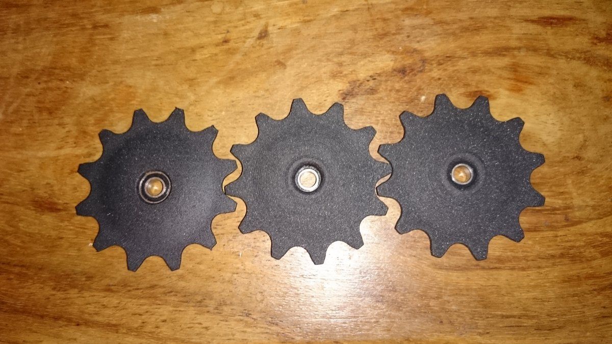

Muss jetzt doch mal nachfragen:
Habe hier eine Rolle ohne Flansch (jeweils die linke) und zwei mit Flansch (Mitte und rechts) Bild 2 ist einmal alles umgedreht.
Welche der Rollen ist die obere, welche die untere?
Auf welche Seite kommt der Flansch? Zum Rad oder weg vom Rad?
Die Lager sind ja relativ lose in der Schaltrolle, wie klebt ihr sie ein? Mit Sekundenkleber?
Können die Spacer von den SRAM Schaltrollen wieder verwendet werden, oder was empfehlt ihr?
Danke und Gruß

Zu den Spacern:
Weiß jetzt nicht genau, inwiefern unten beim X.0 Spiel drin ist oder nicht - unten halt entweder ohne Flansch und mit den schmalen Spacern nehmen, dann kann es so oder so immer ein bisschen wackeln, ohne anzuschlagen. Oder, und das funktioniert erfahrungsgemäß auch eindwandfrei (an Rennradschaltwerken zumindest, MTB sollte sich da nicht unterscheiden :-D), beides mit Flansch und breiten Spacern, dann ist es ausgerichtet, festgelgt axial, und funktioniert auch.
Kannst auch entsprechende Scheiben im Baumarkt kaufen aus Nylon, und ggf. bisschen nachbearbeiten.
Scheibchen kann man gleich mit bestellen. Die dünneren sind allerdings bei mir nicht richtig rund geworden.
Flansch sollte, glaube ich, in Fahrtrichtung rechts.
Genau, Flansch nach rechts für das obere Röllchen. Bei den Oberen sieht man durch die Bohrungen die inneren Verstärkungselemente, wenn man genau hinschaut. Sind auch etwas schwerer. Es empfiehlt sich, durch eine der beiden Bohrungen noch mal ordentlich mit dem Kompressor durchzupusten, da bleibt meist Shapewaysseitig etwas Pulver innen zurück, das ja nur wiegt aber nix bringt. Einkleben mit sowas wie UHU Endfest. Wasserverträglich muss der Kleber sein (das sind längst nicht alle).
