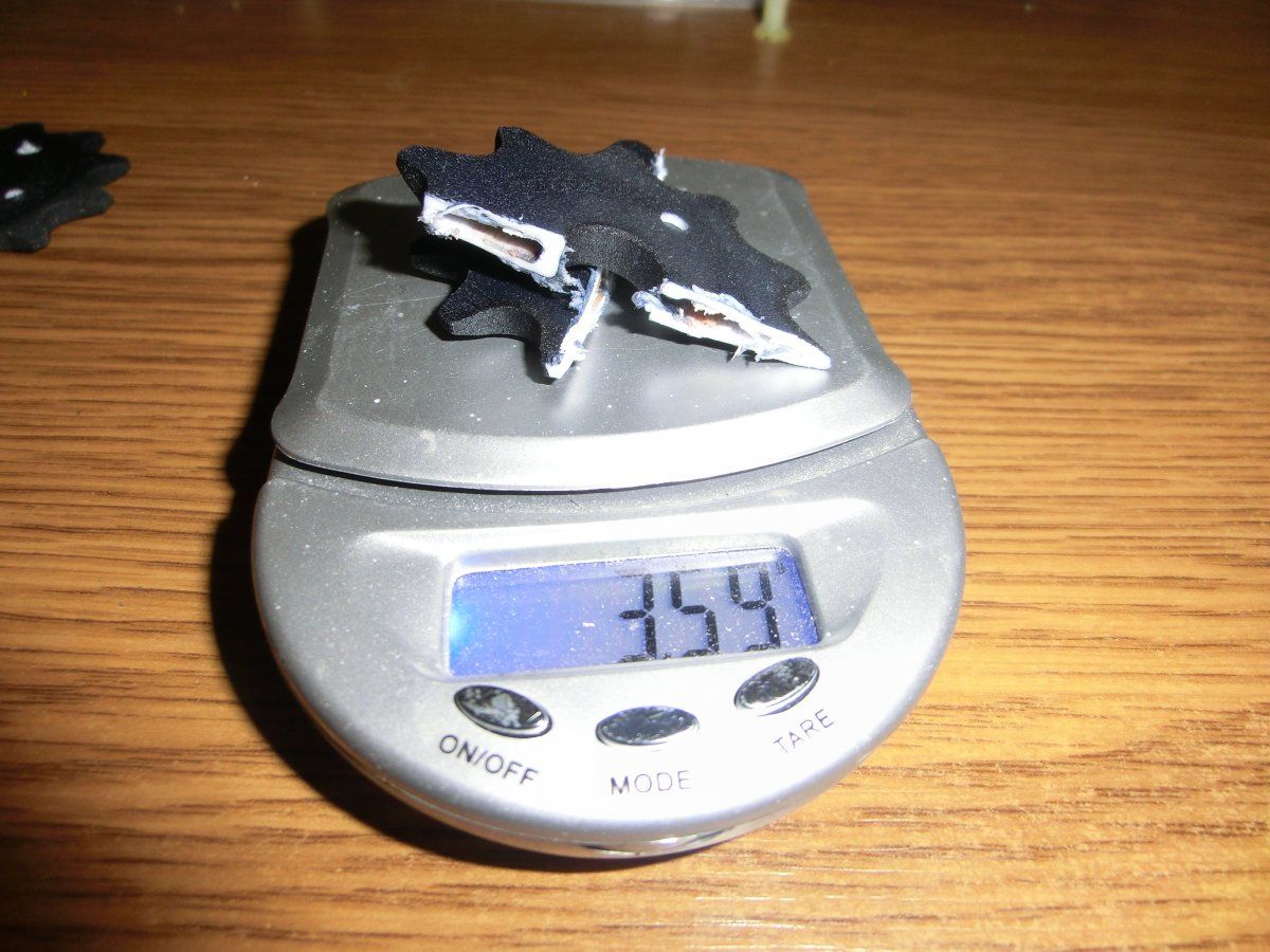

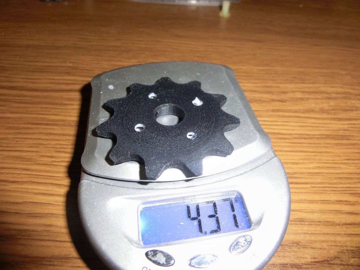

so,da ich die geschlossenen immer noch nicht leicht bekommen hab und da sie eh nicht auf die kette passen (hyde hatte den fehlerteufel drin der ist aber jetzt behoben) hab ich mir gedacht bohre ich mal löcher rein.dann konnte man schon besser ausspühlen aber immer noch nicht alles. also hab ich das ding zersägt :D.erst jetzt war ich in der lage den sand mit nem schraubenzieher raus zu kratzen.Ist da echt nen Kompressor von nöten?ich hab nur mit einer wasserspritze gearbeitet.Jetzt stimmt auch das gewicht.

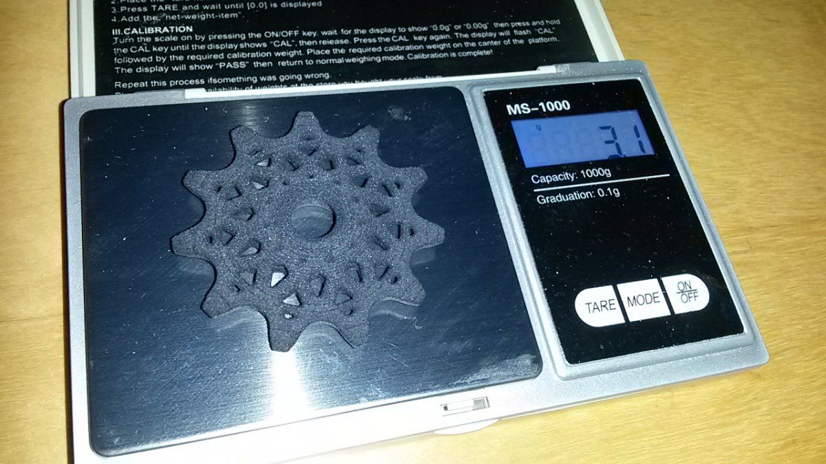

Die Röllchen sind Anfang der Woche eingetroffen. Eine Woche früher als geplant, super. Und jetzt habe ich es geschafft die Waage aus dem Keller zu holen.
Es ist gar nicht so leicht oben und unten zu unterscheiden. Die Tütchen sind nur eindeutig zuzuordnen. Ich habes es jetzt einfach am Gewicht fest gemacht.
Und hier die Bilder
