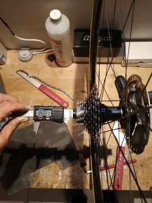

Habe ein hübsches SCHMOLKE Carbon Laufrad mit TUNE Nabe und einem 11-fach Road Shimano Freilauf. Wenn ich das Hinterrad einbaue ist der Abstand vom Kassetten Verschlussring zum Rahmen quasi 0,1 mm bzw. der Verschlussring schleift an der Rahmen Aufnahme - siehe Bilder Anhang.
Wenn ich mein ROSE Laufrad einsetzte habe ich ca. 2 mm Abstand zwischen Verschlussring und Rahmen (siehe Bilder Anhang).

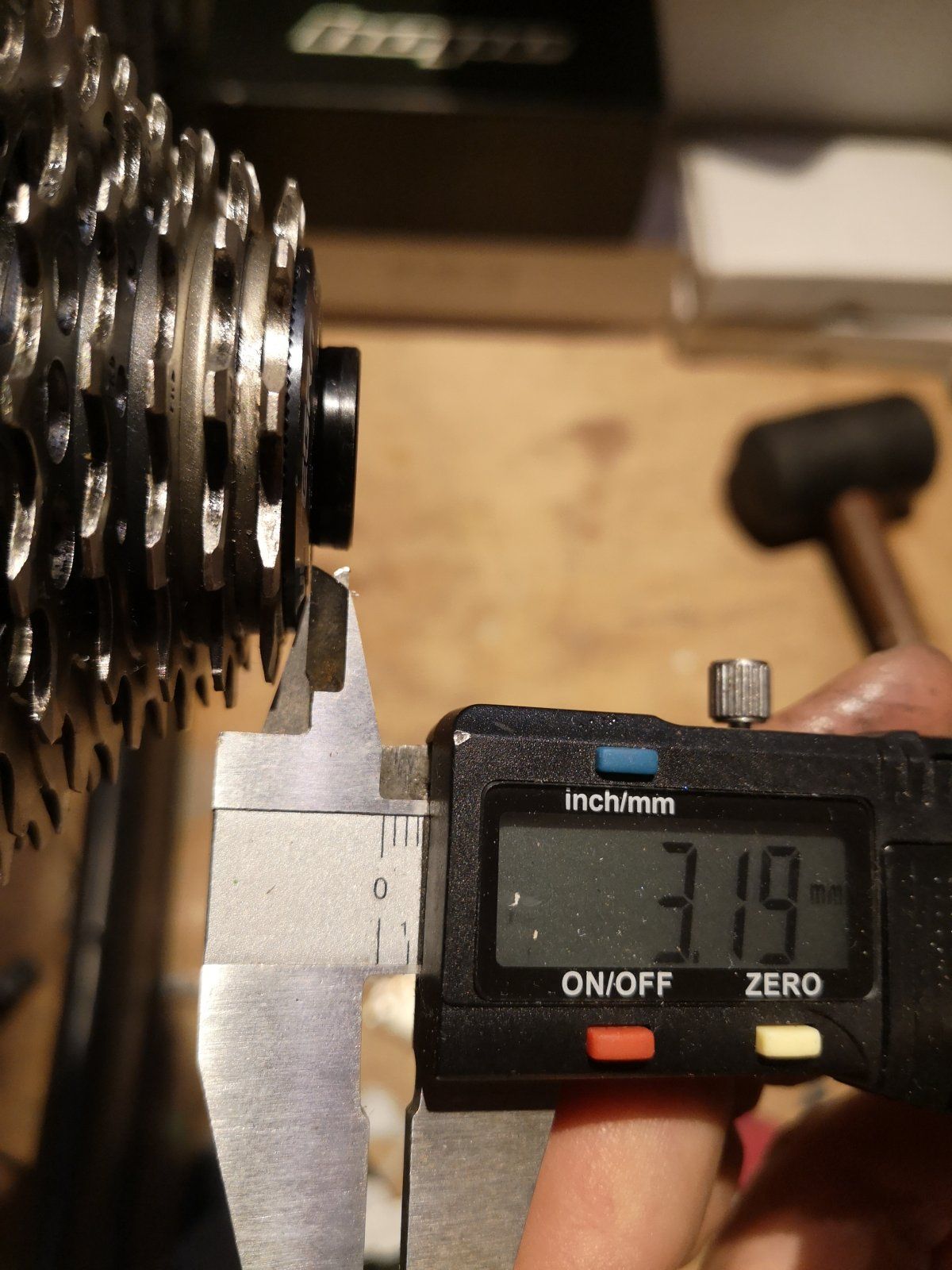

Demnach ist die Distanz Kappe der TUNE Nabe zu kurz, was sich auch in den Messungen bestätigt - Abstand Verschlussring-Endkappe:
TUNE ca. 3,19 mm
ROSE ca. 4,8 mm
- knapp 2 mm kürzer als bei der ROSE Nabe (siehe Bilder Anhang)

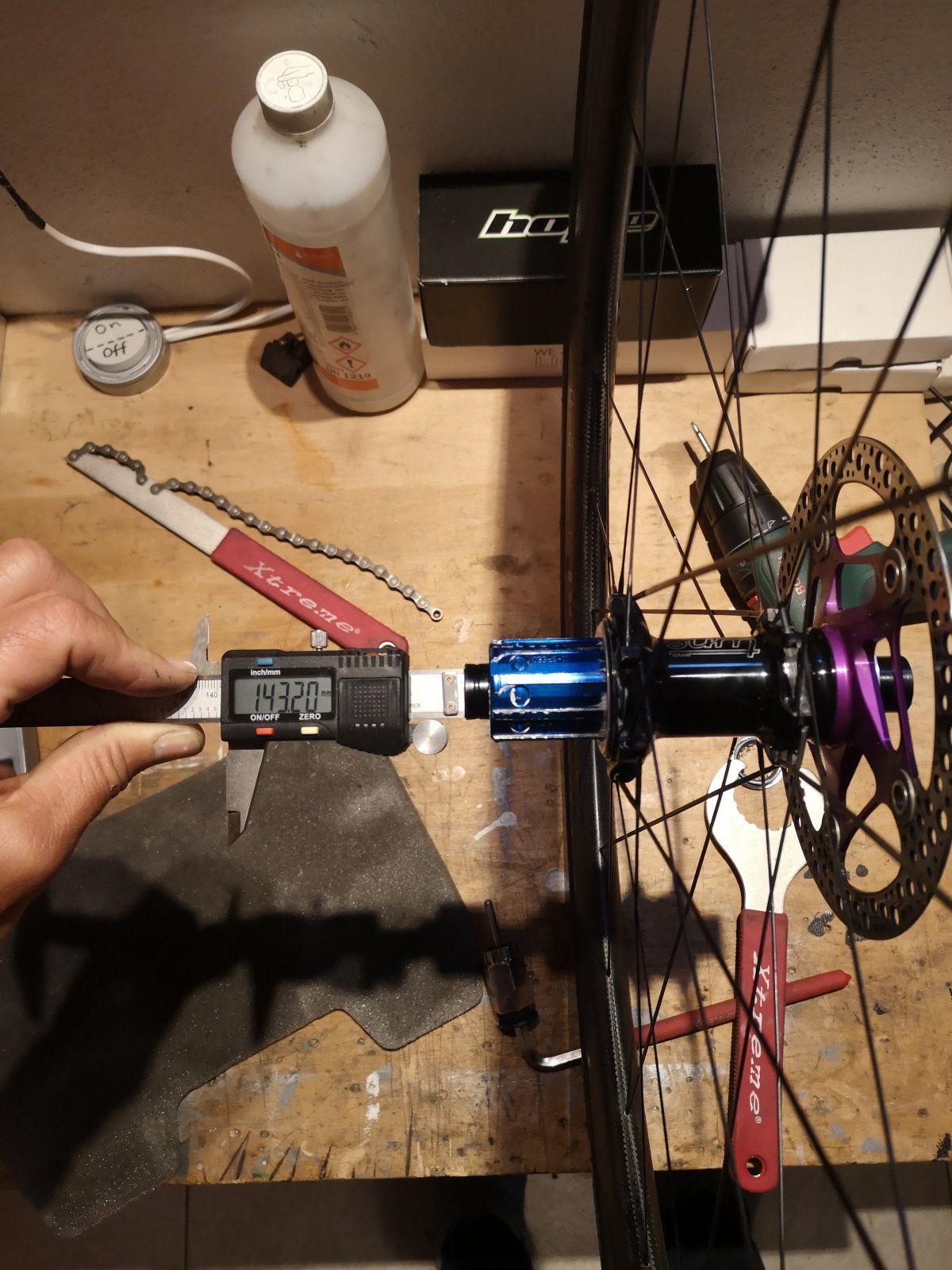

Die Gesamtbreite der Achse ist beim ROSE 1 mm weniger (142 mm) als beim TUNE (143 mm)
Wie korrigiert man sowas bzw. was ist falsch gebaut?
Hallo Dominik!
Ich weiß nicht, ob es nur mit dem Austausch des Freilaufs getan ist, wahrscheinlich gehört die Achse mit Endkappen auch noch getauscht. Auf jeden Fall muss bei einem Tausch der Endkappen oder Achse das Lagerspiel mittels Abstimmscheiben wieder eingestellt werden, was gar nicht mal so ohne ist.
Längere Endkappen gibt es eigentlich nicht, Endkappen sind immer auf Achsen und Freiläufe abgestimmt.

Wir hatten dieses Problem erst vor kurzem an anderer Stelle, Tune hat das dann durch spezielle Distanzringe hinter der Kassette gelöst. Ging aber um einen neueren Freilauf, der ja für Road und MTB bis 12fach passt.

Hallo Armin, dank Deinem Hinweis läuft nun das Laufrad.
VIELEN DANK, Armin.
Ich musste bei TUNE einen schmaleren Kassetten-Anschlag-Ring aus Carbon kaufen (18 Euro) der am Freilauf getauscht wird. Dieser Carbon Ring ist 1,7 mm breit. Der original verbaute Alu Ring ist 3,7 mm breit. Wenn man den original Ring rausprügelt, was gar nicht so einfach ist, kann man den dünnen Carbon Ring wieder auf den Freilauf schieben. Somit rückt die gesamte Kassette 2 mm weiter Richtung Laufradzentrum. Seitdem gibt es ca. 2 mm Luft/Raum zwischen KAssetten-Verschlussring und Hinterem Ausfallende des Rahmens. Ich hoffe das dünne Carbon-Teil hält auch lang .....
Dieser Carbon Ring ist eigentlich für 12-fach Kassetten erfunden, da diese scheinbar etwas breiter aufbauen als 11-fach Kassetten - logisch.
Warum nun meine 11-fach Kassette mit dem zugehörigen 11-Fach Road Freilauf diesen schmalen Ring braucht weiss keiner bei TUNE. Scheint ein Konstruktionsfehler zu sein. Dies wiederum finde ich SEHR SCHWACH und TECHNISCH MANGELHAFT von Tune. Scheinbar "hochwertige und teure Naben" zu verkaufen die nicht in Norm Fahrräder passen ist in meinen Augen ein NO GO. Ist sicher auf meine letzte TUNE Nabe.
Anyway, ich kann den höllenteuren Carbon Laufradsatz wieder mit viel Begeisterung fahren.
Gruss Dominik
