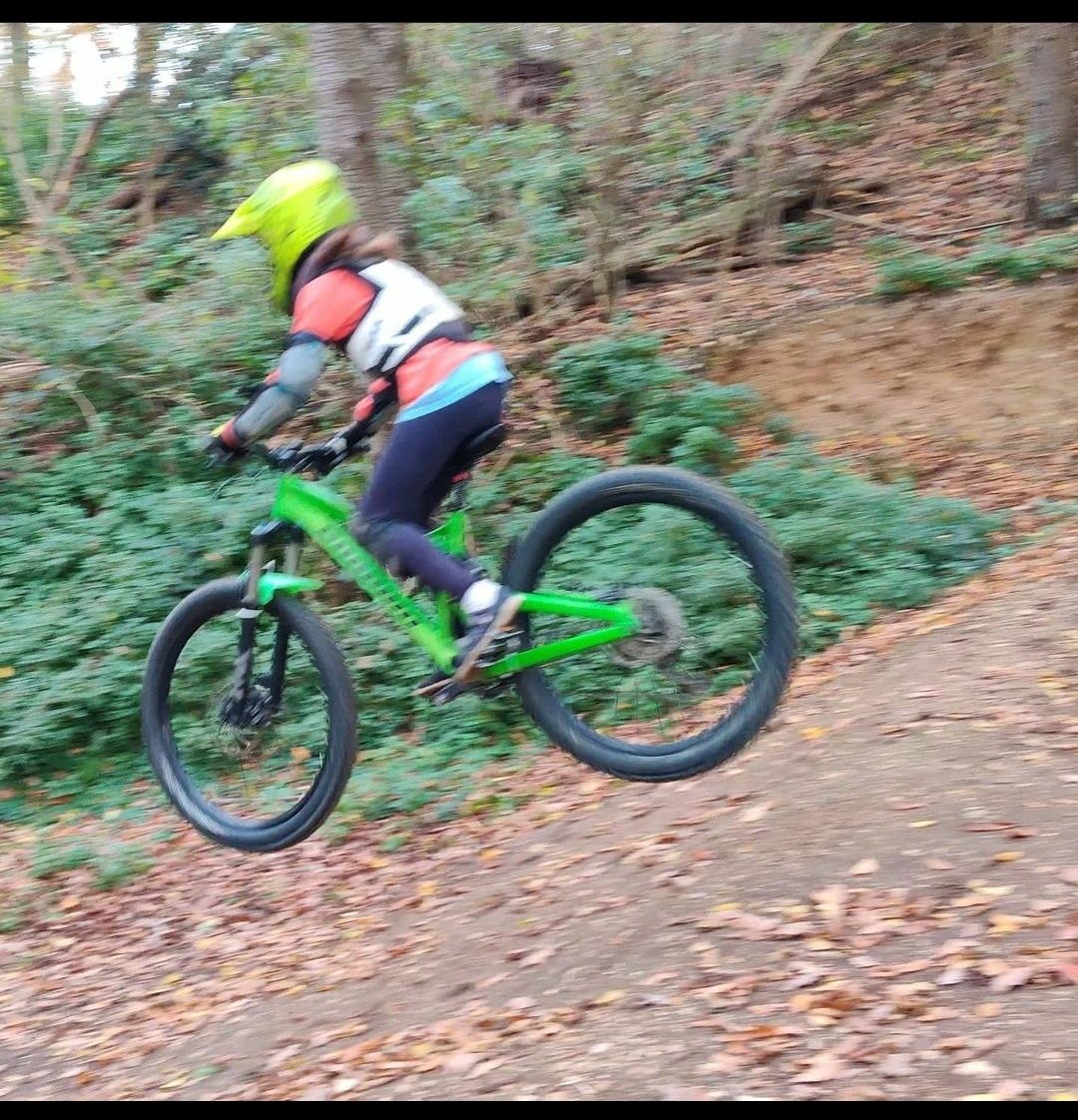

Hallo, mein Junior (bald 8 Jahre, etwa 25 kg) fährt seit 9 Monaten einen Early Rider Seeker 24. Das ist ein starres, aber vernünftiges Kinder-MTB (gute Geometrie, guter Antrieb und Bremsen, recht leicht).
Der Junge ist motiviert und hat schon viel gelernt. Ich würde seinem Fahrrad zum Geburtstag gerne ein kleines Upgrade verpassen, um Dämpfung und Grip zu verbessern - an holprigen Abfahrten mangelt es hier bei uns nicht.
Aktuell fährt er mit Schläuchen und etwa 1,5 bar Druck (angebliches Minimum ist 2 bar). Glaubt ihr, dass es sinnvoll sein könnte, auf tubeless umzubauen, so dass er vielleicht mit 0,8 bar vorne und 1,0 hinten fahren könnte?
Der Seeker hat von Haus aus Crown Gem (24 x 2.25) Drahtreifen von Vee Tires. Diese sind offiziell nicht tubeless geeignet - ist es einen Versuch wert, es mit diesen zu probieren, oder wird das nichts? (Habe bei meinem eigenen MTB durchaus Erfahrung mit tubeless, aber nicht mit solchen Reifen.)

27,5" mit um die 145 ;) Sattel war zu der Zeit nicht abgesenkt. Und Madame deutlich zu schnell... Finde jetzt nicht das das Rad zu groß wirkt...
