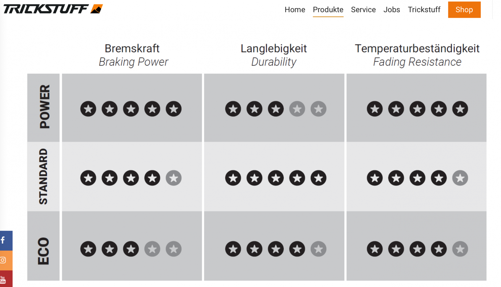

Ja, mich hat die kurze Lebensdauer eurer POWER auch gewundert, deswegen hätte ich hier eine Frage; Wenn ich auf die Webseite gehe, sehe ich die folgende Tabelle... Also, wenn mir die Power auch nur ca 300km gehalten haben und die mit 3/5 Sternchen für die Langlebigkeit bezeichnet sind, wie viel Kilometer darf ich von den Standard erwarten, die 5/5 Sternchen haben? Soll ich dann mit einem Sternchen pro 100 km rechnen, oder verstehe ich es falsch?
du liest die Tabelle einfach falsch, die Skala geht bei 3 Sternen los, was richtig schlecht bedeutet, dann hat man eine richtige Einschätzung in real Bedingungen. Probier mal die Kool Stop Beläge, die haben auch schon vor 15 Jahren besser funktioniert als Trickstuff. Sind auch nach dieser Zeit immer noch meine erste Wahl wenn es um gute Performance in allen Punkten geht. Fahre da immer die Organischen,
