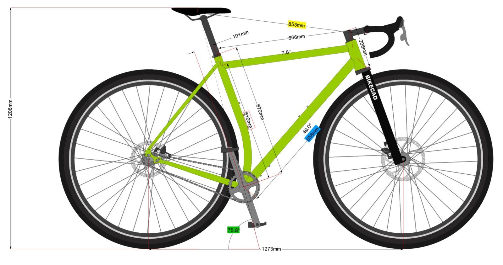

Ein für angedachten Anwendungsfall noch zu kleines Rad in 29" sieht so aus:
Oder als Trekking
Na klar, die kleinen Pupser haben da keine Idee einer Vorstellung
Hab mit benötigten Werten mal so in erster Näherung BikeCad gefüttert.
Leider kann ich da keine Maße einzeichnen/nehmen und muß das Bilderergebnis hinnehmen.
Als Anhaltspunkt - der Sattel sollte 1235mm über dem Boden messen. Der Lenker 120mm weniger...
Ich finde - sieht "normal" aus.....
solala-jpg.1661063
.... mit Maßen und echten Komponenten. Rohrdimensionen - Reifengröße - Gabel - Kurbel
Der Vollständigkeit halber
Die Gabel dann von 36pollici - die Angabe zum Reifendruchmesser "in echt" ebenso
In deren Nähe ist ein Bikepark - wer mag kann unverbindlich deren 36´iger dort ausprobieren ;)
Die sind schon sehr freundlich und hilfsbereit - auf nach Italien :)

Und dann mal mit "meinem" grünen Entwurf vergleichen - die Räde sind leider nur für KURZE ....
