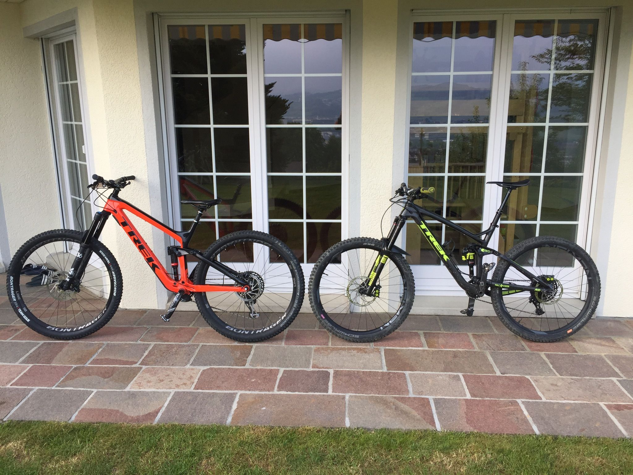

Hab gerade ein 2018 Slash 9.8 zuhause zur Testfahrt übers Wochenende. Mit 174cm ein 19.5 wirkt schon recht gross... Momentan beim draufsitzen fühl ich mich auf meine 2015 18.5 Slash einiges wohler - evtl Gewöhnungssache?
Blick nur beim Minolink nicht durch, welches eben die flache Einstellung ist. Über schnelle Info würd ich mich freuen, hab im Internet nichts eindeutiges gefunden.
Danke dir, dann hab ich es in Low. Komisch, wirkt steiler als mein 2015 Slash 9.8 in low. Habe das Gefühl ich sitze eher auf dem Bike als im Bike im Vergleich zu meinem Slash. Momentan bin ich noch nicht so überzogen. Aber mein Slash wirkt fast wie ein Kinderfahrrad im Vergleich...
Sattelstütze steht zwar noch 3cm weit raus und passt grad genau so, ich kann sie aber gar nicht tiefer reinschieben bis zum Anschlag, keine Ahnung wieso
Wie es aussieht, gewöhnt man sich an alles. Wie abartig schnell ist denn das Slash bitte? Alles PRs und gar einige KOMs geholt, das Ding ist krass. Der Spruch Länge läuft stimmt wohl. Muss mitlerweile sagen, dass ich nicht auf das 17.5 gehen würde, sondern auch mit 174cm das 19.5 nehmen würde. Es fühlt sich zwar immer noch an, als ob ich auf und nicht im Bike sitze, aber denke das liegt an den grossen Rädern.
Heftig wie es Sicherheit im steilen gibt und man einfach draufhalten kann und denkt „und jetzt?“ während man mit 27.5 denkt „hoppla, krasse Strecke“
