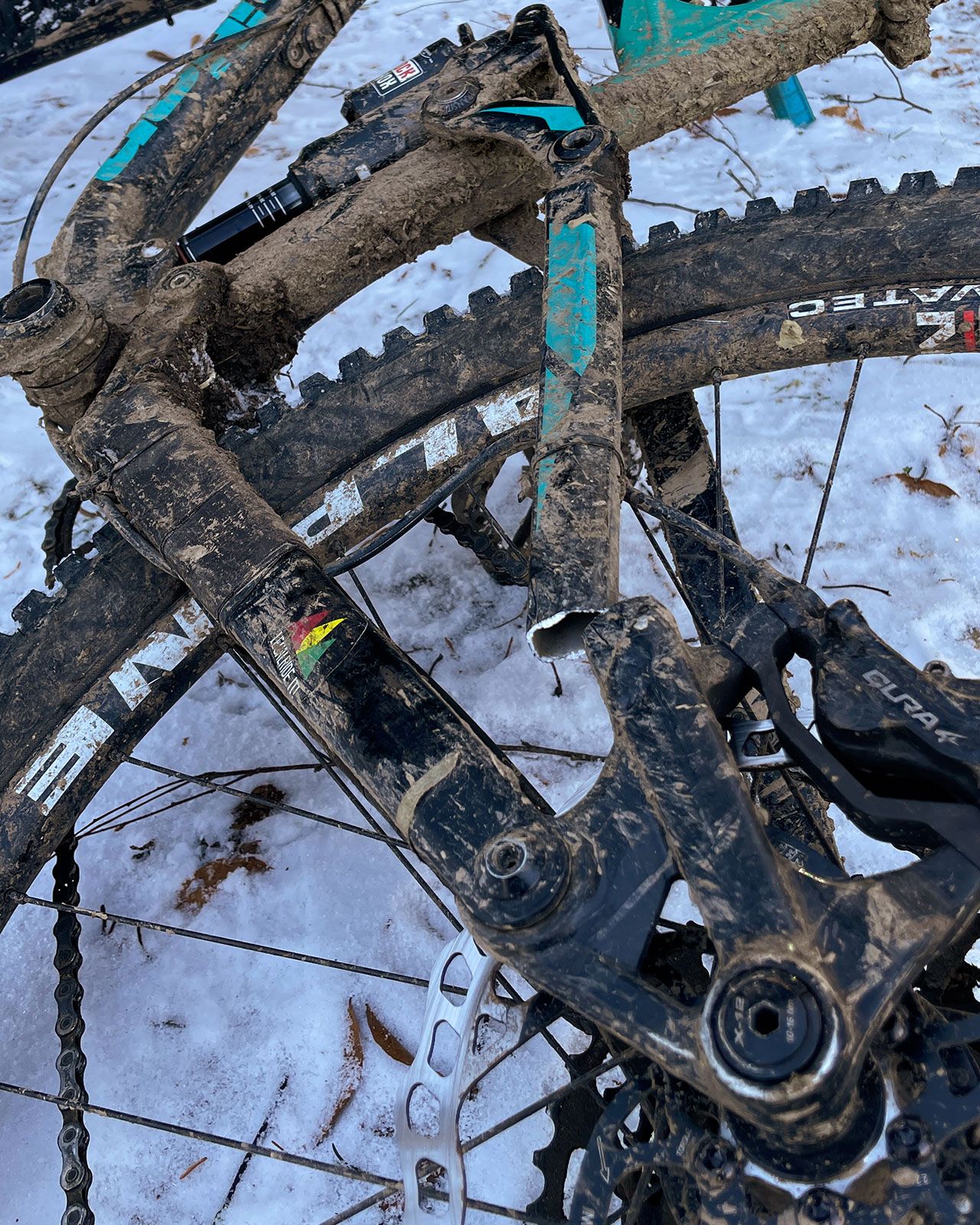

Am Wochenende leider schon wieder gerissen :(
Falls wer eine Kettenstrebe hat, die in ein 2017 Patrol passt jederzeit gerne melden 🥰
Hätte schon was auf Ebay gefunden, aber da bekomm ich leider keine Rückmeldung :(
Nachdem ich Sommer dann zufällig eine Kettenstrebe in der Schweiz gefunden habe, konnte ich wieder ein wenig fahren. Dem Schweizer ist die Sattelstrebe gerissen, was für mich recht vorteilhaft war 😅 Er hat mir dann kostenlos den ganzen Hauptrahmen auch noch geschickt – hab dann lediglich ein wenig mehr Zoll bezahlen müssen, weil mir die österreichischen Zollbeamten die Story nicht abgenommen haben, bzw. der Überzeugung sind, dass ein gebrochener Rahmen trotzdem noch durchaus Wert besitzt ... :rolleyes:
Jedenfalls bin ich jetzt wieder auf der Suche nach einem Hinterbau oder einer Sattelstrebe, weil jetzt auch bei mir die Sattelstrebe gerissen ist. Suche nach: Baujahr 2017, Rahmengröße und Farbe ist egal.

schon mal beim crash replacement nachgefragt? und vor allem was treibst du damit die rahmen brechen? das is doch eher so 1990...

Ja, da würde ich "nur" einen Rahmen eines neuen Baujahres bekommen, aber das will ich ja nicht. Möchte die Million Höhenmeter auf meinem Patrol fertig pedalieren, allerdings erschwert sich das in den letzten Monaten, weil wohl das Material am Ende der Belastungsgrenze angekommen ist. Bei der Kettenstrebe habe ich jetzt nach 4 Brüchen (und Schweißen) eh mit der Schweizer Strebe geschummelt :o
