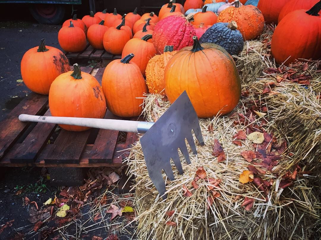

Ich habe gerade die Ruwi Multiharke im netto für 20EUR geschossen.
Sieht unerwartet wertig aus, Material muessten 4-5mm Wandstaerke sein. Nett finde ich den Transportschutz an den relativ scharfen kannten.

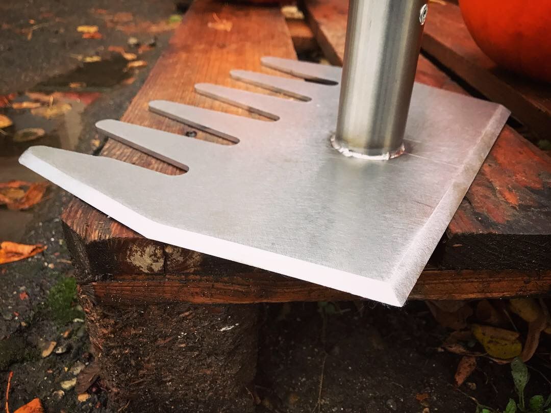

Für den Rucksack-Transport ist der Schaft um einiges zu lang, Mal schauen, was ich basteln kann. Am WE wird dann im Trailer getestet.
Der Prototyp ist fertig. Wenn er sich bewährt, gibts wahrscheinlich eine Serienversion :D
Hochwertiger Stiel aus Esche - 95cm
Gesamtgewicht 2,44kg

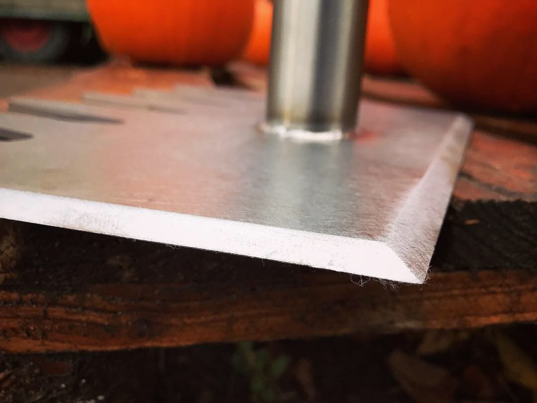

Blattstärke 4mm
2 Aussenseiten angefast

Das sieht sehr gut aus. Ich würde dir aber empfehlen, aus eigener Erfahrung (erbuddelung), die Kante/schneide in die andere Richtung zu schärfen. Hieße das Blatt anders herum am Stiel befestigen. Funktioniert einfach besser beim Hacken.
Und die Position der Schraube am Stiel um 90° drehen. Wenn sie seitlich angebracht ist, wird das Holz in der wichtigen Belastungsrichtung (zug/druck) weniger geschwächt. Alternativ ein durchgehendes Loch mit Mutter zum kontern (seitlich), und das Rohr mittig aufsägen (schlitz in Richchtung des Nutzers), so lässt sich der Stiel klemmen.
Dann würde ich das Teil auch für Geld kaufen :)
Hi!
die V2 ist in Arbeit und sollte kommende Woche fertig sein. Die Fasen auf die Unterseite zu verlegen wurde berücksichtigt, ebenso die seitliche Befestigungsbohrung. In die Unterseite kommt eine noch längere Schraube, somit sitzt der Stiel bombenfest.
Ausserdem wandert der Schaft mehr ins Zentrum. Das Wurzeln hacken mit der seitlichen V Fase wird somit noch leichter. Ausserdem bekommt die Fläche noch zwei Streben vom Schaft zur Aussenkante um die Steifigkeit beim Boden verdichten zu erhöhen ohne dickeres Material und somit mehr Gewicht zu erzeugen.
Halte euch auf dem Laufenden und dann gibts hoffentlich auch einen Preis :daumen:
