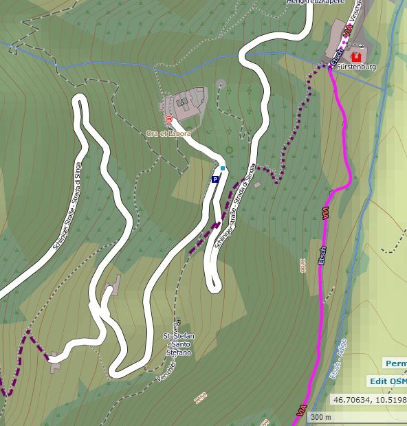

Was meinen Tipp anbelangt, muß ich mich ein wenig korrigieren (ja, die Erinnerung läßt halt etwas nach im Alter :().
Hier erstmal eine Übersicht über die Gegend beim Kloster.
Der Trail, den ich vorgeschlagen hab, kommt hier in Bildmitte (nördlich von St. Stefan) als lila-gestrichelter südlich des Parkplatzes raus. Die einfache Fortsetzung nach Burgeis geht kurz über Straße ein paar Meter hoch zum Kloster, links durchs Kloster durch (falls geschlossen, gehts auch außen rum) und dann kurz nach Norden und dann Osten Richtung Burgeis nur bergab.
Solltet ihr den Spitzkehrentrail fahren wollen, dann dem lila-gestrichelten folgen. Da wo er an der Straße in den lila-gepunkteten übergeht, beginnen auch gleich die Spitzkehren. Wenn man unsicher ist, kein Problem, sich den einstieg anschauen, und wenns nix ist, entweder die Straße runter nach Burgeis oder die paar Höhenmeter auf Straße zum Kloster und weiter wie oben.
