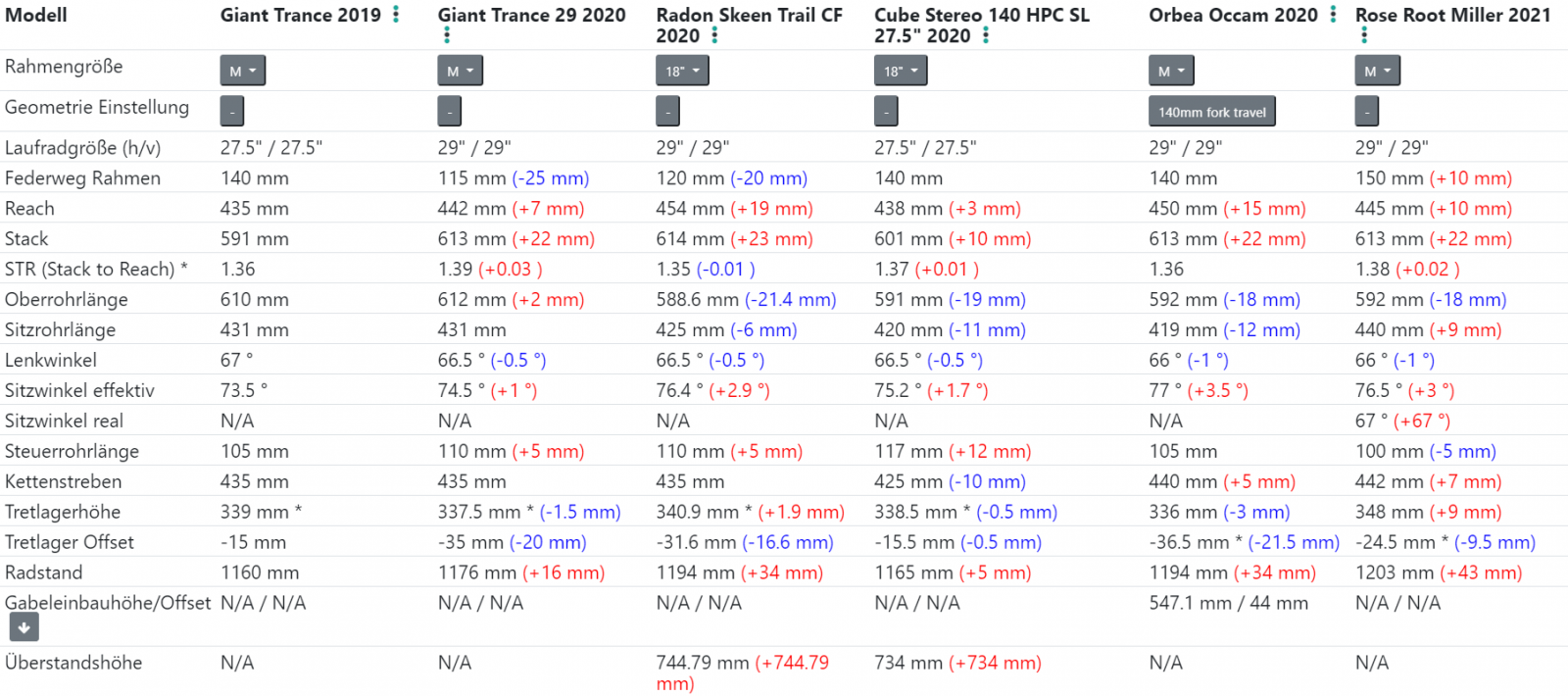

Hallo zusammen,
ich war vor kurzem noch zufriedener Mountainbiker ohne Gedanken an neue Räder. Jetzt muss ich aber kurzfristig mein Giant Trance 2 2019 ersetzen
. Das Rad ist ja nicht wirklich alt, aber irgendwie hat sich am Markt schon wieder so viel verändert, dass ich hier nochmal um Hilfe bitten muss. Und dann hoffe ich da noch auf Schwarmwissen, was kurzfristig verfügbar ist.
Größe, Gewicht , Schrittlänge ? 174cm, 68kg, 80cm Schrittlänge und 59cm Armlänge
Evtl Wohnort ? Ex Schwäbische Alb, jetzt anderes Mittelgebirge
Budget ? 2.600€
Welche Anforderung stellst du an dein MTB , wo möchtest du fahren ?
80% vermutlich auf den Home Trails, die werden etwas weniger vom Rad erfordern als noch am Albtrauf. War auf allen Touren immer super zufrieden mit dem Trance. Da die Hometrails jetzt aber nicht mehr so steil sind, spiele ich mit dem Gedanken ein etwas weniger wuchtiges MTB zu kaufen. Allerdings würde ich am Wochenende gerne weiterhin eigentlich alle möglichen Regionen besuchen und die dortigen Trails nutzen. Inklusive die "familienfreundlichen" Strecken im Bikepark. Alles was ohne Protektoren erlaubt ist. Ist wohl maximal S2 und irgendwie auch alles mit dem Hardtail machbar, aber in der Vergangenheit beim Trance hatte ich jetzt nicht das Gefühl zu viel Federweg (140mm/130mm) mitzuschleppen. Ich hab keine Ahnung, wie schnell sich weniger Federweg auswirkt und dann ist da noch das Thema Geometrie.
Welche Bikes bist du bereits Probe gefahren ? Mein Trance 2 2019, mit 27,5". Die Agilität und Verspieltheit schätze ich sehr.
Hast du bereits Erfahrung mit MTBs ? ... und vor dem Trance war da ein HT, aber es muss wieder ein Fully sein.
Mein eigentlicher Wunsch ist Ende März in die Saison zu starten, aber ob das klappen kann ist natürlich fragwürdig.
Mit den Rahmenbedingungen habe ich jetzt mal bei den Versendern geguckt und möchte die nächsten Tage die lokalen Händler abtelefonieren (sofern deren Modelle zu mir passen und für das Budget empfehlenswert sind)
Versender:
Das Radon Slide Trail 8.0 käme erst im Juni.
Das Skeen Trail CF 9.0 käme im Februar. Das ist verlockend, aber ich weiß nicht ob so ein Rad auch auf den typischen Flow- und Geländetrails im Bikepark Spaß macht. Für Hometrails wohl besser als mein Trance.
Bei Canyon ist das neue Spectral mir wohl zu abfahrtsorientiert.
Das Neuron 7 käme im April, ähnliche Fragen wie beim Skeen. Und warum wiegen diese Teile so viel wie vor zwei, drei Jahren noch ein Spectral.
Das Rose Root Miller 2 hat 12 Wochen LZ und gefiele mir auch gut. Wäre wohl auch gegen Ende April da. Nicht ideal, aber wenn sich keine anderen Optionen ergeben...?!
Fachhandelsmarken meiner Umgebung
Orbea - Da reicht das Budget nur für ein Occam H30 oder mit Handeln ein H20?
Scott - Da würde ich den Händler nach dem Genius 960 fragen.
Merida - Da würde ich nach dem One Forty 600 fragen
Ghost - Riot Trail Essential kommt wohl auch erst im Sommer. Online habe ich noch ein SL AMR 6.7 gefunden (https://www.boc24.de/p/ghost-slamr-67-al/207536/#itemId=207536-2)
Cube - Hier habe ich das Cube Stereo 140 HPC Race im Auge. Es ist online direkt verfügbar, hoffentlich im Fachhandel ähnlich. Irgendwie mein Favorit aktuell. Das moutainBIKE-Magazin hat im September einen Test veröffentlich der recht gut ausfiel. In der aktuellen BIKE kommt der große Bruder SL auch gut weg. Zudem ebenfalls 27,5" und vielleicht genau das richtige Stückchen mehr tourenorientiert als mein Trance. Hier im Forum las ich dann aber von nicht ganz moderner Geometrie, aber vielleicht passt es ja zu meinem Körper?
Giant - Wieder ein Trance, aber 27,5" ist nicht mehr und 115mm Federweg hinten machen mich stutzig. Das Rad hat sich anscheinend sehr verändert mit 29"?!
Fazit
Kurzfristig wäre wohl ein Radon Skeen oder ein Cube Stereo 140 beschaffbar, ggf. auch das Ghost. Mal schauen was der Fachhandel noch anbieten kann. Fehlen mir Bikes auf der Liste und gibt es welche die in Sachen Geometrie oder Ausstattungsniveau nicht zu empfehlen sind? Vielen Dank vorab!
