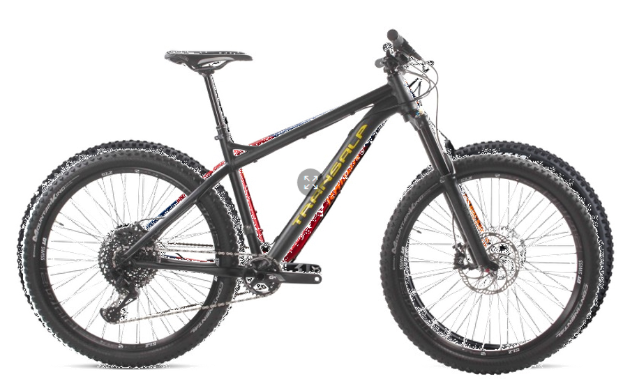

Das würde ich noch nicht einmal sagen. Wenn einen der geringe Stützenauszug nicht stört und man ein kurzes, wendiges Rad haben möchte, könnte das genau richtig sein. Taugen tut's ja, und Transalp ist bekannt für guten Service.aber ich würde das für einen Neukauf nicht in Betracht ziehen.
Ändert alles nichts an: Kürzester und höchster Trail-HT-Rahmen am Markt. Deswegen bleibe ich bei meiner Einschätzung, dass die Geometrie extrem ist.

Die Bilder sind im Massstab, wenn die Rahmengröße beider Modelle gleich ist (?). Leider hat das Cragger unterschiedliche Reifengrößen, es steht im Bild nach vorne 0,5° zu hoch.Sollen die Bilder maßstabsgetreu sein?
Die Zahlen sprechen eine andere Sprache. Hier mal die Geo-Tabelle vom Summitrider AM. Hinten dran die Daten vom Cragger in Größe L.
