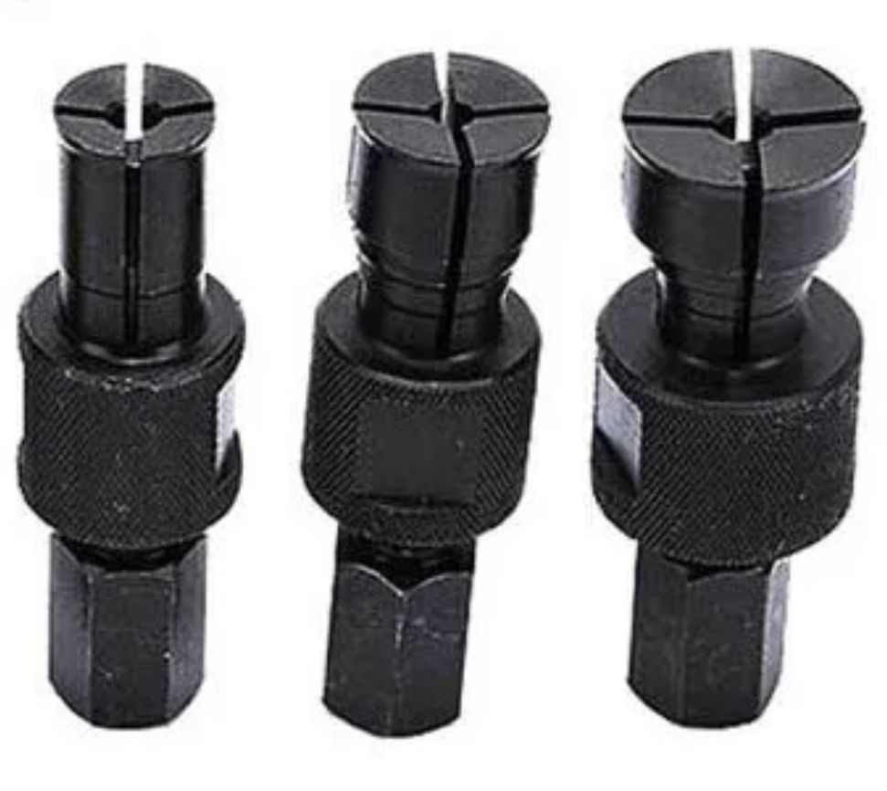

Klappt übrigens nicht gut. Toleranz zu groß und Spreitzung schlecht.
Es gibt Schrauben, mit stark gewinkelten Senkköpfen (schätze so um die 45°), die genau für solche Zwecke sind. Weiß jemand, wie die heißen?
Sollen derartige Schrauben nach Norm sein? Da kenne ich nichts.
Nur bestimmte Holzschrauben sind nach meiner Kenntnis mit 60°-Kopf, das ist aber in keiner Norm definiert:
https://www.sonderpreis-baumarkt.de...enschraube-5x60-mm-c1-tx-senkkopf-teilgewinde
Keine Ahnung. Im Bird meiner Freundin stecken solche, aber natürlich mit Maschinengewinde. Dürften wohl so 60° sein. Von der Spreizkraft dürften die ja deutlich besser funktionieren.
Gestern musste ich M3 nehmen, weil ich keine M4 mit Senkkopf da hatte, da schmälert natürlich auch die Möglichkeit zum festziehen.
Völlig korrekter Einfall. Wald und viele Bäume und so...
Ich hab das mit dem Gewindedrehen noch nicht so raus. Daher selbst ne Schraube drehen...hmm. Hatte überlegt, eine vorhandene zu modifizieren. Aber der Kegelstumpf gefällt mir besser.
naja, reicht doch wenn du auf den Gewindedurchmesser drehst und vor dem Abstechen hinter dem Kegel/Konus mit nem Windeisen das Gewinde händisch schneidest. Mit Anlehnung an einen Reitstock wirds auch gerade ;-)
Mal was probiert. Toleranz ist nicht so geil, weil ich ungeduldig beim Zustellen war. Grundsätzlich könnte das aber was werden.
Ich würde an den Alu-Schaft noch zwei Flachstellen feilen, dann kann man da einen Gabelschlüssel ansetzen. Die Senkkopfschraube würde ich ersetzen und irgendwas mit steilerem Kegeln nehmen. Das spreizt dann besser.
Wofür der Rand für die Fase? Bessere Zentrierung?
Anders rum, keine Fase an das Werkzeug, sondern einen Rand der sich dann im Kugellager besser einkrallt. So sind einige der käuflichen Auszieher gebaut, natürlich müssen die dann aber auch zum Einführen zusammengedrückt werden damit sie in das Loch passen...
Gerade bemerkt, dass die Fragen schon beantwortet wurden. Ich hing eine Seite hinterher :o
Wie schon andere geschrieben hatten, zusätzlicher Formschluss, nicht nur Klemmung, so wie eben die käufliche Variante.
Spreizschraube wird da von der Zugseite eingesetzt, damit man auch aus Sacklöchern Lager rausbekommt.

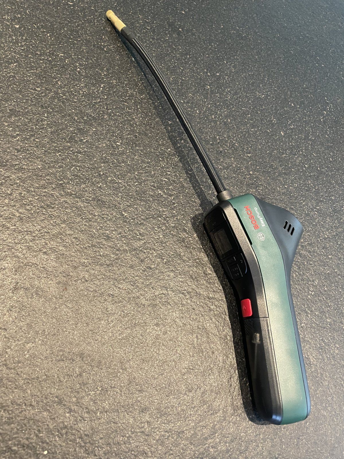

weil oben die Frage mal aufkam nach der Bosch easy Pump.
Sie funktioniert 😅. Hatte die am Wochenende für 2 XC Rennen dabei.
Auf Tour würde ich den Klopper aber nicht mitnehmen.
Fand den Preis für die Fumba Pumps einfach zu hoch. Allerdings dürften die den Vorteil haben, dass man die schneller aufs Ventil bekommt. Habe bei der Bosch immer zuerst den SV Aufsatz aufs Ventil gedreht und danach die Pumpe mit dem festen AV Aufsatz, der sich aber super drehen lässt
Ich hab mir für meine Xiaomi Elektropumpe (die ich auch niemals mitnehmen würde, viel zu schwer) so einen schraubbaren Chinapumpenkopf gekauft. Gewinde ist das gleiche wie bei den ganzen Adaptern die solchen Pumpen beiliegen:
https://www.amazon.de/NTGRTY-Autoventil-Hebelstecker-Französisches-Reifenfüller/dp/B0BZNN3H97
Ich habe immer die Bosch Easy Pump im Rucksack.
Ja, die ist etwas größer und schwerer aber die Handhabung (mit Schlauch) und das Display sind es mir Wert.
