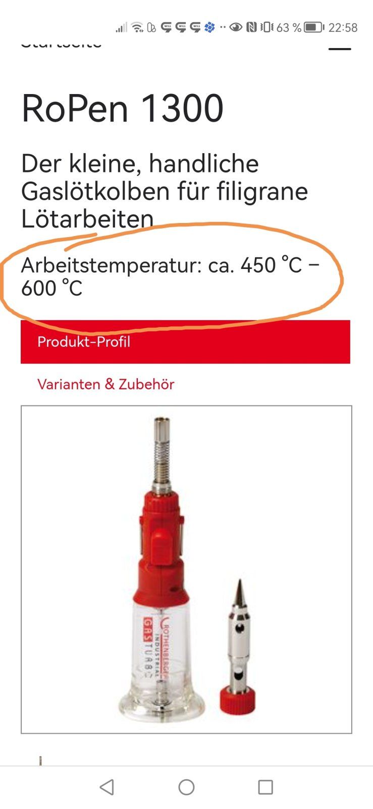

Wie geht das? Brenner max 600°C vs Lot Schmelzpunkt 630°C.
Bei dem Pen den ich verwende steht 1300° und als Arbeitstemperatur 500° . Und ich bringe ein Edelstahlschaltseil zum fast weißglühen . Wunder geschehen halt . Investiere die paar Euronen und teste es selbst . Das Lot habe ich verlinkt und wie das aussieht kannst dir hoffentlich auch vorstellen.
Is doch der hier?!
Quelle: Herstellerhomepage

Entweder Weichlöten mit " ferrinox " als Flußmittel aber in diesem Thread passt in Wahrheit doch nur meine Methode nämlich hartlöten mit hochlegierten Silberlotstangen mit Edelstahlflußmittelummantelung .
Zu löten kommt ein Rothenberger RO PEN zum Einsatz

Nachdem @memphis35 uns ja nicht teilhaben lassen will wie die Hartloetergebnisse mit Flammloetung ohne Sauerstoff funktionieren, frag ich nochmal die Runde ob das wer anderer schon mit "besseren Feuerzeuge" wie Rothenberger Pen od. vglbar hinbekommen hat. Die 1300 über dem Artikel duerften für sonst was stehen, rein theoretisch dürfte keine luftsauerstoffgetriebene Flamme so heiss sein.
Die niedrigstschmelzenden Silberlote liegen bei 630°C.
Die funktioniert mit dem Rothenberger Pen so das die Brennerkonstruktion ganz einfach Umgebungsluft ( Sauerstoff ) dem Butangas beimischt . Das siehst doch an dem Bild . Sieh dir zum Vergleich die Flamme eines Butangasfeuerzeugs an . Noch einfacher für alle Zweifler : So ein Teil kaufen u. ausprobieren .

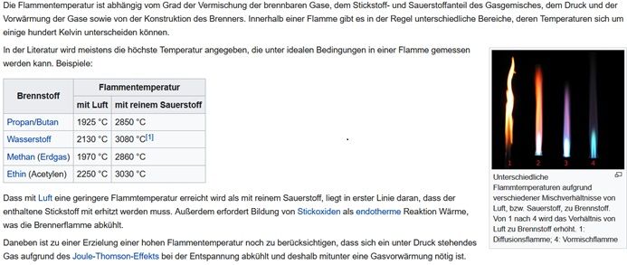

Schon der heißeste, blaue Bereich einer Feuerzugflamme erreicht eine Flammentemperatur von bis zu 1300°C. Warum sollte das dann der Stift nicht schaffen?
https://de.wikipedia.org/wiki/Flammentemperatur
BrennstoffFlammentemperatur
mit Luftmit reinem Sauerstoff
Propan/Butan1925 °C2850 °C
https://kerschgens.stahl-lexikon.de/g/1669-gluehfarbe.html
Auf Bildern ist das immer schwer zu erkennen aber der gezeigte Bowdenzug von memphis35 dürfte so um die 900-1000°C haben. Zumal man die Farbe eher ohne Flamme bestimmt.
