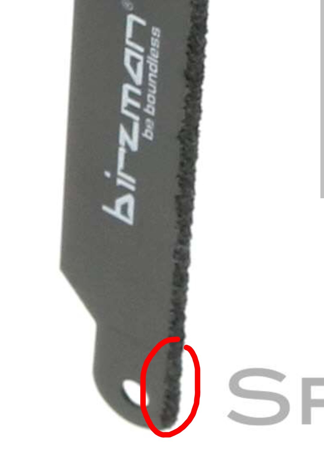

Das Gute an diesen Sägen ist jedoch die Schlitzaufnahme, wo sich nichts wegdregen kann. Achtung: die Carbonsägeblätter sind an der Schnittkante dicker als Metallsägeblätter. Hier musste ich von meinem Birzman Blatt, an beiden Enden etwas vom Diamantstaub abschleifen, um das Blatt in die Schlitze der Säge stecken zu können.
Beim ParkTool Sägeblatt ist der Bereich ausgespart.
Die meisten Sägen haben hier einfach zwei Pins und einen Spannmechanismus. Da liegt das Blatt dann an einer Seite an und es könnte zur Schrägstellung kommen, wegen der Aufdickung der Diamantschicht (z.B. beim Birzman Blatt).

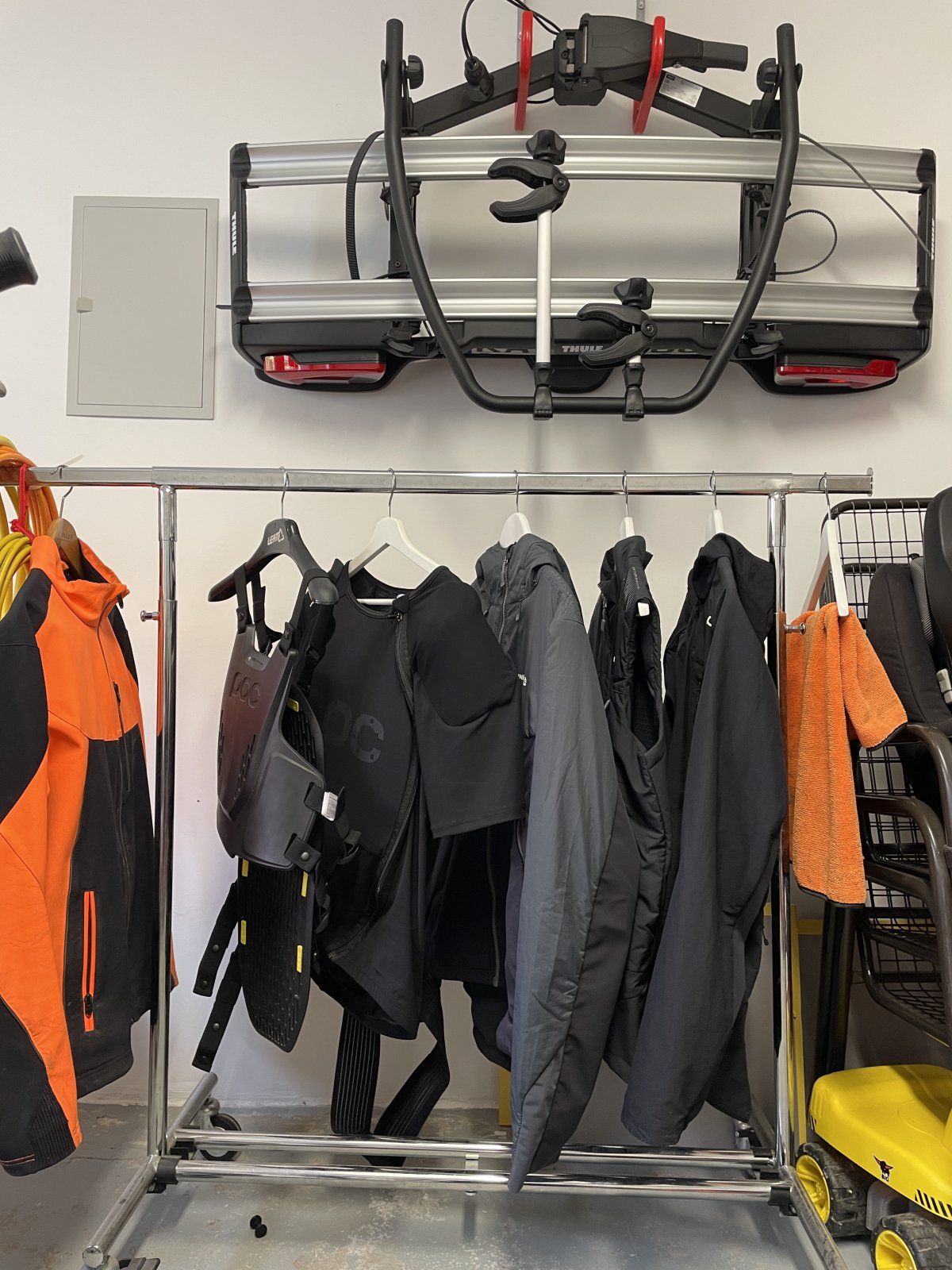

Kleiderständer für verschwitzte oder dreckige Klamotten.
Kann man sich direkt in der Garage etc. Ausziehen und gut trocknen 👌🏻💪
