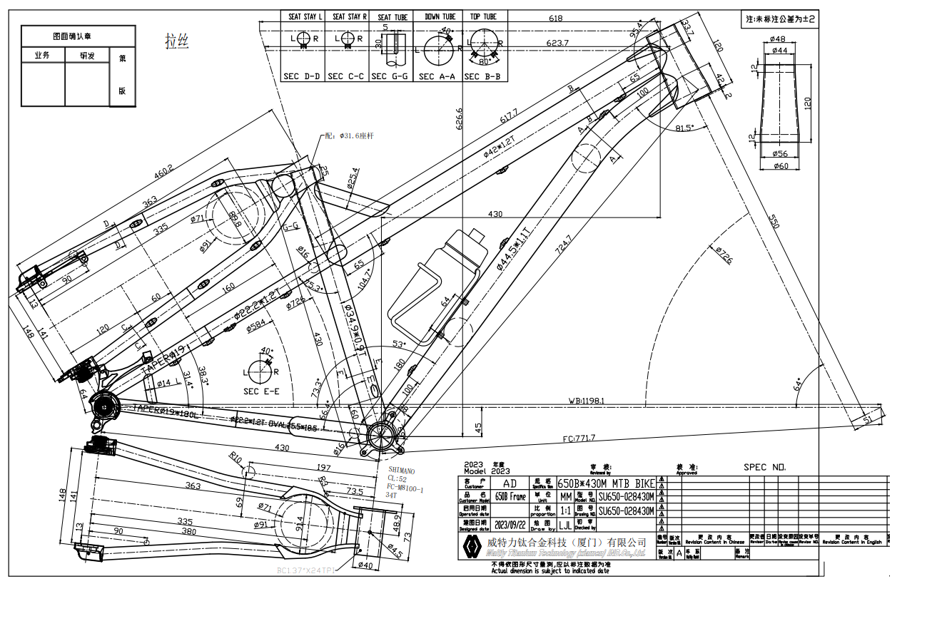

an deinem Custom HT V2 hast du die Kettenstrebe mit einem 1,2mm dicken Material gewählt - ging es Dir um evtl. Kettenschläge oder was war die Bewandtnis?
Beim Unterrohr mit 0.9mm hast du keine Bedenken gegen hoch fliegende Steine?
Vielen Dank für die Antwort
Kerbender Feindkontakt und das letzte bisschen Steifigkeit. Vor allem ersteres. Wenn ich beim Rumhampeln in Engstellen mal den Rappel kriege zieh ich halt einfach manchmal "durch". Die armen Kettenstreben kriegen nicht nur die Kette zu spüren. Sind immer das meist zerkratzte Teil an meinen Rädern.
Ein 50er Unterrohr in >0.9mm Wandstärke hatten sie leider nicht. Weiss aber auch nicht ob ich das genommen hätte, das ist ein großes Rohr und die Gewichts Penalty entsprechend nicht zu missachten. Bisher nix passiert knockonwood
(Memo an mich: endlich mal einen Carbon Schützer laminieren vor's zu spät ist)

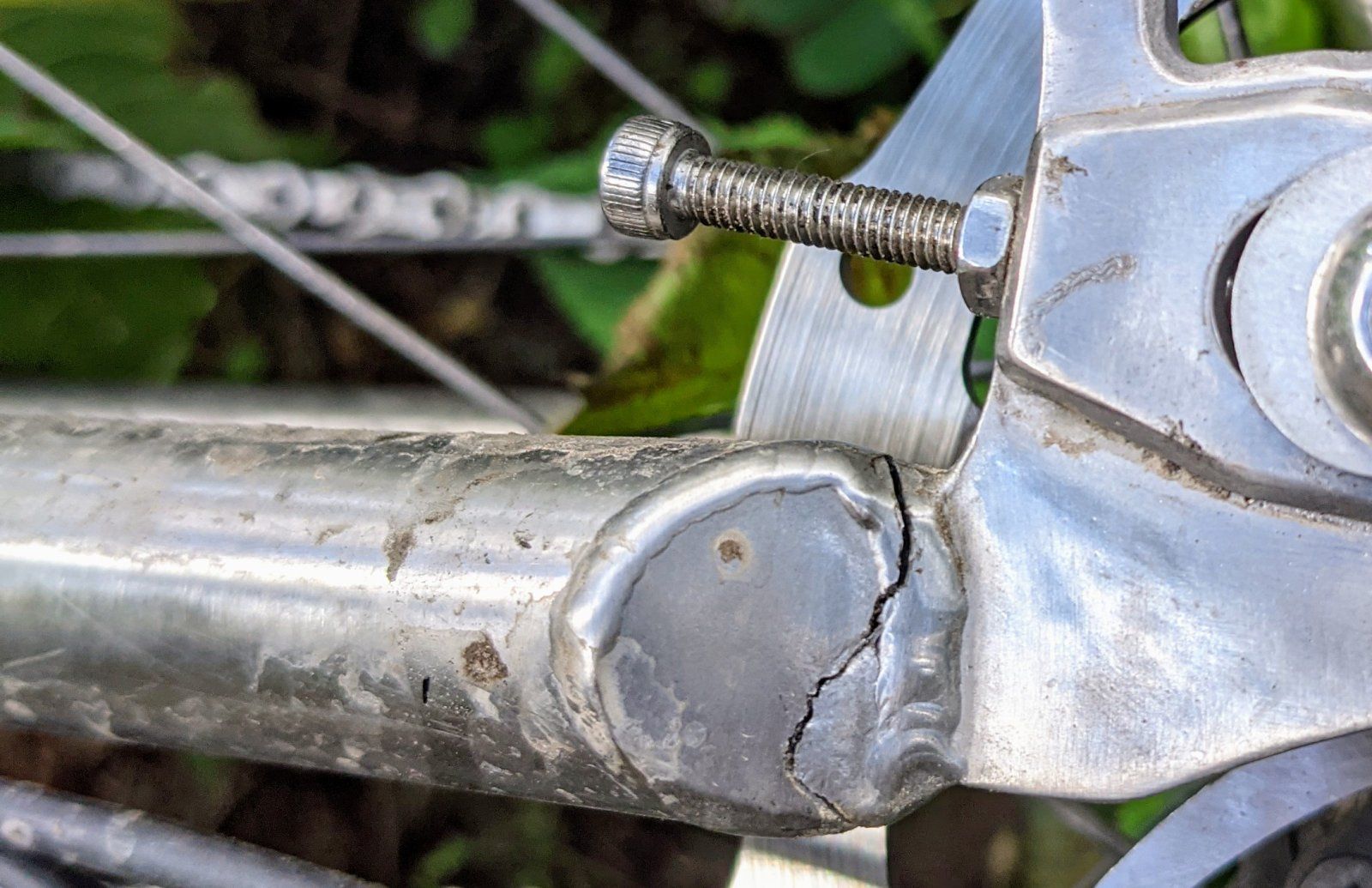

Hast du da mal ein Komplettansichts Bild von der Region? Die Konstruktion zum Ausfalle hin schaut auf den ersten Blick eh ein wenig seltsam aus mit dem dünnen Übergang. Sollbruchstelle?
Wirklich seltsam und solche Schweißnähte sieht man bei Waltly sonst eher nicht. Abgesehen davon gibt es ja die Lifetime Waranty.
das hab ich mir auch gedacht. Bei unseren Waltly Rahmen sind die Nähte alle ebenmäßig und flach.
Wenn ich mir das richtig zusammengelesen habe, dann ist so eine deformierte "Wurst" evtl ein Zeichen dafür, dass die Schweißnaht nur oberflächlich aufliegt und nicht richtig durchgeschweißt wurde.
Sowas sollte man direkt beim Fotos checken, vor finaler Bezahlung und Versand, bemängeln und ablehnen...

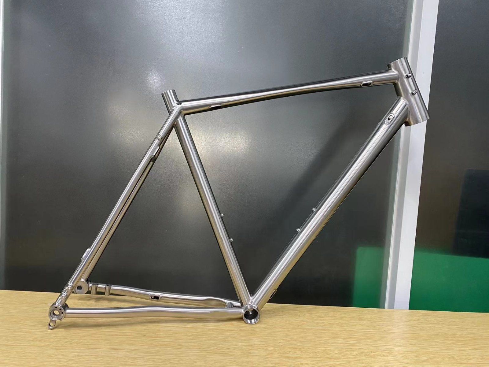

Hier ist ein Fertigstellungsbild:
Ich steh auf dieses Oberrohr. 😁

wie hast du die Rohrform und "Stärke" festgelegt?
Wurden dir Vorschläge gemacht (evtl. mit einer Liste/Fotos)? Oder wie kommt man da bei der riesigen Auswahl als "Nicht-Rahmenbauer" klar?

warum oben am Steuerrohr diese Zugführungen/anschlag?
& da für mich nicht direkt erkennbar: T47 BB und UDH dropout?

Hi,
da ich Laie bin, habe ich natürlich keine Experimente gewagt. Die Geometrie war mir das wichtigste. Bei den Rohrformen habe ich mich am alten Rahmen orientiert. Die Stärke habe ich bewusst immer niedrigstmöglich (meist 0,9mm) angegeben.
Sumi hat dann immer etwas rumgenörgelt und zack war ich beim Unterrohr bei 44.5*1.1*1.3 statt avisierten 44*0.9. (Nur ein Beispiel) Ich hab mich nach Kräften gewehrt. ;)
Grundsätzlich hab ich ihr und ihrem Engineer vertraut. Das Ding soll ja nicht auf ner holprigen Waldautobahn unter mir wegknicken.
Zu T47 wollte sie mich auch ständig überreden (wegen integrierter Zugführung), aber ich wollte da retro (BB30 Innen Vierkant) bleiben. Reicht ja, dass das Steuerrohr voluminös tapered ist. Aber das wird hoffentlich zur Ridley-Gabel (CNC Sonderangebot ;)) passen.
Die Dropouts sind m.E. Waltly(?)-Standard. Da bin ich eh leidenschaftslos. Etwas schickes filigran-elegantes kann ich nicht erwarten. Mir kommt es mehr auf das Gesamtbild/die Geometrie an.
Die Geometrie war wiederum an meinem alten Crosser angelehnt. Stark verbessert durch Anleihen an das Orbea Terra.
Das sind so die Sachen, die mir da wichtig waren:
  • Reifenfreiheit 40mm
  • BB Drop 75mm
  • Kettenstrebe 425mm
  • Radstand ca 1030mm
  • Sitzwinkel 73,5°
  • Lenkwinkel 71°
Ich hatte noch versucht, die Sitzstrebe weiter in Richtung Oberrohr zu ziehen (wie die Lapierre-RR-Rahmen) weil ich das Schaltkabel so komplett integriert bekommen wollte. Haben sie mir aber ausgeredet, weil der Engineer den Winkel für das housing cable zu eng fand. Und weil das auch ästhetisch fragwürdig wirkte, hab ich aufgegeben. :)
Die Zugführungen am Steuerrohr wollte ich wegen des dämlichen Gescheueres der Kabel. Falls es mir mal nimmer gefällt, säg ich die ab und polier das weg. :)
Die Diskussion mit Sumi fand immer textlastig statt. Ab und zu ein Bild. Listen o.ä. hatte sie nicht. Mein Eindruck: Am besten immer nur ein oder zwei Punkte gleichzeitig klären. Und dann weiter. Wenn man zuviel klären will, geht immer was unter.
@specialk: Ich nehme stark an, dass das Schaltauge austauschbar ist. Da sind Schräubchen auf einem der Fotos zu sehen.
Dank dir für deine Schilderung!
Nur noch eins: wegen den Rohrformen - hast du da eine Auswahl/Fotos bekommen, oder hast du Sumi eigene Bilder gezeigt, so wie du es dir wünschst und vorstellst?

Die Zuganschläge am Steuerrohr... ich glaub irgendwie nicht, dass du die benutzen kannst. Ich stelle mir vor, dass die bei Lenkbewegungen zu Widerstand führen dürften, weil die Kabel zu stark in der Bewegung eingeschränkt werden. Viel Freiraum haben die bei einem Dropbar Lenker eh nicht zwischen Lenkerband und Rahmen. Du wirst es ja rausfinden, vielleicht täusche ich mich auch.

Die Zuganschläge hab ich auch an meinem alten Treckerbahnhofsrad - aber natürlich nicht mit Dropbar. Mal schauen. Aber im Netz habe ich das auch irgendwo gesehen.
Hier: https://www.spanner.org.uk/2018/05/pauls-titanium-cx-gravel-bike-from-waltly/
